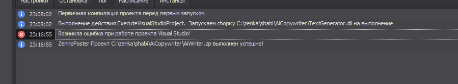

Ребят у вас так же? В проджекте еже генерит почти 20 минут результата пока нету, ошибок тоже пока нету нету!
83470
Запускаю в зенке 2 минуты и выдает "Возникла ошибка при работе проекта Visual Studio!" ?
ЗЫ... Задание выполнено успешно.

Вопрос к Автору почему в Зенопостере выдает вот такое?
83473
В проджекте все гуд отрабатывает? или шаб заточен под проджект?

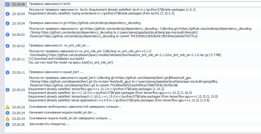

вот такие вот ошибки из лога: Костыль есть - рестарт зенки(((
Log Date:29.09.2021 13:56
Log Type: Error
System.InvalidOperationException: This property must be set before runtime is initialized
   в Python.Runtime.Runtime.set_PythonDLL(String value)
   в TextGenerator.PythonNetWorker..ctor(String pathToPythonDirectory, String namePythonDll)
   в TextGenerator.Program.Execute(Instance instance, IZennoPosterProjectModel project)
Log Type: Error
Log Type: Info
Python найден - C:\Python37\python.exe
Log Type: Error
Log Type: Error

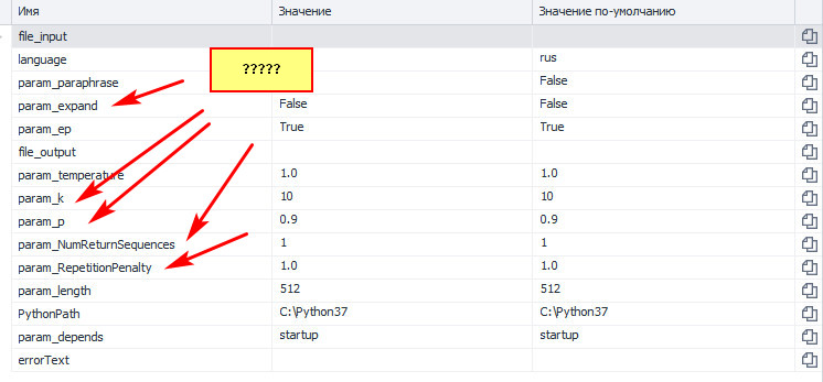

Хотелось бы конечно чтобы автор сделал отдельное видео по всем изменяемым параметрам шаблона - на что влияют, в каких пределах значений изменять, при каких значениях точно ошибку выкинет ( у меня например при param_temperature = 0 выкидывает в ошибку и пр.) В видео №2 только по 3 параметрам автор что-то рассказал - остальные непонятны:
Тор_К Тор_Р NumReturnSequences Repetitionpenalty, чем просто текст от рерайта будет отличаться и пр

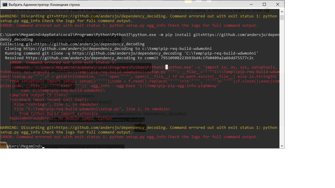

Везет кому то. У меня так и не запустился( Попал на не решенные ошибки
webulitka
20.09.2019
127
41

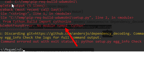

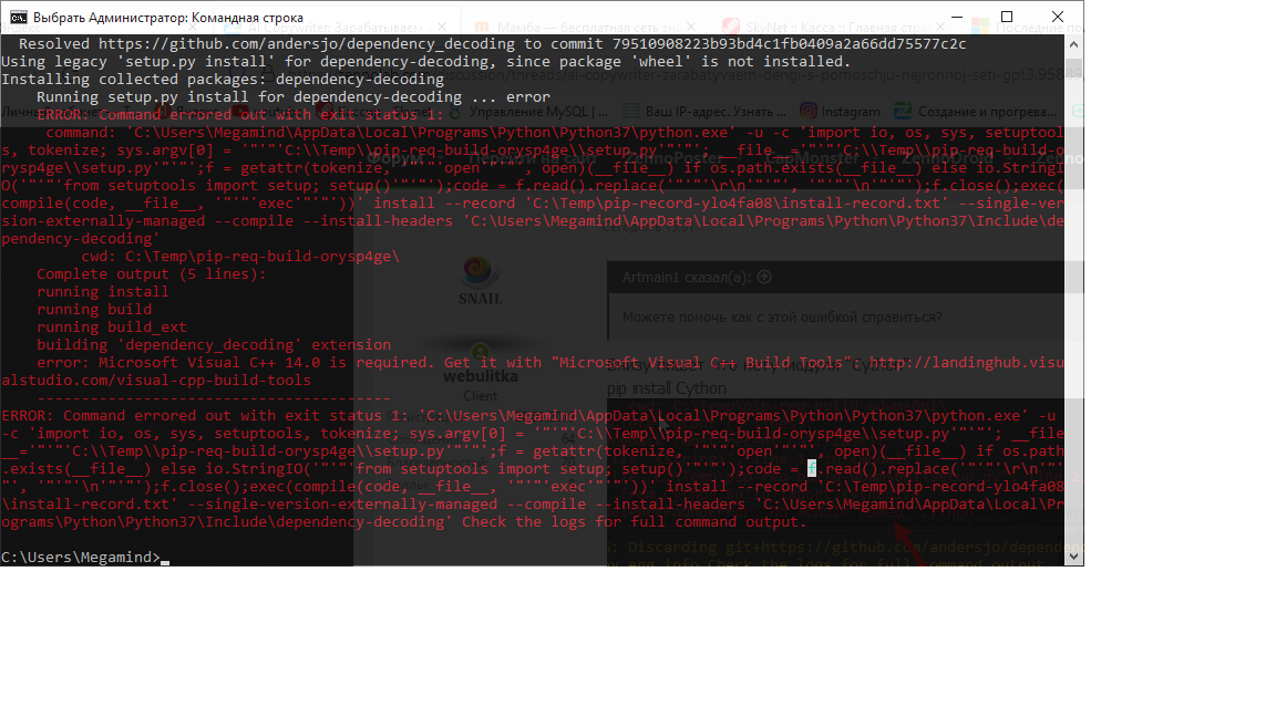

так кидай их сюда...
1, Устанавливаем Python 3.7.0
2. Устанавливаем Microsoft Visual C++ 2015-2019
3. Устанавливаем Microsoft C++ Build Tools
4. pip install Cython (если потребует)
5. pip install git+https://github.com/andersjo/dependency_decoding
В такой последовательности иди, и все станет без ошибок.
Тут Автор дал на все ссылки. можно сразу весь пак из облака качнуть
