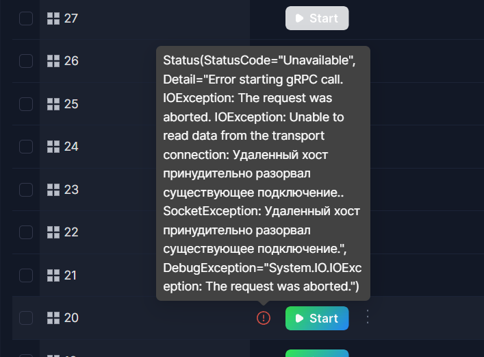

Добрый день. На последних двух версиях столкнулся с проблемой. профили просто не открывает. бывает пишет ошибку, но в основном просто не открывает нужный профиль, другие может открыть, может так же зависнуть( на ниже 0.27 не было таких проблем, все было шустро.
ps параллельно в 5-6 потоков зеннопостер работает на открытие страниц. может это влияет...
Вроде что-то похожее с этой ошибкой.
Отправлю программистам информацию.

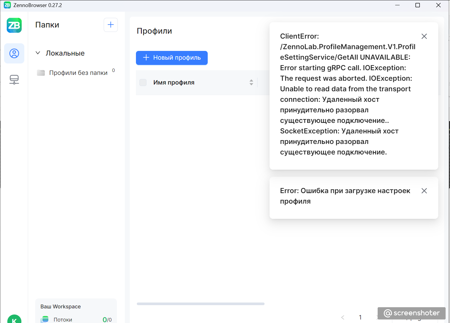

Так у меня постер сам норм работает (я уже давно поменял сервер на us) Проблема возникла именно с ZennoBrowser. Вчера ночью перестали запускаться профили. Сегодня вот такая ошибка вылезла при запуске ZennoBrowser. Сейчас вроде работает все. С ZennoBrowser работаю в ручную без постера

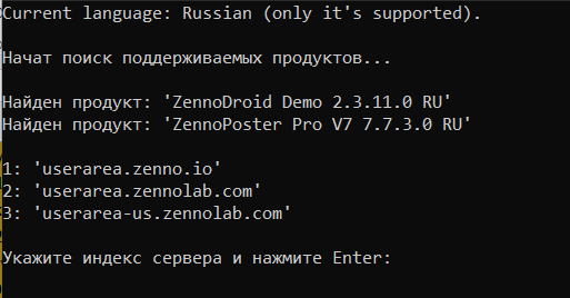

Похоже, проблема в сервере зенно? Как в ZennoBrowser сменить? ServerSwitcher не находит ZennoBrowser.

Похоже, проблема в сервере зенно? Как в ZennoBrowser сменить? ServerSwitcher не находит ZennoBrowser.Посмотреть вложение 133977
Эта утилита не применима для нового продукта.
Насколько я знаю/помню, в ЗБ нет возможности смены сервера.
По крайней мере я не слышал такого.
Попробую уточнить у программистов.
А сейчас пока можно временно работать через VPN, пока шторм у провайдеров не закончится.

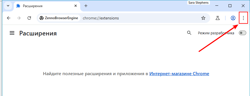

Работа с расширениями через ПМ/ЗП+ЗенноБраузер пока недоступна?
Создал профиль в ЗенноБраузер, устновил расширение
запускаю инстанс ЗенноБраузер через ПМ,он открывается нормально, но когда кликаю на иконку расширений вылезает сообщение "Работа с расширениями доступна только для Chromium"
внизу написано что запущен "Chromium from Zennobrowser"
пробовал в настройках проекта менять браузер на Chromium на всякий случай,не помогло
Штатный функционал - иконки вызова окна расширения, кубики для расширений - они пока нерабочие для Зеннобраузер-профиля. Следует пока работать со штатными возможностями браузера, через меню по троеточию.
Либо через навигацию через chrome://extensions/ к примеру.
