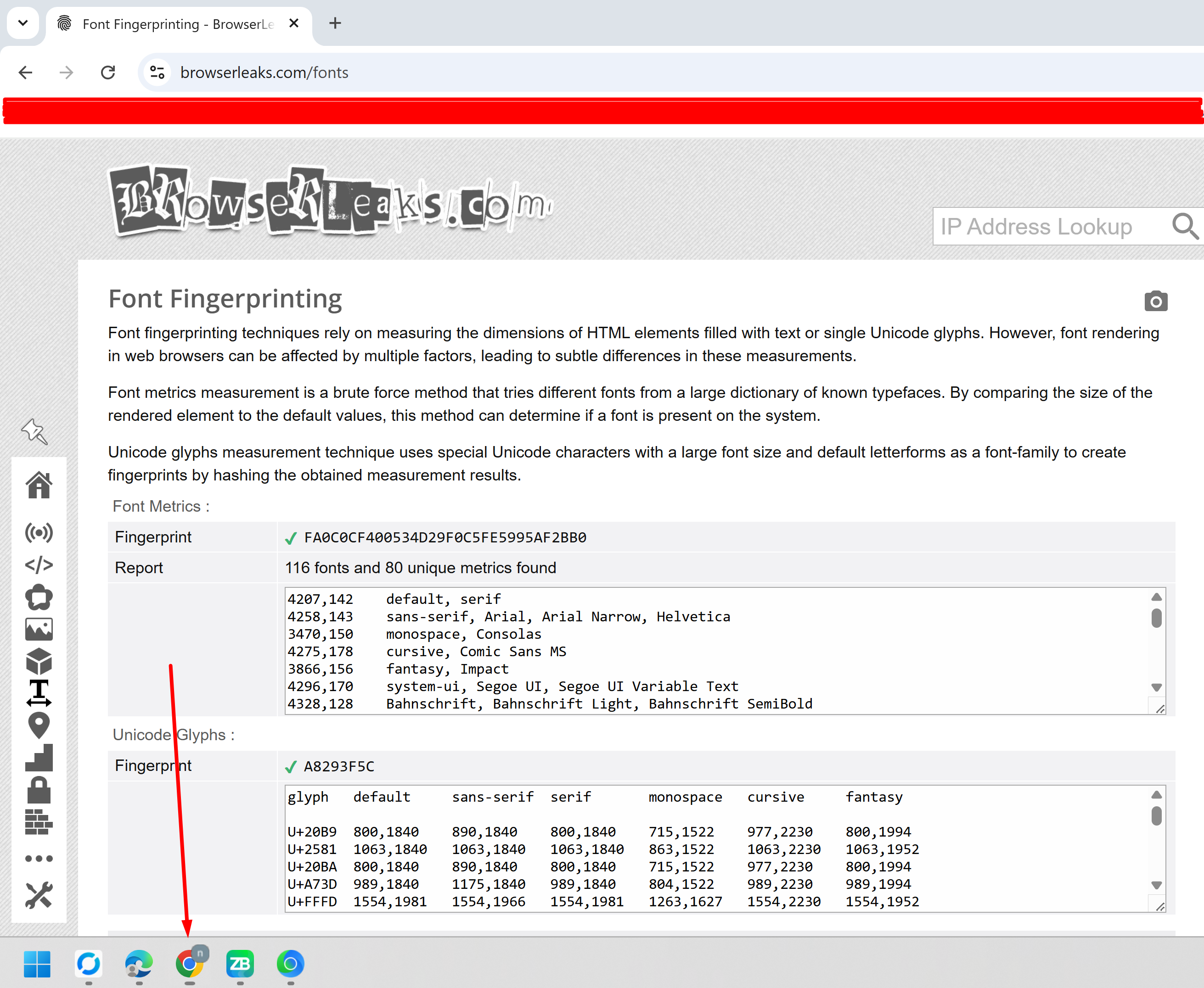

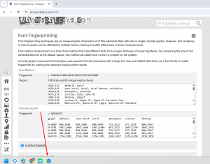

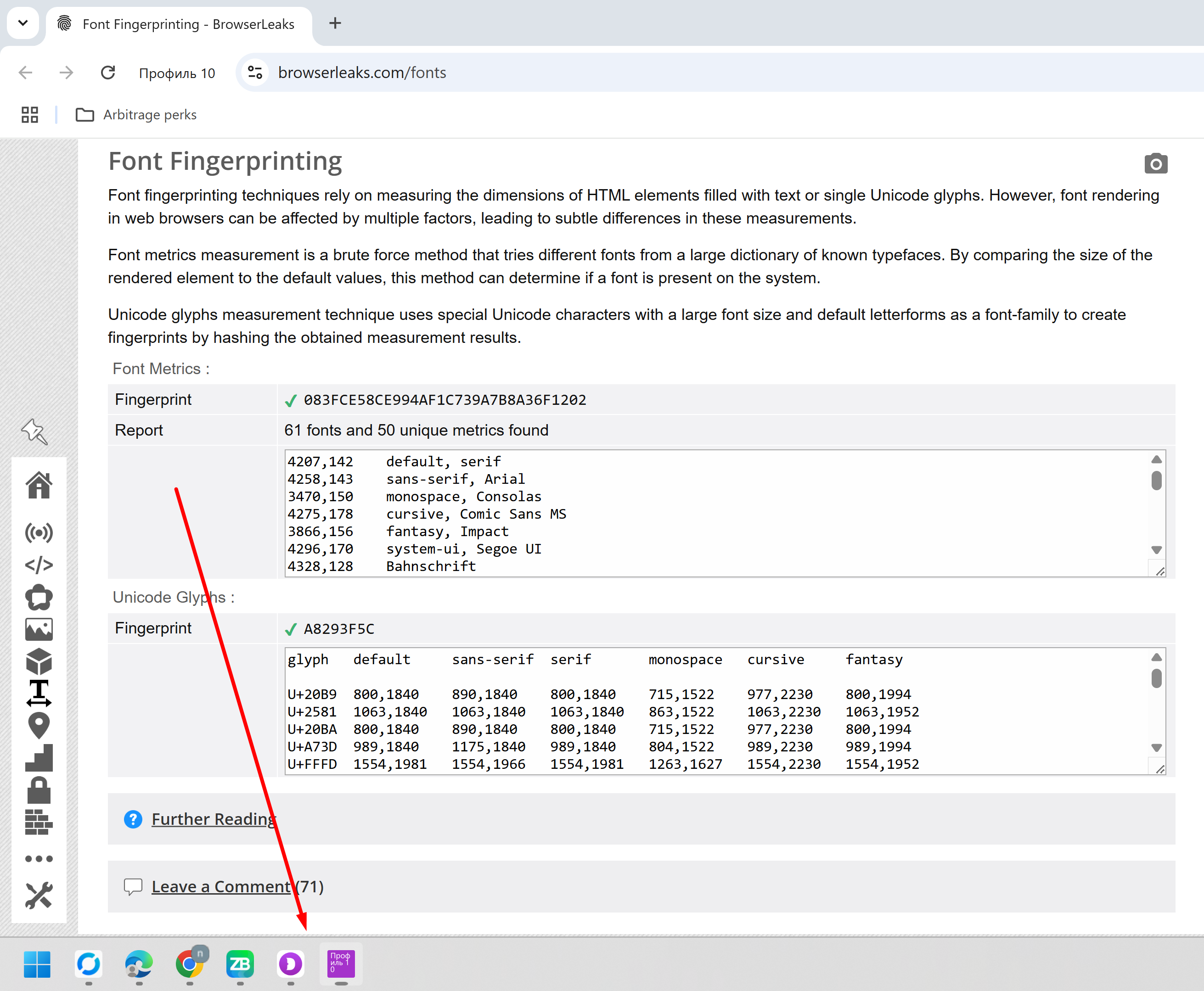

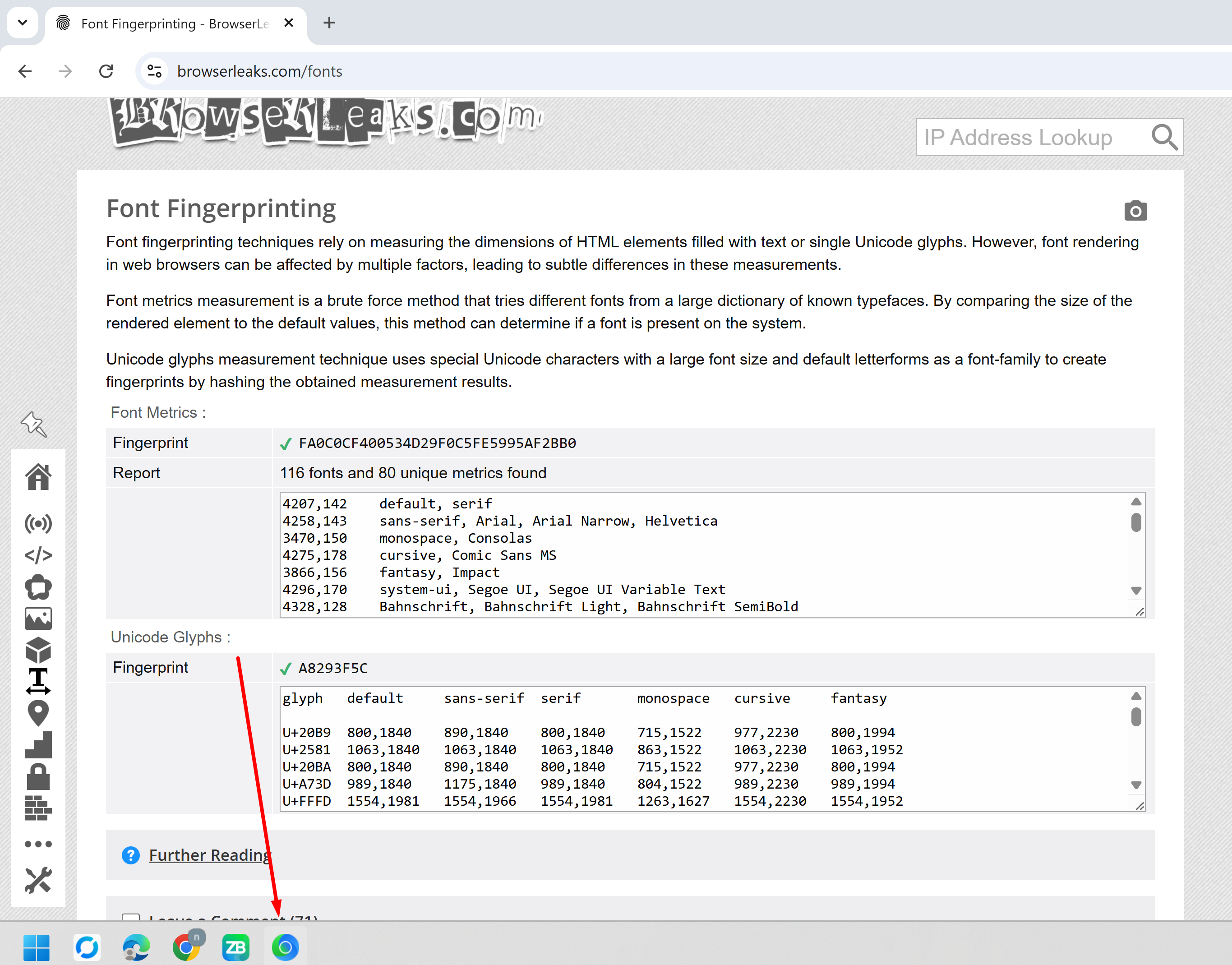

Здравствуйте, Подскажите пожалуйста как бороться с проблемой шрифтов? В любом профиле одно и то же. Можно ли как то подменять или заменять их?
22 751
10 193
А как вы определяете что одни и те же шрифты?
В некоторых сервисах проверки проверяется только часть шрифтов и поэтому сигнатура шрифтового отпечатка или список шрифтов могут быть одинаковыми.
Уточню у программистов насчет шрифтов.
PS: Пока предварительный ответ такой: У ЗБ пока не реализован механизм задания аргументов. Когда реализуем этот механизм, можно будет подменять шрифты по аналогии как это можно делать у встроенного движка в ЗП.
PPS: Поступил ответ от программистов: У нас присутствует возможность подмены шрифтов. Для этого необходимо в папку с профилем добавить папку "Fonts" и туда закинуть шрифты, в таком случае у профиля шрифты будут заменены.
Реакции: code, Alex.A и sabir
Есть ответ от программистов, постом выше.

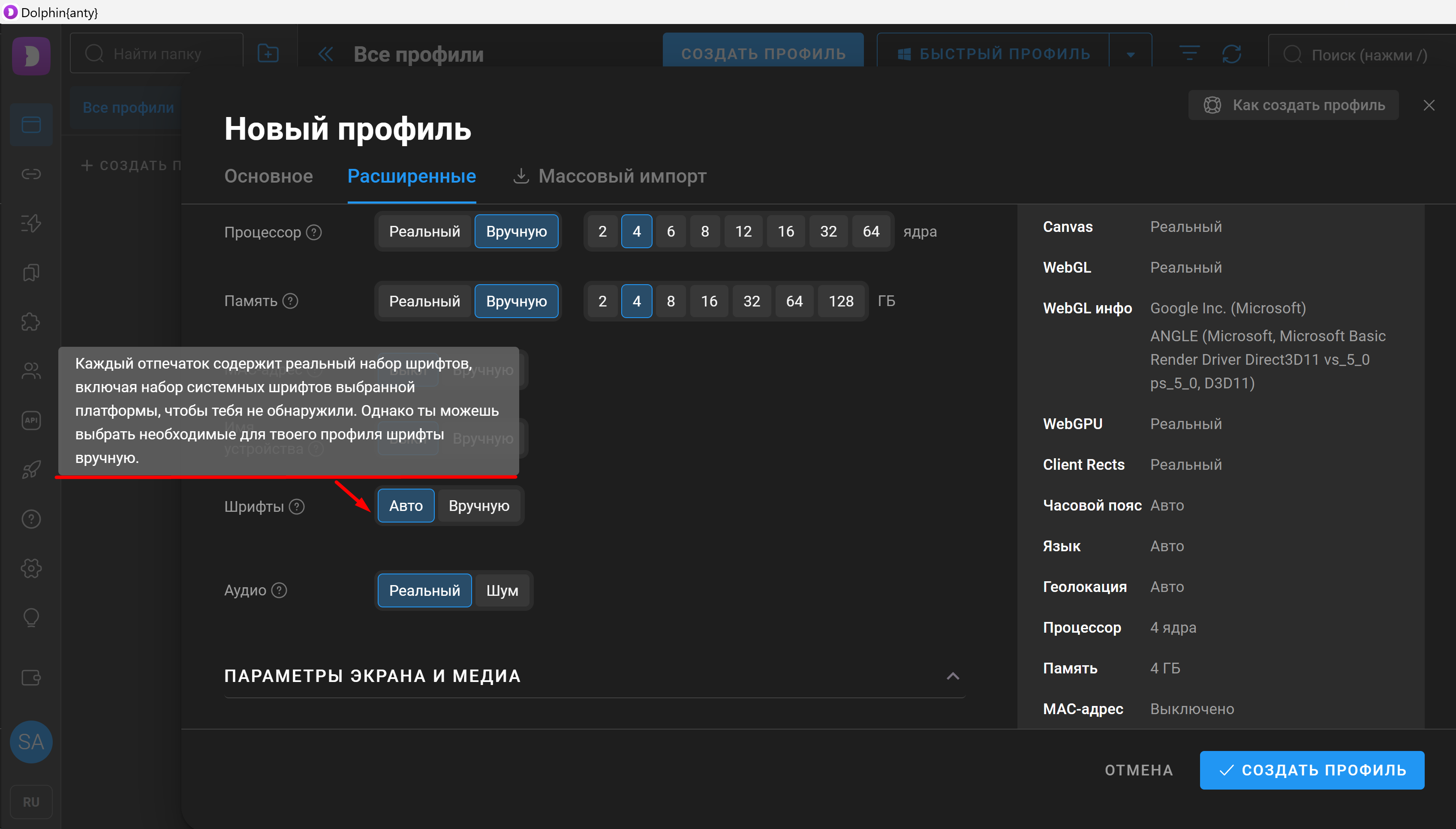

данные ни когда не меняются, если создать профиль в другом антике к слову в dolphin browser то в любом профиле всегда по разному
22 751
10 193
В дельфине вы в настройках профиля задаете рандомить шрифты, не добавляете шрифты вручную в профили?
Ок, спасибо, ждал пока появится решение оказалось оно всегда было просто надо было задать вопрос

@sabir Насчет шрифтов напишу еще важные соображения.
При рандомизации шрифтов в подавляющем большинстве случаев больше вредности, чем полезности, так как спектр шрифтов он обычно постоянен среди windows систем, и рандомить шрифты - это как все-равно что использовать 100% уникальный отпечаток. В случае если шрифты не рандомить, то получится слиться с толпой, как бы, среди обычных средних пользователей. По кр. мере по вине шрифтов ты не будешь выделяться, используя именно обычный набор шрифтов в профилях.
я тоже за обычный набор шрифтов который идет вместе с виндой, если логично подумать то не каждый обычный пользователь будет себе устанавливать добавочно шрифты. В основном все пользуются базовым набором. Так что да, если рандомить шрифты то это палево.

Обетом даже не подумал, а реально так в большинстве случаев не кто не устанавливает шрифты, а я стремился наоборот полностью выделятся из массы, спасибо за советы

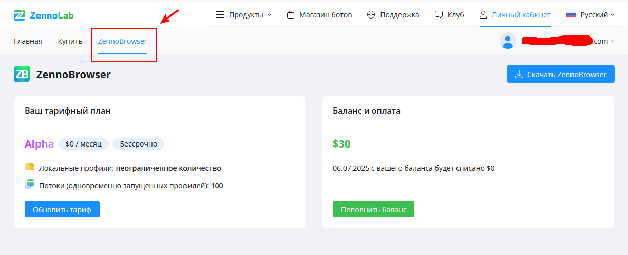

а что делать, если был доступ к ЗБ и недавно он пропал? выбивает ошибку при загрузке браузера, а в списке купленного его больше нету.
ЗБ перекочевал в свой собственный раздел в Кабинете.
Должна быть вкладка Зеннобраузер.
Вкладки тоже нет?
134193
