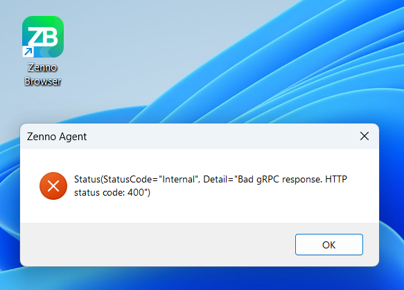

Добрый день, не запускается зеннобраузер версия 0.28.0,
Выдает ошибку,
Подскажите пожалуйста, как решить проблему

Дополнительно стоит отметить, что уведомление на скрине отображается при запуске системы (рис. 1).
В дальнейшем если в диспетчере задач закрыть процесс "ZennoBrowser" (рис. 2), то ошибка (рис. 1) вновь отображается при запуске ярлыка ZennoBrowser.
На данный момент удалил файлы Zapret, система не сообщала, что они находятся в использовании. Ошибка не ушла.
Выдает ошибку,
134779
Вчера все работало корректно,
Из необычного запускал батники на обход блокировки Ютуба "Zapret", однако после этого ПК перезагружался несколько раз.
Добрый вечер, посоветуйте пожалуйста, как решить проблему запуска зеннобраузера. Профили перенес на другую машину - работают корректно.

Я хотел бы продолжить пользовать ЗБ на машине, где поймал ошибку.
134911
Обновление до версии 0.28.1 с 0.28.0 не помогло - обновлял путем запуска установочника, самостоятельно ЗБ не предложил обновиться, так как по факту он и запуститься не может в виду ошибки.
Если поможет удаление - готов удалить и заново поставить профили сохранены.
Необходимо любое решение которое позволит запускать ЗБ на более производительной машине, которая ловит ошибку...

Да, скорее всего, переустановка только сможет помочь.
Сами профили (если папку не переопределяли) хранятся тут C:\Users\{User}\AppData\Local\ZennoLab\Profiles
Но у нас нет механизма импорта-экспорта на данный момент.
Переложите целиком все профили (включая БД) с одной машины на другую - так работать должно по идее.
Перекинул все профили с папки - не сработало, не появились профили в ZB. Возможно какой-то еще файл надо перекинуть? и было бы удобнее указывать папку с профилями. Диск С у меня ssd небольшого объема, а для хранения больших объемов данных использую hdd.

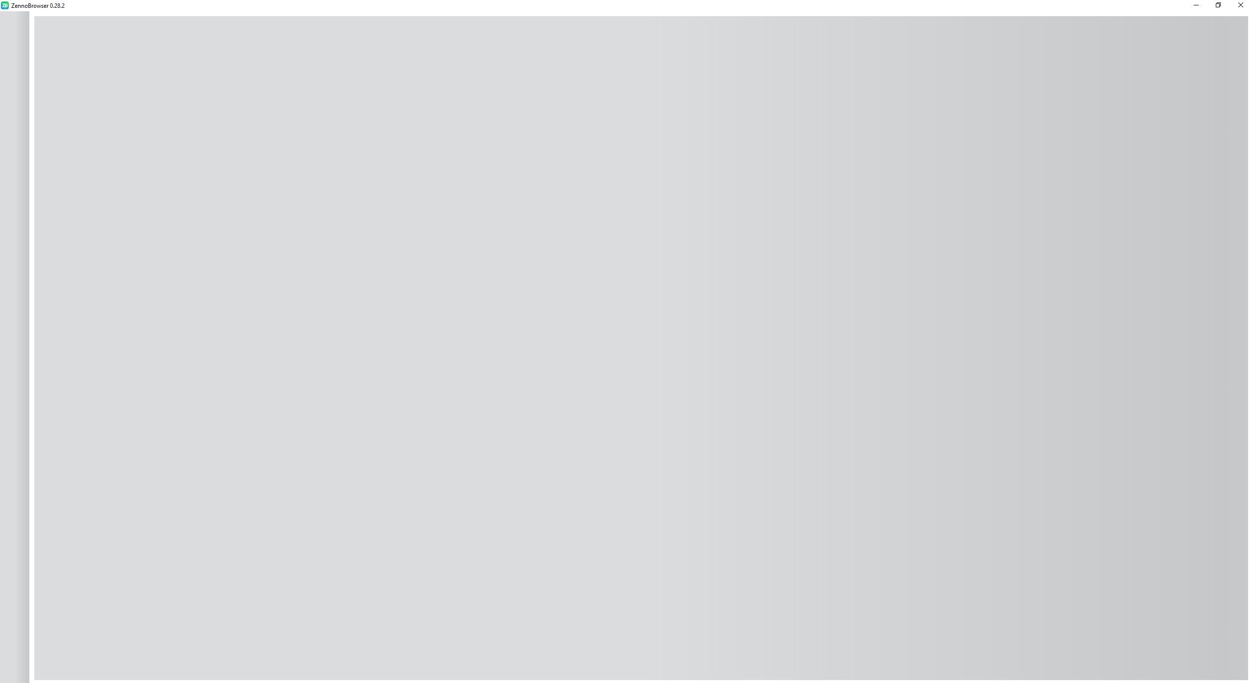

Чисто случайно обнаружил баг, сработал на мыши с доп. кнопками по бокам, т.е. Кнопка4 и Кнопка5. Когда нажимаю на Кнопка4, то происходит вот такое, все становится серым, помогает только перезагрузка

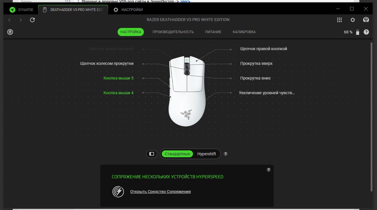

А какое действие у вас на Кнопке 4?
