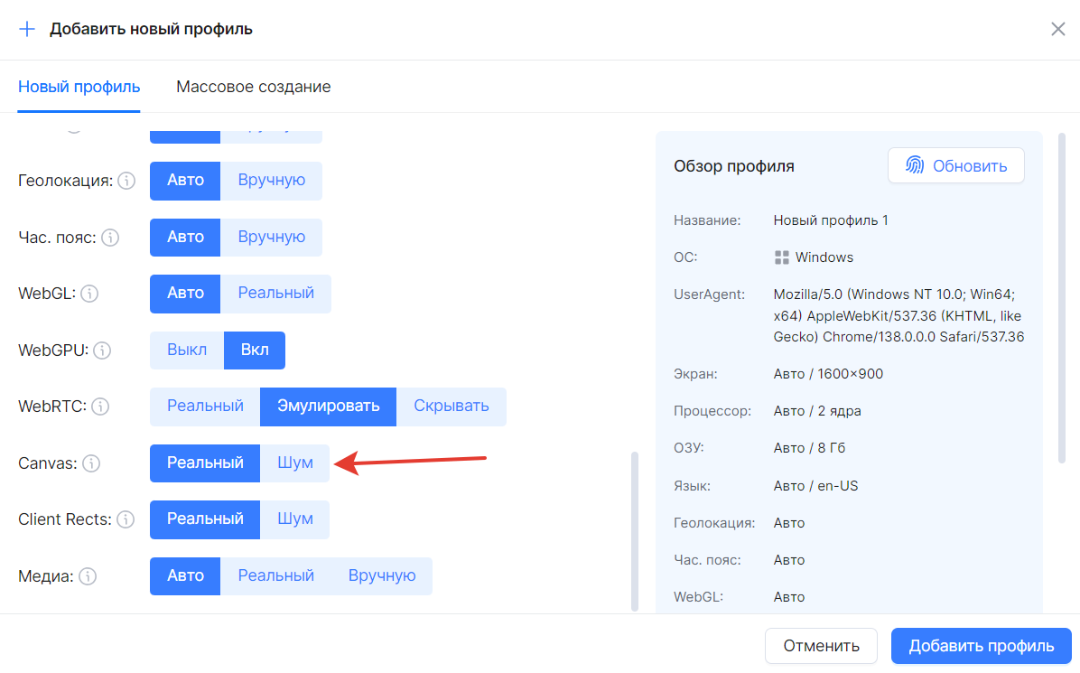

А Canvas не подменяется? Во всех профилях показывает моей основной машины https://browserleaks.com/canvas
а все, на автомате шум не подставляет. вручную включил- заработало )
через ZP создать профиль Canvas Шум сейчас нельзя?
135126
так понимаю сейчас можно в ZB массово создать профиля с ручным включением Canvas Шум и использовать их в ZP
или нужно создать профиль "донор" и в ZP использовать кубик Создать профиль ZB с настройкой Использовать данные профиля с указанием ID профиля "донора"
кто сейчас как это делает?
в последнем варианте получаются слишком однотипные профиля
хотя можно на всех настройках поставить Авто, Шум, Эмулировать
никто так не экспериментировал?

Настройки "по умолчанию" дают самый лучший результат. Дальше эксперименты, если понимаете, что именно Вам нужно.
вы имеете ввиду, что лучше делать однотипные Canvas и Client Rects реального пк, чем использовать Шум?
так понимаю Шум не генерирует Canvas и Client Rects другого реального пк?

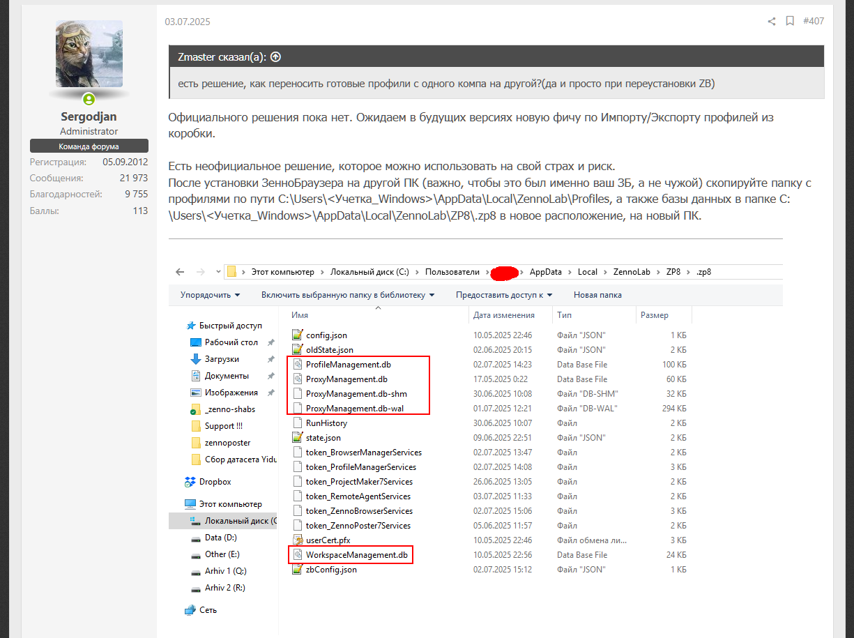

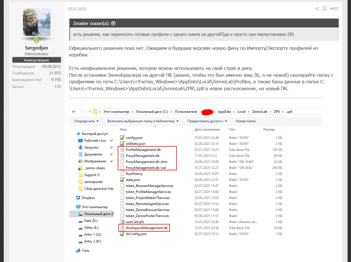

не знаю был ли уже такой вопрос, много страниц читать. Подскажите как перенести зеннобраузер с созданными профилями на другую машину?
22 739
10 186

Есть описание переноса здесь:
а что это меня не пускает? статус клиента есть
Упс! Мы столкнулись с некоторыми проблемами.
У вас нет прав для просмотра этой страницы или для выполнения этого действия.
Если Вы пытаетесь получить доступ к бесплатным шаблонам, скрытому разделу для клиентов или багтрекеру, Вам необходимо получить статус клиента.
22 739
10 186
Посмотрим, исправим.
А пока скопировал инструкцию сюда:
с версии 0.22 есть "официальный" способ от нас
  • Выбор пути хранения профиля: Этот метод пока не добавлен в интерфейс Браузера, но вы можете поменять путь хранения вручную:
1. Нужно создать файл zp8.profilemanager.json в моих документах (если файл отсутствует)
2. Добавить секцию Paths в файл
Пример:
{ "Paths": { "ProfilesRootPath": "C:/Users/Administrator/Desktop/TWST" } } Для сохранения в папку TWST
Либо если вы хотите сохранять профили на диск D в папку %Name% , то добавляем: { "Paths": { "ProfilesRootPath": "D:/%Name%" } }
Обратите внимание (!) Что путь через проводник пишется так D:\%Name%,а для JSON нужно D:/%Name%
Также здесь:
Также здесь:
а переместить на другой комп только на диск C: системный можно? Он у меня худой, для работы рядом nvme побольше, путь не изменить?
21.03.2019
528
300
спасибо большое артемию крепсткому за то что для нас вот запоисует такие видеоо вот держи
Реакции: krepsky и Sergodjan
22 739
10 186
Перенести по одной инструкции, а затем переназначить профили на другой диск по другой инструкции.
Выше видеоролик также кинули.

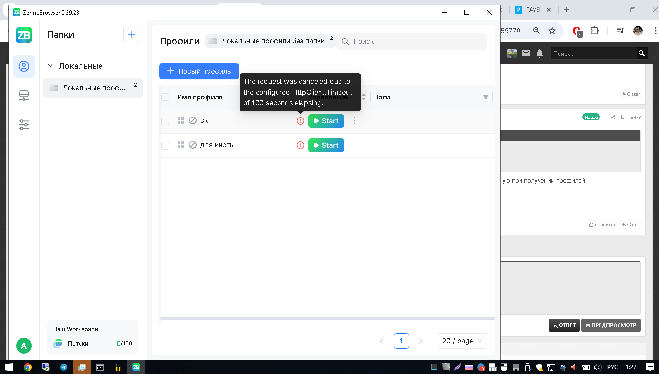

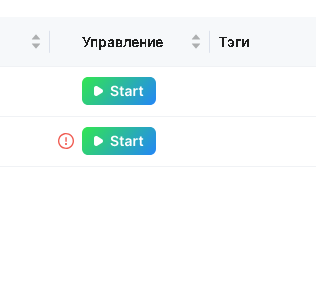

что значит данный знак? не запускает браузер после обновлений
22 739
10 186
Этот значок означает, что для профилей не используются пресеты.
Не оч. удачный значок, потом сменим.
Какую то ошибку выдает после попытки запуска профиля?
Сразу после неудачной попытки запуска профиля, сделайте, пожалуйста, рапорт с помощью утилиты ReportUtility.

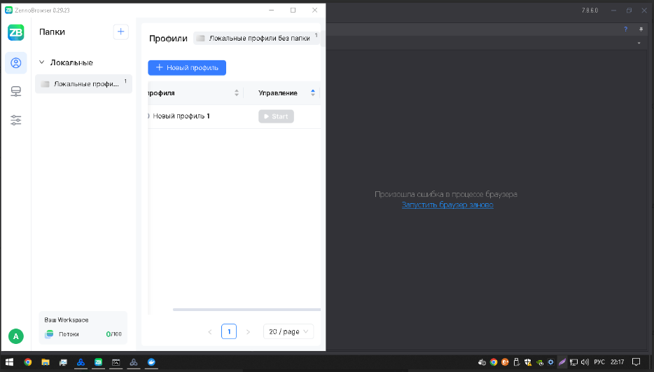

136920
на втором пк также
136922

298
21.03.2019
528
300
так и руками не запускается

408
298
21.03.2019
528
300
даже руками на другом компьютере не открывается

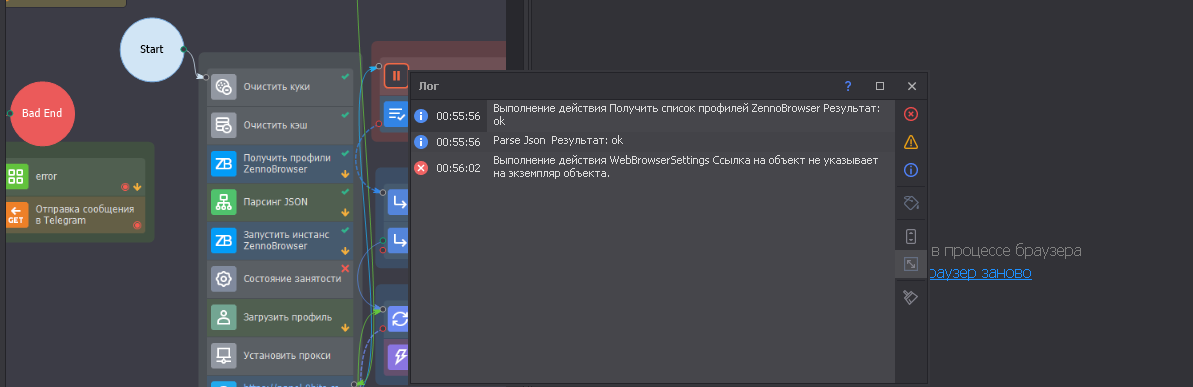

21.03.2019
528
300
Сними с экшена "Получить профили" необязательность и посмотри какая ошибка возникнет в логе. У тебя ничего не возвращается в переменную при получении профилей
причём тут профиль если мы до ние даже не дошли
