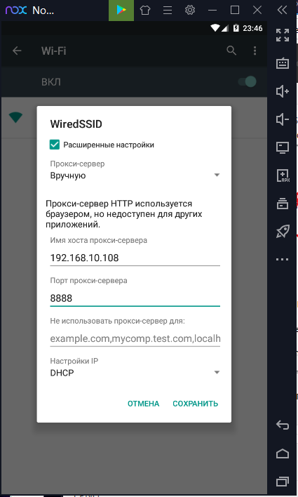

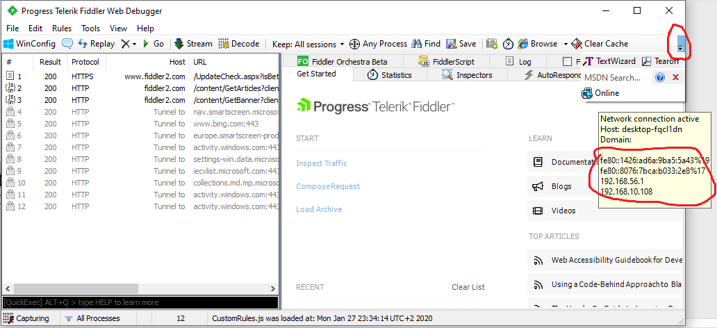

1. Смотрим свой локальный IP адрес в Fiddler4
2. Запоминаем его и переходим в NOX на настройки сети Wi-fi где вводим свой локальный IP адрес + порт который был прописан в настройках Fiddler4
