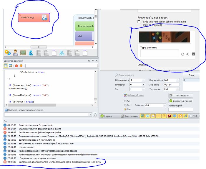

tramwolf
23.02.2016
70
Стоит разгадывание через аудиокапчу, но иногда (примерно 30% случаев), выдает такую форму:
В такой ситуации нужно нажать значок "обновить" слева внизу и появится нужная форма аудиокапчи (иногда нажать надо 2 раза). Не силен в C#, подскажите пож что поправить в сниппете
29 067
5 707
сниппет в вики обновили
Реакции: redman
