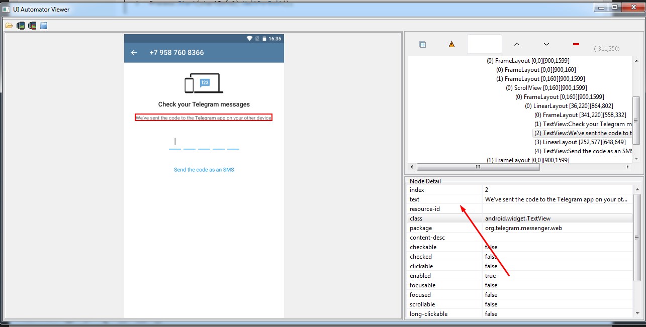

Никак не могу разобраться как получить текст элемента в переменную - это вообще возможно ?
79662
devffy
16.03.2019
544
189
Реакции: morfeus
morfeus
23.02.2012
190
33
+-вот так. но я через аппиум
project.Variables["get_text"].Value = driver.FindElementByXPath("//android.widget.TextView[@index='2']").GetAttribute("text");
Пишет что нет переменной driver, я так понял что нужно прикрутить appium но что то пока не получилось... А где можно посмотреть весь список команд или методов (не силен в кодинге) незнаю как они называются, все вот эти функции: напр Click (), Wait () и ДР..?
Есть кубик Parse для этого в статье.
Реакции: morfeus

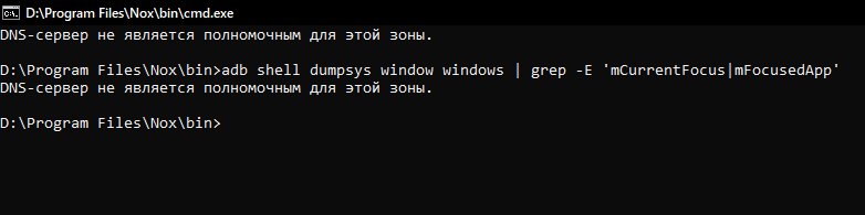

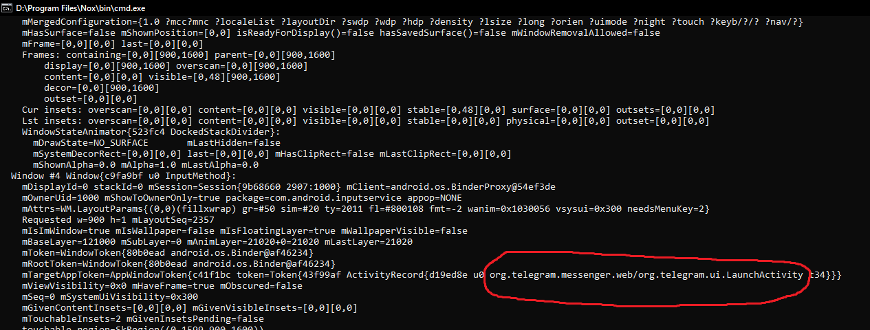

может кто-нибудь на пальцах объяснить, как запустить приложение?
где и как прописать эту команду?
adb shell dumpsys window windows | grep -E 'mCurrentFocus|mFocusedApp'
79922
UPD. Спасибо, разобрался сам))
если кому вдруг поможет, то запускаем CMD из каталога NOX,
прописываем:
и вуаля
79923
Реакции: Nightgarm и WLDN

Ура разобрался!
Вот как получать данные может кому пригодится:
List<string> ls = a.Parse("//node[@resource-id='' and @class='android.widget.TextView']", "text", 3, 5);

WLDN
09.07.2015
358
571
прописываем:
и вуаля
Нужно сначала запустить терминал adb shell, а затем ввести остальную команду
