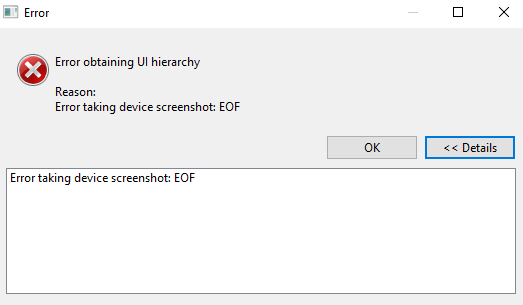

Есть способ удобно дампить при такой ошибке, возможно в след конкурсе покажу как.
15 конкурс статей как раз :-) Будет круто, т.к вы прекрасно и доступно пишите. Я пока аппиум инспектор установлю.
Попробуй другой эмулятор или версию Андройда
Возможно, я пробовал MEMU 7 Android и свой физический смарт с Android 11

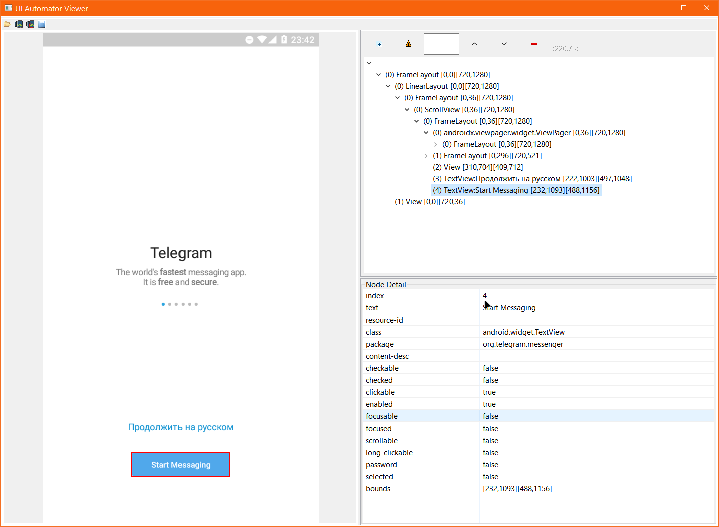

@WLDN Скажите, пожалуйста, как кликать когда нет resouce-id
75975
Пробовал так
a.Click("//node[@text='Start Messaging' and @class='android.widget.TextView']", 0, 10);
Элемент не находит
Пробовал так
Элемент не находит
Попробовать без Class. Вообще должен находить.
Может там пробел какой-то другой, хз.
a.Click("//node[contains(@text,'Messaging')]", 0, 10);
Работает, несколько часов пытался прожать кнопку, ваш код сработал. Теперь по аналогии много элементов сделал таким образом. В процессе возник вопрос, как в индекс поставить переменную?

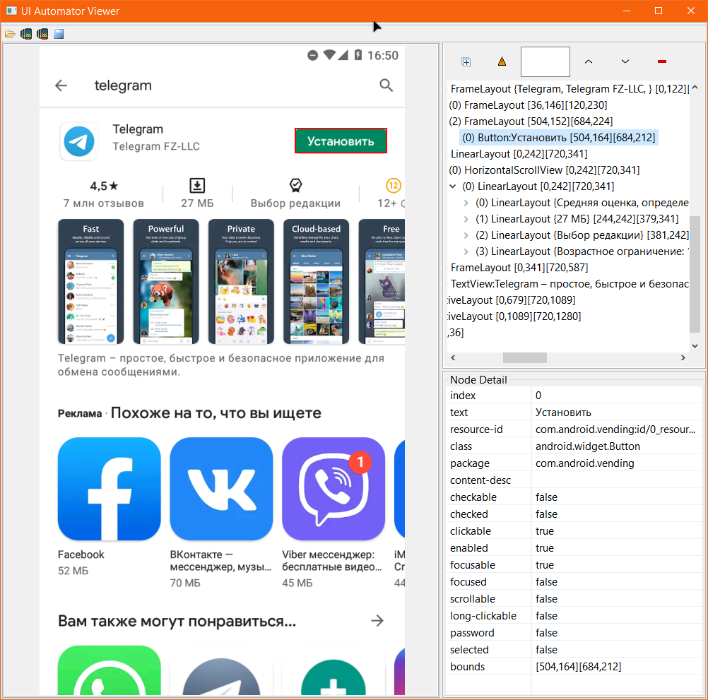

Проблем была в том, что имя пакета указано неверно. У tg есть две версии: для Google Play с именем пакета org.telegram.messenger и версия APK с их офф сайта с именем пакета org.telegram.messenger.web
Я пошел путем установки APK, потому что не смог прожать кнопку "Установить" в Google Play, т.к элемент не могу найти.
76037
Варианты такие:
a.Click("//node[contains(@text,'Установить')]", 0, 10);

Так тут видно же resource-id если он есть то прям по нему и клик делаем 100% должно срабатывать.
Бывает ток что ресурс находится не в поле видимости(не экрана, а сам парсинг считает что не в поле видимости) , помогает скорлл немного вниз, немного вверх.

Столкнулся ещё с одной проблемой - uiautomatorviewer не может получить скриншот девайса в этом же приложении в следующем окне после тапа по кнопке. Было у кого такое? При этом
C:\WINDOWS\system32>adb connect 127.0.0.1:62001
already connected to 127.0.0.1:62001
77926
