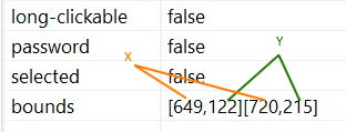

Подскажите как тапнуть по координатам если они постоянны, а точнее записаны в переменные x и y
За ранее спасибо
ErikMoor
24.03.2016
123
22
71192
Есть диапазон данных X=649-720,Y=122-215 из UI Automatator Viewer
Как тапнуть (touch) по этому диапозону
Помогите пжл. Пол дня ломаю голову

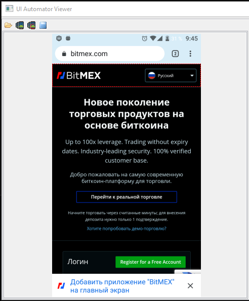

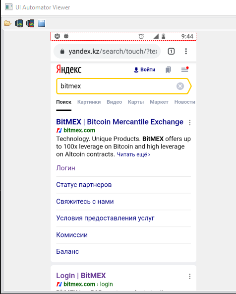

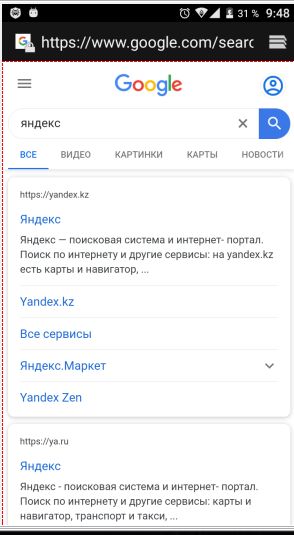

Главный косяк: в большинстве случаев uiautomatorviewer выгружает в XML только урл браузера без содержания страницы
У меня два тела с 6 андроидом, с браузерами никогда не было проблем, если я правильно тебя понял:
А как тогда при включенном Wifi на телефоне и подключении ADB-Wifi заставить приложения (браузер) на телефоне работать в 4G сети? Не смог нагуглить решение. Первое что в голову сбрело: костылем настроить на WiFi-роутере правилами (благо там Микротик с кучей опций) для телефона только локальную сеть с ПК, и не давать выходит в интернет. Тогда логично что телефон должен продолжать 4G использовать для приложений.
У меня тот косяк с ADB на трех разных телефонах с Андроид 4, 8, 9. Подозреваю что лучше взять другой чистый комп и на нем тестировать, а то может я нагородил лишнего с ADB\JAVA, у меня там разные эмуляторы до того работали.

Не получилось побороть этот глюк с неполным XML. Пробовал локализировать причину:
  • на другом ПК с нуля ставить ADB из этого топика,
  • потом ADB из 4pda,
  • потом ADB из последней ANDROID STUDIO,
  • подключал по Wifi\USB,
  • тестил в зенке, в uiautomatorviewer.bat, и вручную с консоли командой:
adb shell uiautomator dump && adb pull /sdcard/window_dump.xml && start window_dump.xml
но всегда итог тот же:
если XML-файл выгрузки слишком большой (допустим больше 100 Килобайт, это больше ~100 000 символов), то в ~80% случаев его XML будет будто обрезан, то есть только первые элементы дерева попадают в него. Пример, где часто ловлю крупные XML: работа с выдачей Google в Chrome браузере, там часто невидимые элементы тоже попадают в XML-файл, увеличивая его размер.
В гугле есть одинокие подобные жалобы, но решений не нашел.
