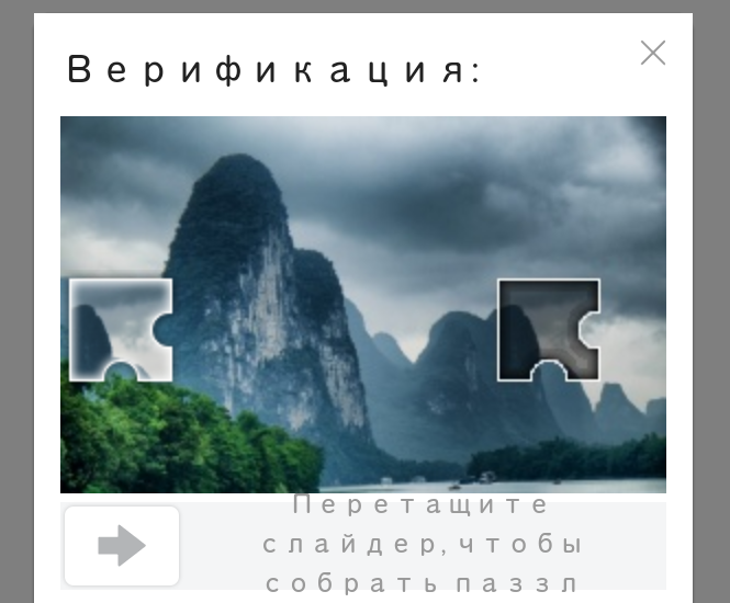

Возможно ли решение такой капчи в приложении?
63723
Реакции: Xerenity
Спасибо большое автору, много нового и почти готовый набор из коробки. Следующую часть, думаю, не только я жду.
Возможно. Можно использовать комбинацию: скриншот через adb + готовый вариант решения пазла из бесплатного шаблона тикток для клиентов ZennoLab. Можно найти на форуме.

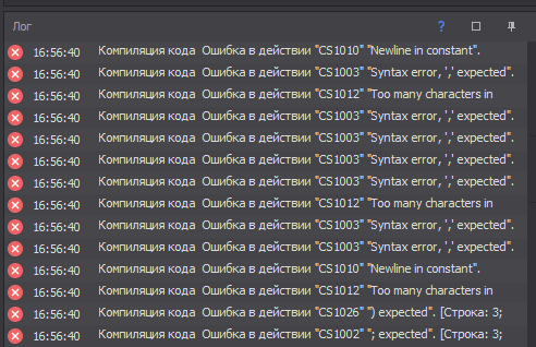

Это у тебя ошибка в самом коде какая то
"Бытовая техника" ошибка как в скрине
"Бытовая теника" работает, ошибок нет в логах
сразу вопрос.. в каком коде может быть ошибка ?
