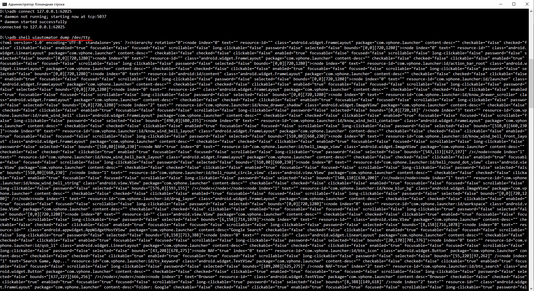

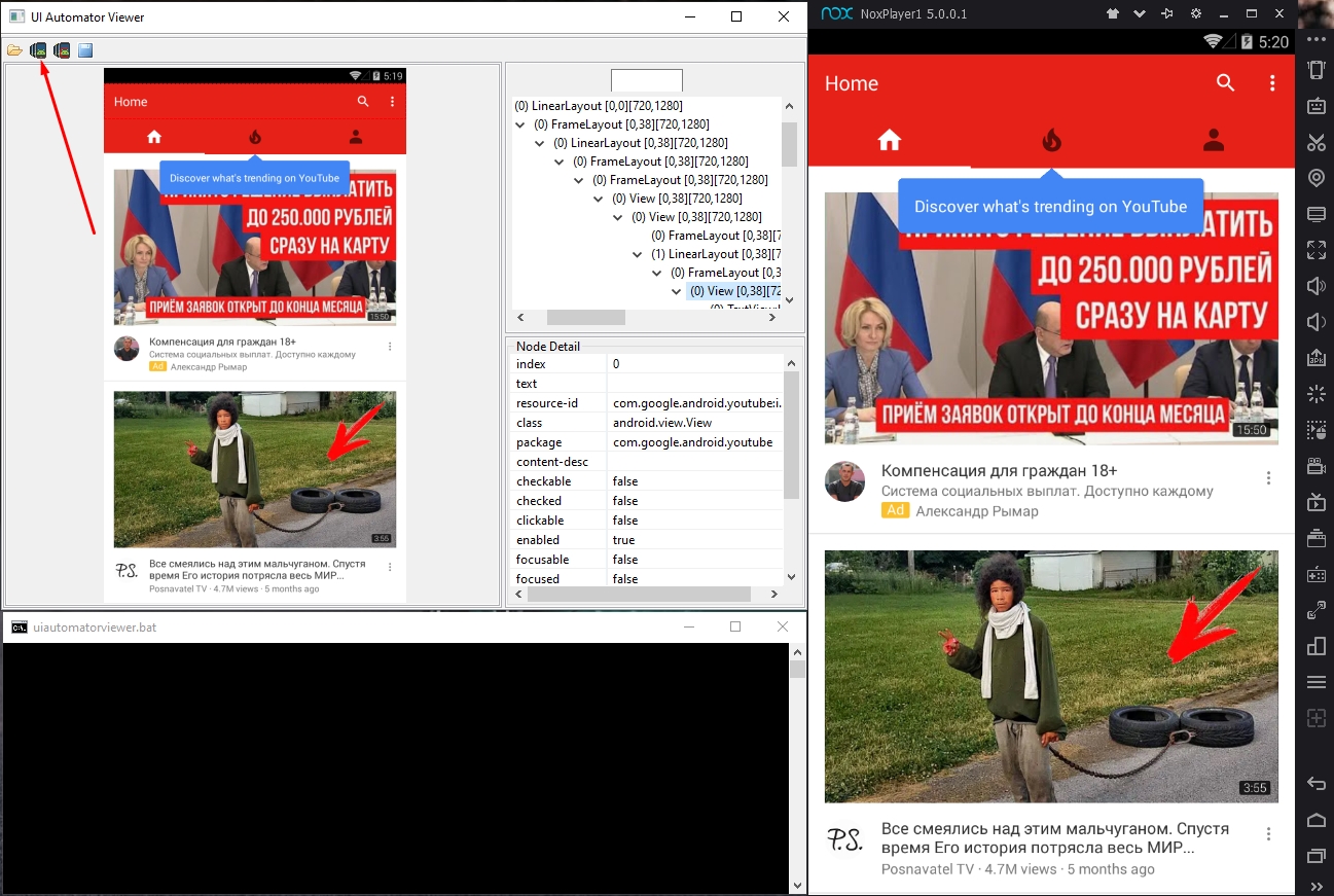

Почему-то не парсит дамп и uiautomatorviewer не видит ничего.\

Сорян, разобрался, думал uiautomatorviewer подгружает всё в реальном времени

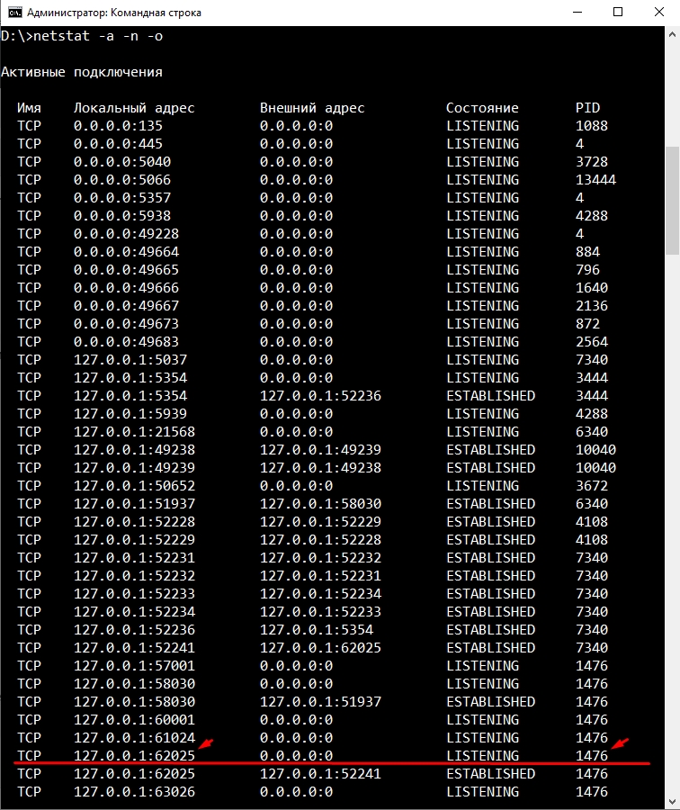

Подскажите, пожалуйста, какие значения изменить кроме путей, чтобы прикрутить к MEMU
не разобрался что происходит при выполнении:
netstat -a -n -o | find "62388" | find "127.0.0.1" | find "620"
на ноксе есть ответ, а с мему - пустота(

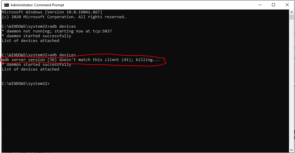

dinuka624
17.02.2021
Why i'm getting this error?
74611
WLDN
09.07.2015
358
571
dinuka624
17.02.2021
@WLDN
Can you please explain me how to do that?
Реакции: WLDN

Есть способ заставить работать с android.webkit.WebView ? вроде через UI Automator Viewer видит.
А как пытаюсь получить координаты не находит.
Привет, дорогие зенщики! :az:
Небольшое предисловие.
Обычно я стараюсь писать ботов на запросах, так как это не ресурсозатратно и в целом не сложно, если приложение слабозащищено.
Но бывают приложения, которые достаточно трудоёмко воспроизвести так, чтобы бот не умирал каждую неделю. Поэтому я решил, что некоторые вещи, например, регистраторы и фолловеры стоит делать используя автоматизацию эмуляторов.
В этой статье я поделюсь с вами своими наработками по автоматизации Android эмуляторов. И покажу как всё работает на примере эмулятора Nox и приложения Youtube. :al:

На эмуляторе по умолчанию предустановлен UIAutomator, поэтому вы можете получать данные видимых элементов с помощью команды:
cmd.exe:
adb shell uiautomator dump
Но в таком случае XML сохранится в корневой папкe Android, и придется скачивать его на ПК для просмотра - это долго и неудобно, поэтому добавим к команде /dev/tty.
Теперь команда будет выглядеть так:
cmd.exe:
adb shell uiautomator dump /dev/tty
Таким образом, мы выведем содержимое XML файла в лог, в этом случае библиотека SharpAdbClient подцепит ответ и мы сможем извлечь необходимые координаты.

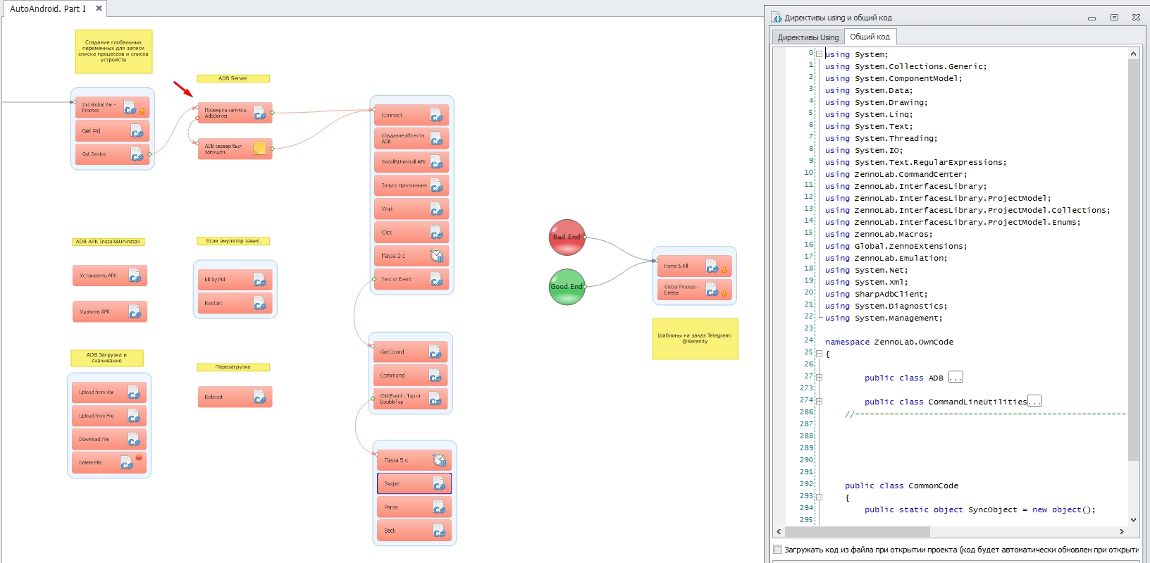

Команды adb теперь можно пропустить через подключенную библиотеку SharpAdbClient.
В общем коде я написал методы для удобства, обзор которых будет на видео в конце статьи.
Пройдемся по готовым кубикам.

Если не получается поймать порт, то пробуйте перебор от 62001 до 62100.
Теперь установим и запустим youtube.apk из архива, а затем запустим uiautomatorviewer.bat и сделаем dump окна.
Вы можете поводить курсором по элементам и заметите, что в правой части окна выделяются соответствующие узлы (node). Соответственно, чтобы составить XPath мы должны выделить нужный нам элемент и взять атрибуты, которые могут идентифицировать элемент в дереве.
Составим XPath для лупы (поиск), взяв атрибуты resource-id и class:
XPath:
//node[@resource-id='com.google.android.youtube:id/menu_search' and @class='android.widget.TextView']

Когда шаблон запускается, то в глобальную переменную записывается pid первого по списку свободного эмулятора. Если в переменной не было этого pid, то другой поток не будет работать с этим pid. :bf:
Сам pid можно найти в Диспетчере задач (Ctrl+Shift+Esc).
Далее если ввести в cmd команду:
cmd.exe:
netstat -a -n -o
то высветится множество адресов, а в самой правой колонке мы увидем pid.
Зная, что порты для подключение adb у Nox начинаются с 620, мы можем взять адрес по pid'у с помощью команды:
cmd.exe:
netstat -a -n -o | find "PID" | find "127.0.0.1" | find "620"
вместо PID подставив id процесса (pid).

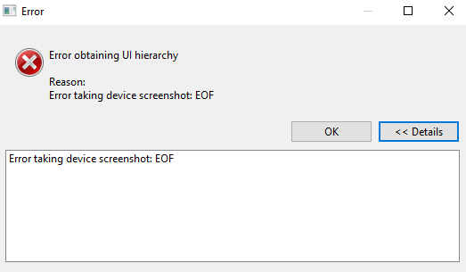

PandaCIB
24.10.2020
У кого-нибудь была такая ошибка? Вылазит при попытке обновления в uiautomatorviewer, но только на некоторых страницах приложения
