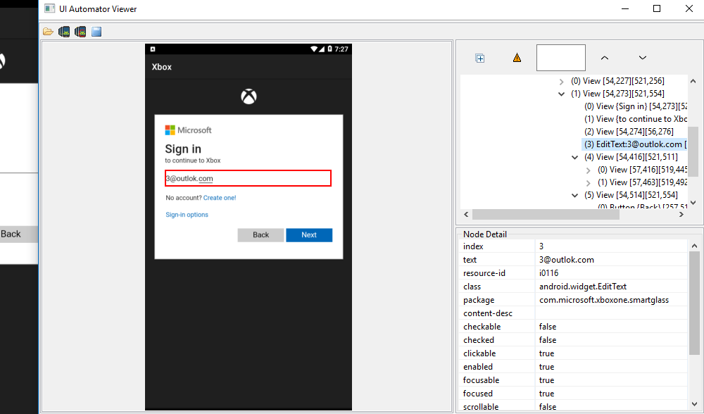

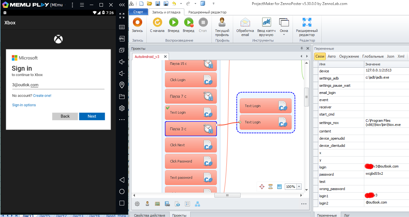

При вводе логина text3@outlook.com , все что спереди обрезается до 3@outlook.com
var a = project.Context["ADB"];
a.Text(project.Variables["login"].Value); //ввод текста
WLDN
09.07.2015
358
570
Некоторые символы нужно экранировать с помощью символа "\"

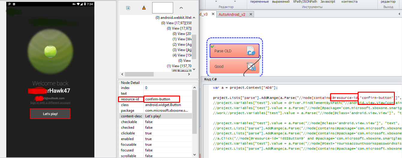

project.Lists["parse"].AddRange(a.Parse("//node[contains(@package,'com.microsoft.xboxone.smartglass') and @index='0']", "text", 0, 5)); //XPath, какой аттрибут парсить, Index, Секунды
Синтаксис не верный был для contains.
Надо спарсить Let's play! в список
Но не одни из этих строк не работает
Подскажите, что не так?
project.Lists["parse"].AddRange(a.Parse("//node[contains(@resource-id,'confirm-button')]", "text", 0, 5)); //XPath, какой аттрибут парсить, Index, Секунды
project.Lists["parse"].AddRange(a.Parse("//node[@package='com.microsoft.xboxone.smartglass' and @index='0']", "text", 0, 5); //XPath, какой аттрибут парсить, Index, Секунды
project.Lists["parse"].AddRange(a.Parse("//node[contains(@resource-id,'confirm-button')]", "content-desc", 0, 5)); //XPath, какой аттрибут парсить, Index, Секунды
Не указал нужный атрибут content-desc. У тебя нужный текст находится именно в нём.

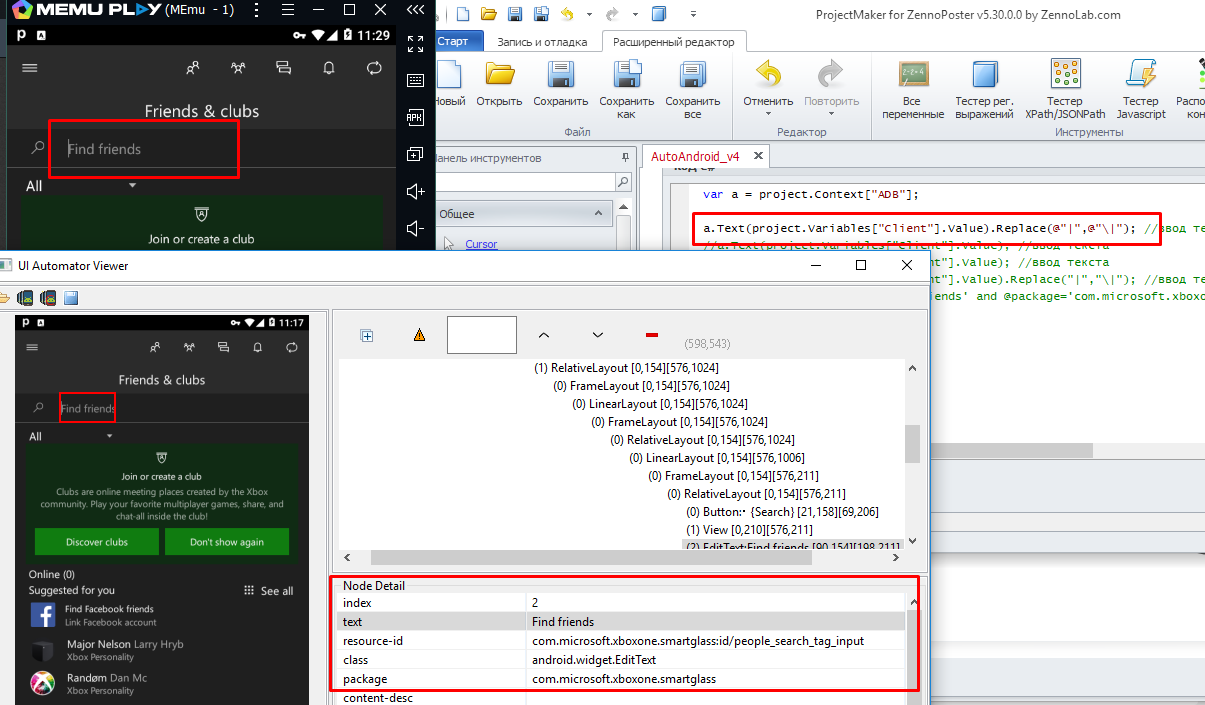

Можно ли по xpath указать в какой блок вписать текст
Для примера нужно в писать Find friends текст Vasya32
text = Find friends
resource-id = com.microsoft.xboxone.smartglass:id/people_search_tag_input
class = android.widget.EditText
package = com.microsoft.xboxone.smartglass

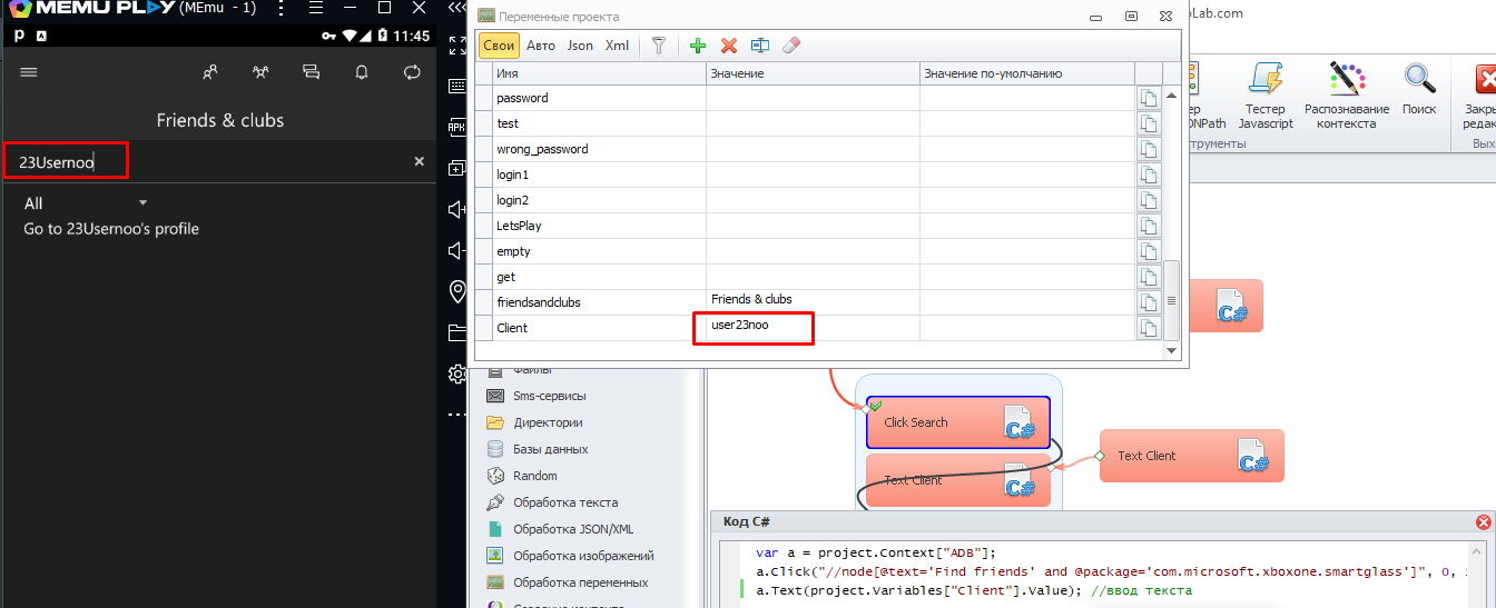

Не подскажите, как можно решить такое ?
Вписывает текст 23Usernoo, а надо как в переменной client - user23noo
Спасибо
Спасибо
Попробуй их memuc , в гугле нашёл.
Input text to Android
  • Usage: memuc input <-i vmindex | -n vmname> <text>
  • Sample: memuc input -i 0 “Hello World!” //Input “Hello World!” text into MEmu VM
a.Command("memuc input -i 0 'Hello World!'", false);
что-то в этом роде
text = Find friends
можно node[@text='Find friends']
Должно получится что то тип такого ?
project.Variables["Client"].Value(a.Text("//node[@text='Find friends' ]", "text", 0, 5)); //XPath, какой аттрибут парсить,
a.Click("//node[@text='Find friends']", 0, 5);
Я понимаю, что это займет время какое-то, и у нас его обычно не хватает, но попробуй выделить пару часов, чтобы досконально понять какие кубики за что отвечают, это сэкономит кучу времени в будущем.
И ещё можно чекнуть комментарии, чтобы понять как составляются пути до элементов.

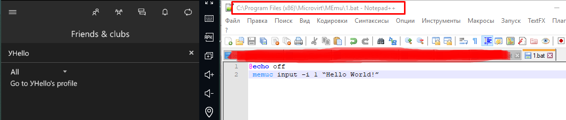

что-то в этом роде
Не работает
ни так в cmd memuc input -i 0 “Hello World!”
ни так в projectmaker, работает без ошибки но ничего не происходит
вот так работает с ошибкой
Компиляция кода Ошибка в действии "CS0103" "Имя "a" отсутствует в текущем контексте". [Строка: 1; Cтолбец: 1]
С этим я разобрался уже давно, спасибо кликает как надо, но видимо Вы не поняли что мне надо
Мне надо не click
а text, а точнее найти елемен по xpath куда вписать текст из переменной client
a.Text("//node[@text='Find friends']", 0, 5);

WLDN
09.07.2015
358
570
Спасибо
Посмотрел, действительно в сторонних приложениях input text работает глючно в Memu. С этим ничего не сделаешь, я думаю.

Проверил, из cmd работает следующим образом. Сам memuc находится в папке с Memu:
У меня здесь
cd C:\Program Files (x86)\Microvirt\MEmu
memuc input -i n “Hello World!”, где n - номер запущенного инстанса. Можно батником на время приспособить. Или через кубик с CMD запустить по аналогии Get Device - это более удобное решение, но нужно будет разобраться.
Если запускать с открытого окна cmd, все вводится верно
Но если запускать батник который лежит по этому же пути c:\Program Files (x86)\Microvirt\MEmu\1.bat
@echo off
memuc input -i 1 “Hello World!”
С таким батником, все так же
@echo off
WLDN
09.07.2015
358
570
@echo off
memuc input -i 1 “TTV CiaranXI”
то получается, что то вот так
В батниках плохо разбираюсь, не смогу подсказать.
ErikMoor
24.03.2016
123
22
Результат после ввода отличается, когда запускаешь батник с папки проекта или с папки memu
Возможно кто то подскажет как с этим бороться ?
