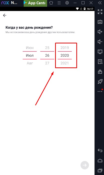

На многих ресурсах просят указать возраст (как на скрине ниже).Не подскажете,как это реализовать? Пробовал скрол-не работает.Там ведь его нужно с нажатой клавишей делать по координатам.
Это называется Swipe.
Берешь координаты через GetCoord и свайпаешь.
Как раз решил написать,что решил я проблему). Быстро реагируете).Спасибо! Да,проблема была в координатах.Я их взял в ui automator viewer и положил в кубик swipe.

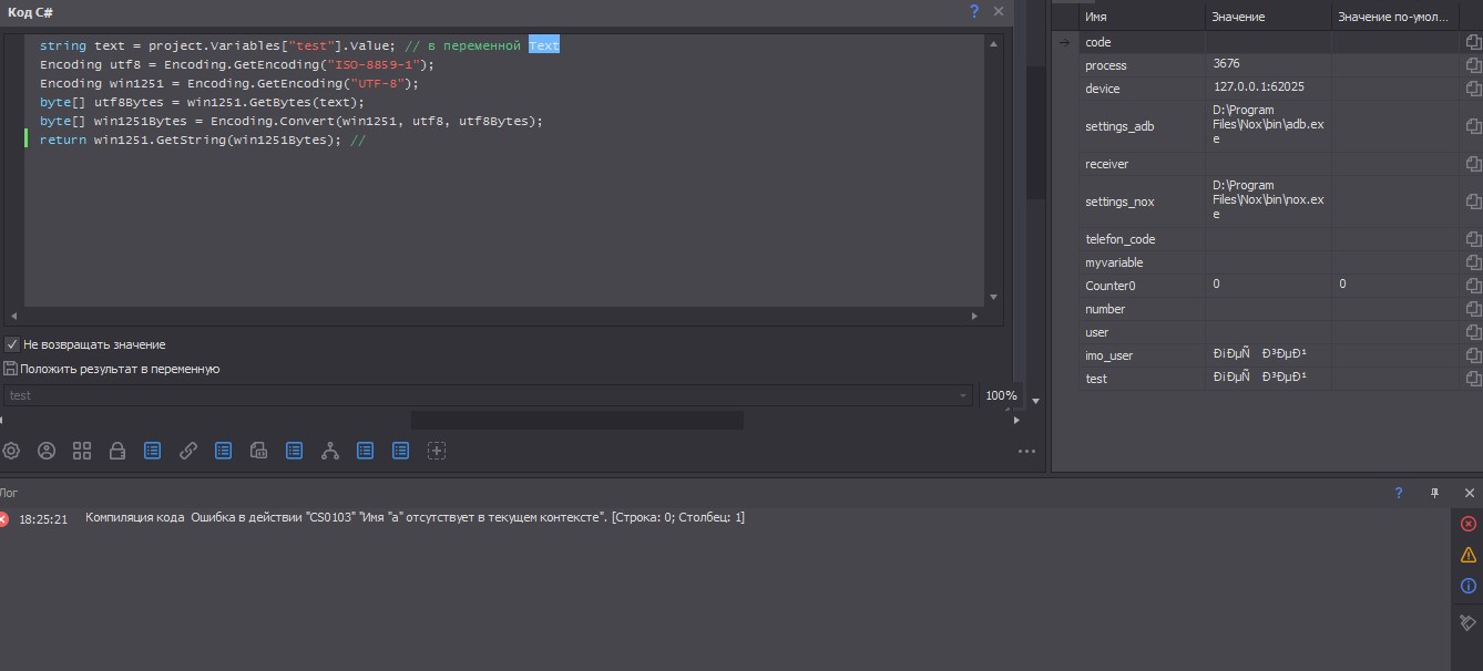

Szerzs
15.06.2019
262
68
string text = project.Variables["test"].Value; // в переменной Text
Encoding utf8 = Encoding.GetEncoding("ISO-8859-1");
Encoding win1251 = Encoding.GetEncoding("UTF-8");
byte[] utf8Bytes = win1251.GetBytes(text);
byte[] win1251Bytes = Encoding.Convert(win1251, utf8, utf8Bytes);
return win1251.GetString(win1251Bytes); //
Решил вопрос только последующей конвертацией
Подскажите пожалуйста,в чём может быть проблема:
