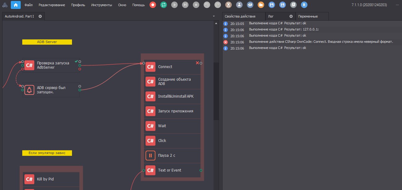

Не подскажете,в чём может быть проблема (на скрине - ошибка).Всё установил,настроил- и вот-застрял.
Вот здесь у тебя должен отобразиться порт, если всё ок. Он не может подключиться, потому что не видит порта для подключения.
59924
Надеюсь у тебя порт определялся изначально. Вообще я бы перезагрузил зенку и попробовал заново запустить.
Спасибо! Действительно-элементарно! ))
Разобрался я с этим всем делом.А проблема была до смешного банальна)-так торопился посмотреть как-что работает,что попросту забыл включить сначала Nox...))
Скажу честно-это одна из тех лучших и полезных (и достаточно простых для понимания) статей на форуме! Браво!
Спасибо за помощь!
Реакции: dsertr21 и WLDN

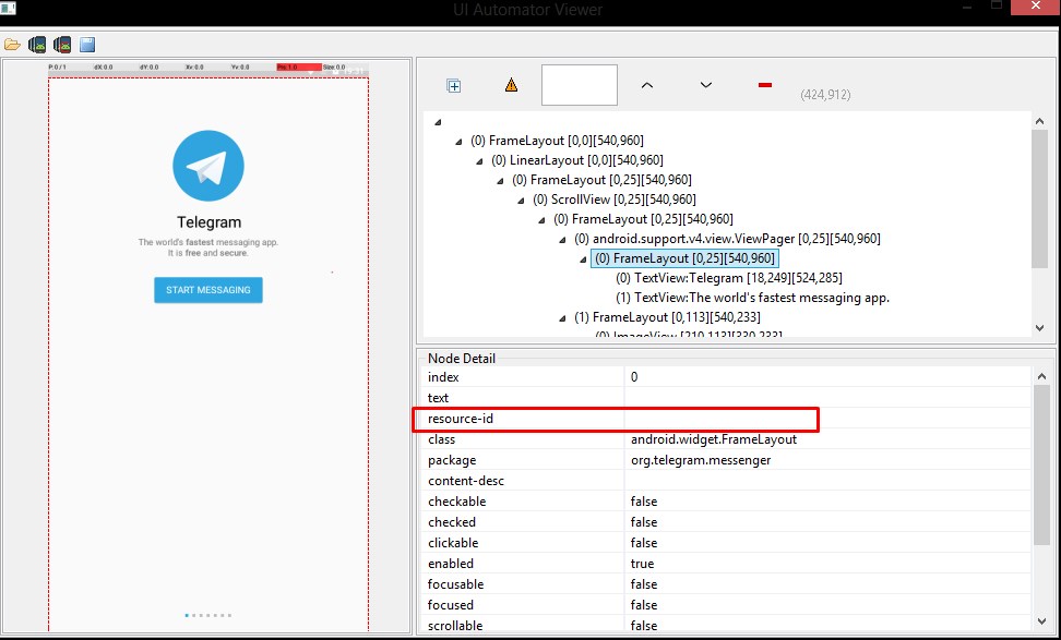

У меня возник вопрос поповоду поиска данных по resource-id (на скрине обведено). Установил-запустил Телеграм. вошёл в аккаунт-перепонажимал все кнопки-resource-id ничего не выдало (на скрине-пусто).Как в таком случае быть?
WLDN
09.07.2015
358
571
В таком случае необходимо собирать дерево XPath. То есть, к примеру:
//node/node[@index='0']/node[@index='0' and class='android.widget.FrameLayout']
Чем длиннее дерево и подробнее нода, тем с большей вероятностью код найдет необходимые координаты.
Синтаксис можешь посмотреть в моей статье, там есть ссылка.
Альтернативный вариант поставить другую версию Телеграм, где прописаны resource-id
Реакции: bas2006, dsertr21 и Szerzs
