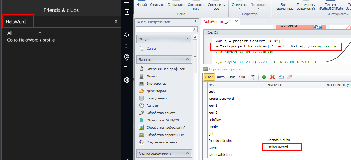

В комментариях уже есть ответ на этот вопрос. Замена пробела на %s
Почему то записывает без пробела хотя указано с пробелом Hello%sWord
var a = project.Context["ADB"];
a.Text(project.Variables["Client"].Value); //ввод текста

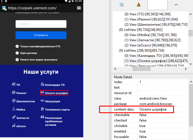

Спасибо-попробую.А существует ли вариант не парсинга а копирования? Обычно на сайтах ссылки завёрнуты просто в слова под нод content-desc:
Слово оплата-это ссылка.Вот есть вариант парсить или копировать именно ссылку?
WLDN
09.07.2015
358
571
Попробуй сделать dump xml и поискать ссылку там, если в UIAutomator или в xml не выведет, то этим способом нельзя.
