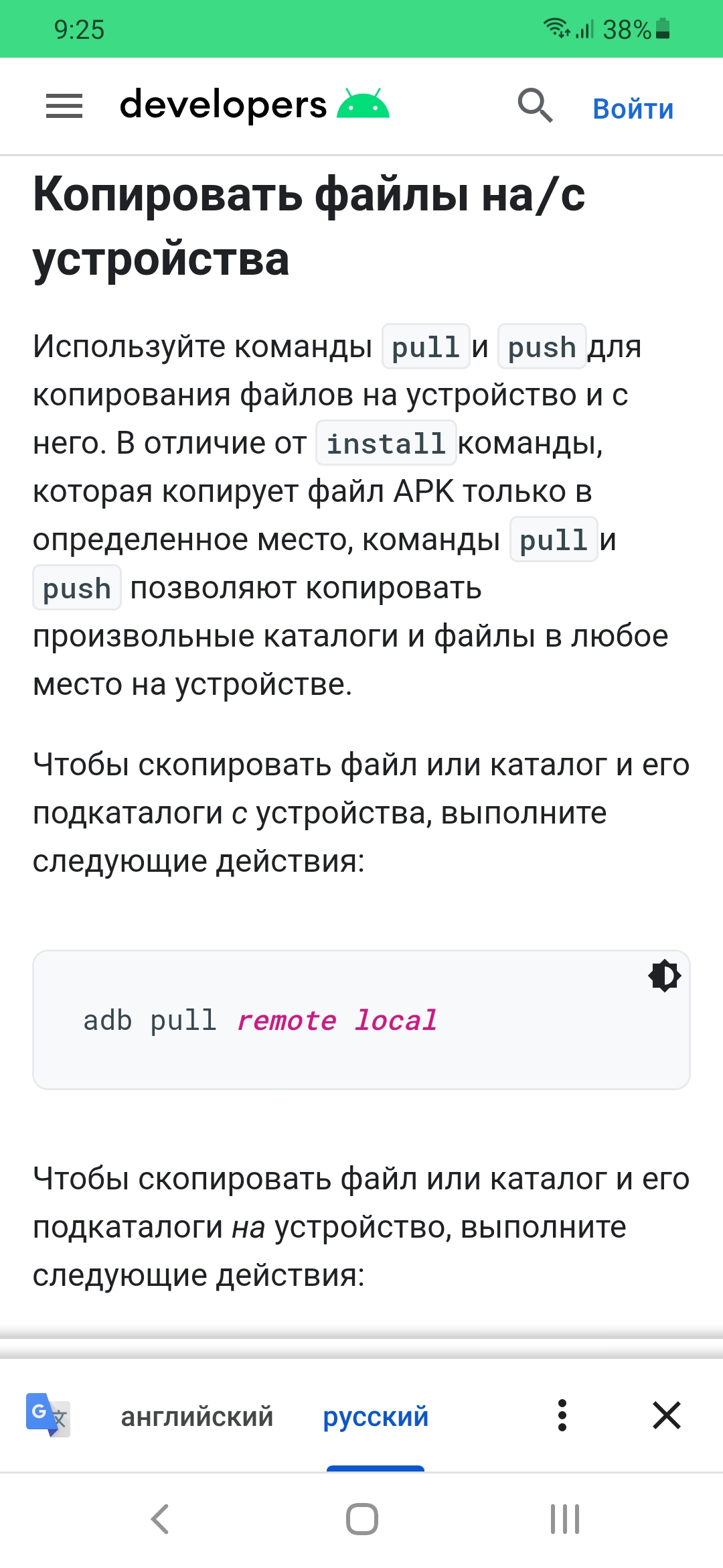

Приветствую. Помогите как из андройд приложения вытащить куки, интересует хром и инстаграмм.
    613 KB · Просмотры: 287
Ладненько, поделюсь таиной, есть такая вешь называют если кажется гугл или чота ветам роде, смотри что она может
Не ленитесь ребят, всё можно найти если есть желание )))
