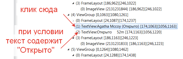

Хелп! тему освоил, все получается, кроме этого Xpath. Нужно кликнуть на элемент с индексом 1, при условии что у сестринского элемента (это так же ведь называется?) contains(@text, 'Открыто'). У обоих элементов доступен resource-id и text. Не пойму как сделать условие, т.к. таких элементов много. Гуглил, не знаю как правильно спросить и там все примеры не для андроид приложений, что усложняет понимание. За статью огромное спасибо, с аппиумом тоже не понравилось, хотя разобрался. В следующем конкурсе расскажи как на запросах работаешь с приложениями и что делать с шифрованными токенами.

Хелп! тему освоил, все получается, кроме этого Xpath. Нужно кликнуть на элемент с индексом 1, при условии что у сестринского элемента (это так же ведь называется?) contains(@text, 'Открыто'). У обоих элементов доступен resource-id и text. Не пойму как сделать условие, т.к. таких элементов много. Гуглил, не знаю как правильно спросить и там все примеры не для андроид приложений, что усложняет понимание. За статью огромное спасибо, с аппиумом тоже не понравилось, хотя разобрался. В следующем конкурсе расскажи как на запросах работаешь с приложениями и что делать с шифрованными токенами. Посмотреть вложение 80689
Так сначала проверяете наличие нужного элемента, и потом уже кликаете на другой. При составлении xpath, задача как раз составить такой путь, что будет находиться всего один нужный элемент.

У этих двух элементов есть общий родитель с одинаковым индексом. Мне видится такая логика - сначала получаем индекс родителя первого, затем проверяем атрибут текст у второго, получая его не прямо, а через путь с найденным индексом родителя. Проверить атрибут второго я знаю как, через a.Wait. А вот как получить индекс родителя не знаю.

Нужно составлять универсальный XPath, чтобы найти уникальный. И можно использовать существуюшие индексы. В Mobile App Xpath Helper такие пути легко проверять
с помощью твоего хелпера я смогу найти индекс родителя по дочернему элементу, с учетом того что индекс может изменяться, не статичен. У тебя там акция на годовую лицензию еще есть?
Значит лучше привязываться к элементам с постоянным индексом. Может выше/ниже по дереву элементов.
а вот так пробовал?
a.Click("//node[contains(@text, 'Открыто')]/preceding-sibling::node[@index='1']", 0, 10));

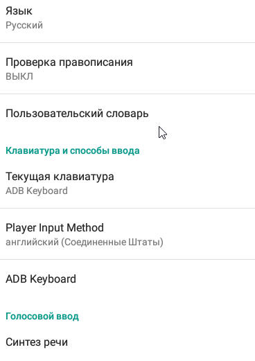

можно установить adbkeyboard и активировать эту клавиатуру

Установил активировал, все равно англ пишет ру нет
проверьте активацию клавиатуры, доступность установленного русского языка для ввода. может у вас только англ. установлен.

92081
И в емуляторе светится внизу вто клавиатура adb включена
