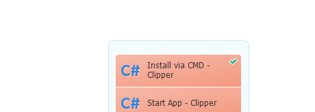

На LDPlayer вообще ничего не устанавливается, через командную строку всё прям чики пуки, а тут через код ничего не устанавливается
107124
приложение не появляется, ответ такой
Microsoft Windows [Version 10.0.19045.2965]
(c) Љ®аЇ®а жЁп Њ ©Єа®б®дв (Microsoft Corporation). ‚ᥠЇа ў  § йЁйҐл.
C:\Program Files\ZennoLab\RU\ZennoPoster Pro V7\7.7.3.0\Progs>D:
D:\>cd D:\LDPlayer\LDPlayer9\
D:\>adb -s emulator-5554 install "H:\Регистратор telegram\clipper.apk"
Performing Streamed Install
D:\>
Ввожу напрямую и всё удачно "Success"
Код 2:
(c) Корпорация Майкрософт (Microsoft Corporation). Все права защищены.
C:\Users\n-pad>adb -s emulator-5554 install "H:\Регистратор telegram\clipper.apk"
Success
C:\Users\n-pad>
Что за беда не понятно
