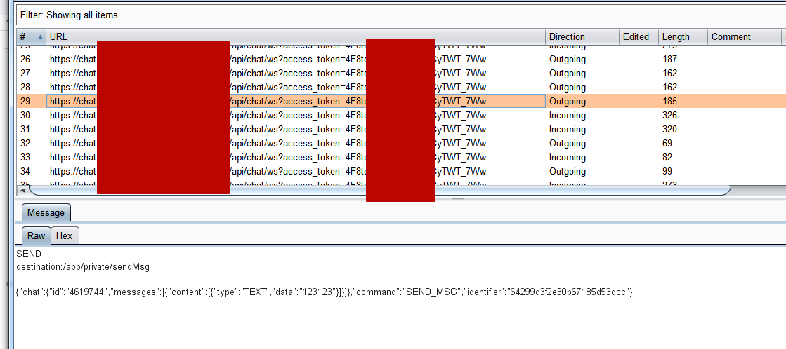

может кто подскажет что в настройках шаблона нужно указать что бы отправить подобный запрос. С вебсокетами не дружу
destination:/app/private/sendMsg это куда ставит ?

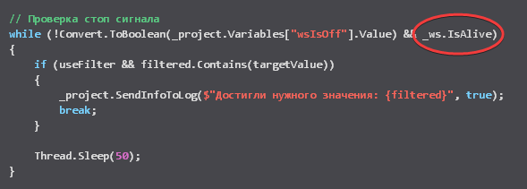

Здравствуйте, не подскажите пожалуйста как отправить проект по красной линии или оставить принудительно, если соединение само закрылось ?

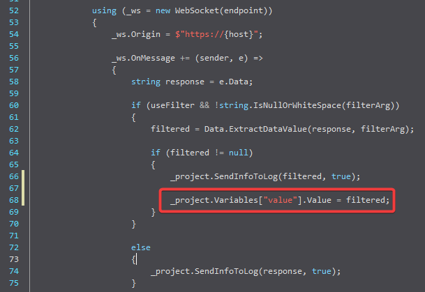

господа, а как ответ в переменную получить , а не в лог ?
