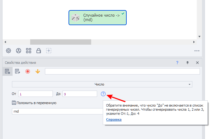

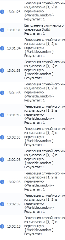

Вопрос не по теме, а как сделать чтобы рандом был нормалньый, у меня всегда когда выбор 1 или 2, то падает в 90% случае 1, 2 оченьочень редко
    147 KB · Просмотры: 130
В поле До пропишите не 2, а 3.
100319
Реакции: awelowgo
Реакции: Sho и Sergodjan
Такая практика используется в программировании и была взята из него.
Мало ли чего бывает :-)
Я уже хотел сидеть и ждать когда 2йка выпадет, когда то выпадала, думал ща потыкаю чтобы скрин сделать, хорошо что не стал :)
