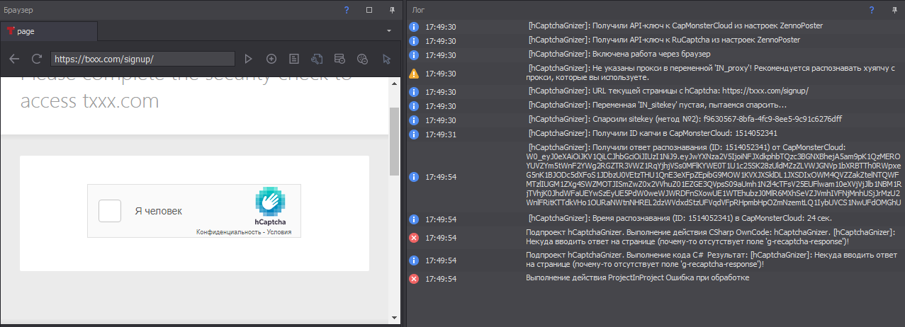

Блин, решением из старт поста капча решается но галочка не ставиться, и появляются картинки. Кто сможет помочь поставить галочку на сайте aviso.bz?

Обход капчи на CloudFlare (ошибка "Incorrect. Please try again.")
После выполнения шаблона hCaptchaGnizer - нужно запустить следующий JavaScript (добавить кубик "Свой JavaScript-код"):
JavaScript:
document.getElementById("challenge-form").submit();
Очень важно поставить "Выполнять: на текущей странице" как это показано на скрине:
После этого через несколько секунд произойдёт редирект на нужную страницу.
Нажимать кнопку сабмита в этом случае - не нужно!
