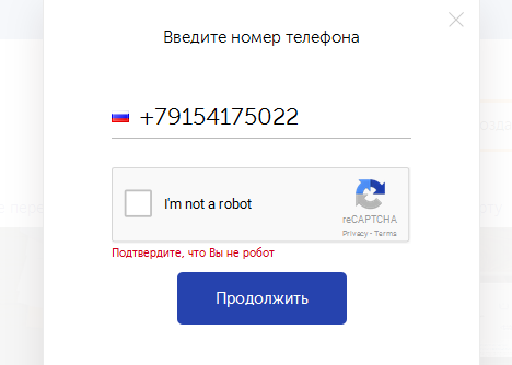

Частенько стало такую ошибку выдавать
Да, замените на новый кубик "проект в проекте" с передачей нужных вам переменных и всё.
Какие переменные надо указывать? Поставил, кубик завис
    99,8 KB · Просмотры: 725
Такая ошибка при обработке возникает из-за того, что "не смогли получить ответ от рукапчи" - выше в логе.
В ReCaptchaGnizer можно вообще никакие переменные не передавать, в настройках ZP API-ключи вписать и всё
