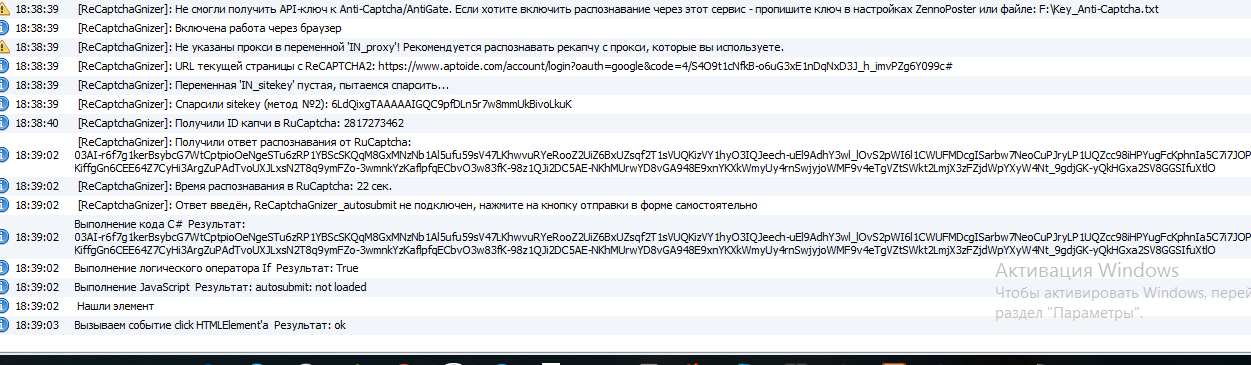

вот лог
галочка на капче не ставиться и потом даже если вручную кликаю по сабмиту то ничего не происходит
Как исправить, чтоб решало капчу?

Посмотреть вложение 19375 вот лог
Так там и не отобразится, что галочка поставлена. Это способ решения такой, что визуально галочку не ставит, но вводит ответ внутри.
При клике на validate какие-нибудь запросы на сервер уходят (смотри через встроенный в ПМ менеджер трафика)? Если нет - скорее всего там нужно подключать автосабмит, попробуй с ним ещё. Или как вариант, копай в сторону - почему после клика на Validate ничего не происходит (скорее всего в этот момент даже запрос на сервер не идет), там на JS какая-то хитрость.
Красава))
Так и есть, там атрибут стоит disabled на кнопке и пока галочку не поставишь на капче то кнопка не работает.
Сейчас пробую на JS этот атрибут удалять, чтоб после прохождения капчи можно было кликнуть.
