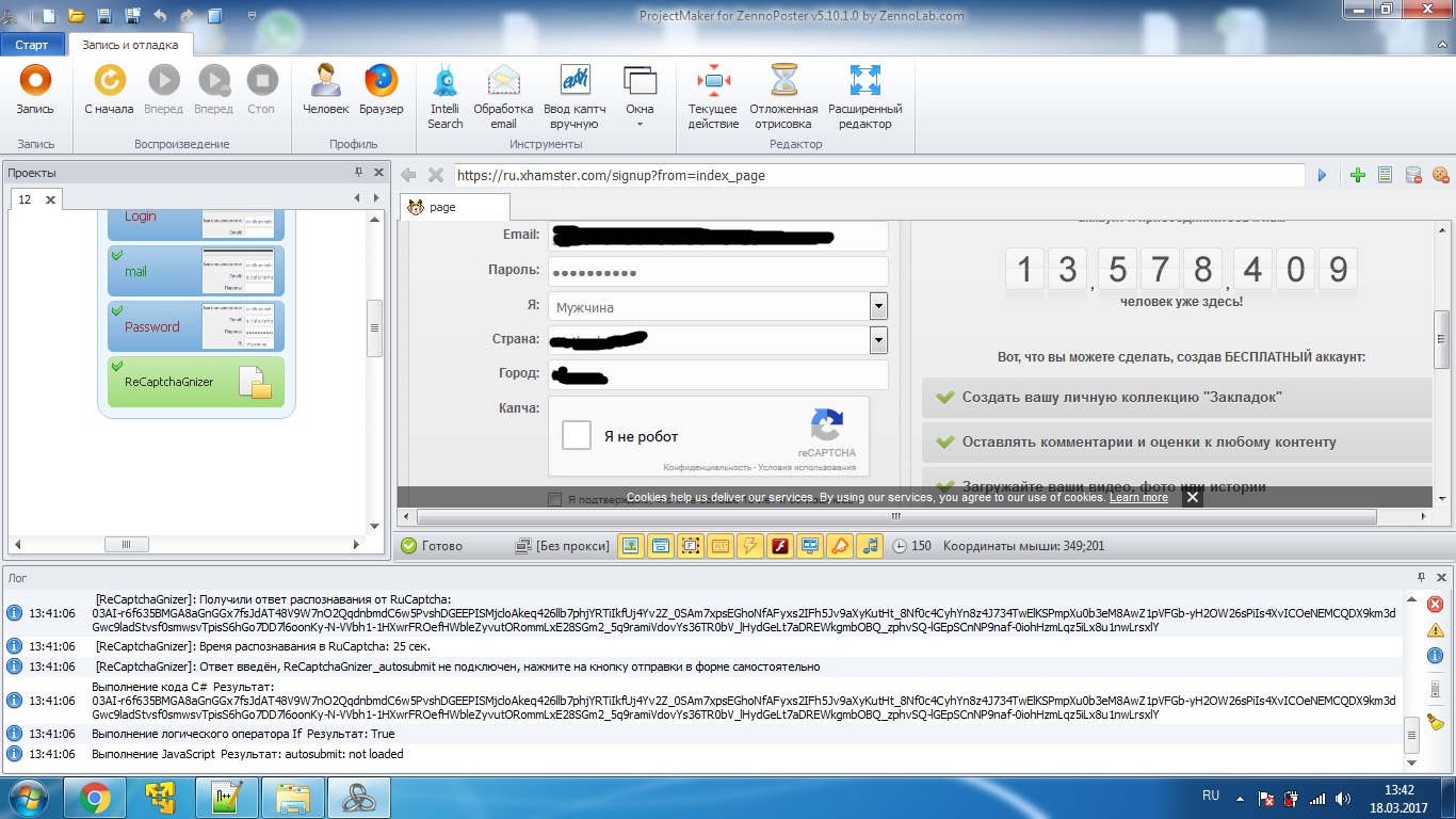

лог
  • 351 КБ Просмотры: 661

по факту вот что
Так всё окей. Галочка в этом способе решения не ставится, ответ вводится внутри и это НЕ отображается как поставленная галочка. Нажмите теперь на кнопку отправить.

Одна бида, у меня на PM 5.9.5.1 с передачей прокси (ipv6 через ipv4 формата login:pass@ip:port) кубик ReCaptchaGnizer/rc2ru встает колом на autosubmit: not loaded и не шевелится.
(проверяю на test_project, обе версии)
При этом, стопорнув кубик и нажав на сабмит, капча отгадывается.
И в ZP проект полностью отрабатывает. (1.2.1 и 2.0b)
Жить не мешает, просто для справки... может у кого такие динозаврики стоят.
Очень странно на самом деле, т.к. там после этого сообщения вообще ничего не происходит больше) Это последний кубик в проекте, который выполняется.
Самое главное, что в ZennoPoster он отрабатывает) Но я буду иметь ввиду, что есть такое странное поведение на ранних версиях.
И вам большое спасибо, что протестили и написали - теперь можно с уверенностью говорить, что шаблон работает начиная с версии 5.9.5.1 и до самой последней и везде всё ок.

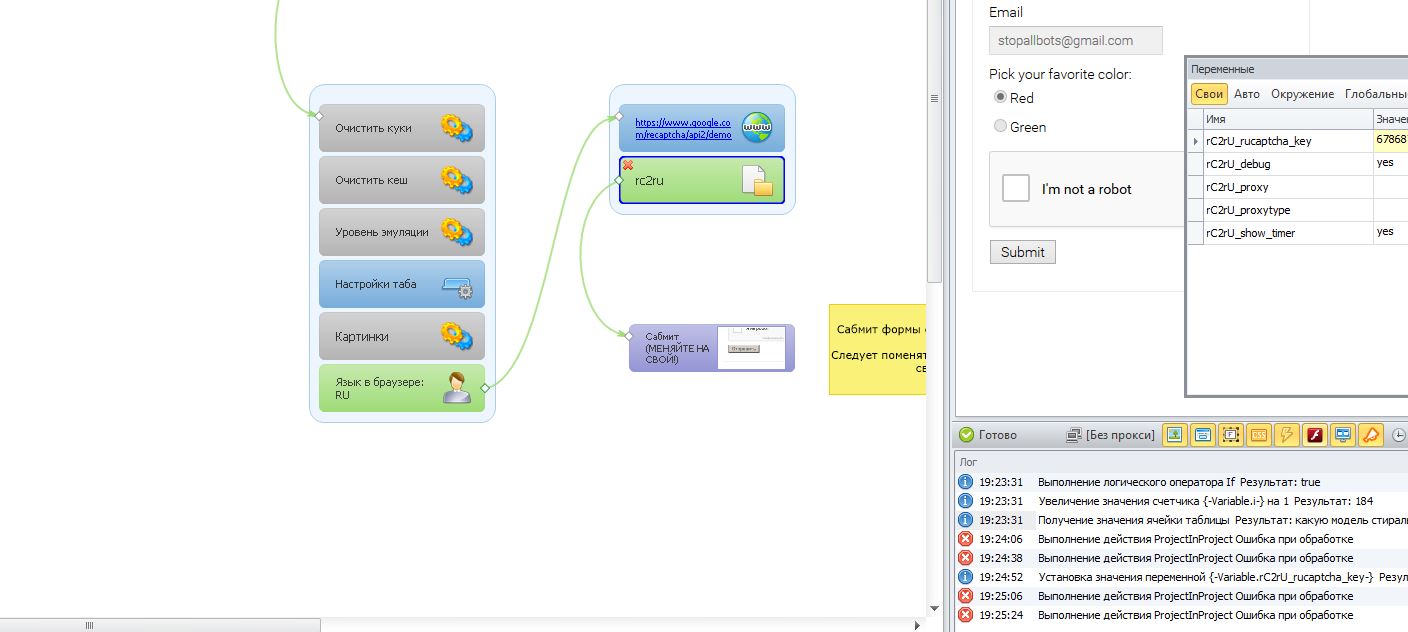

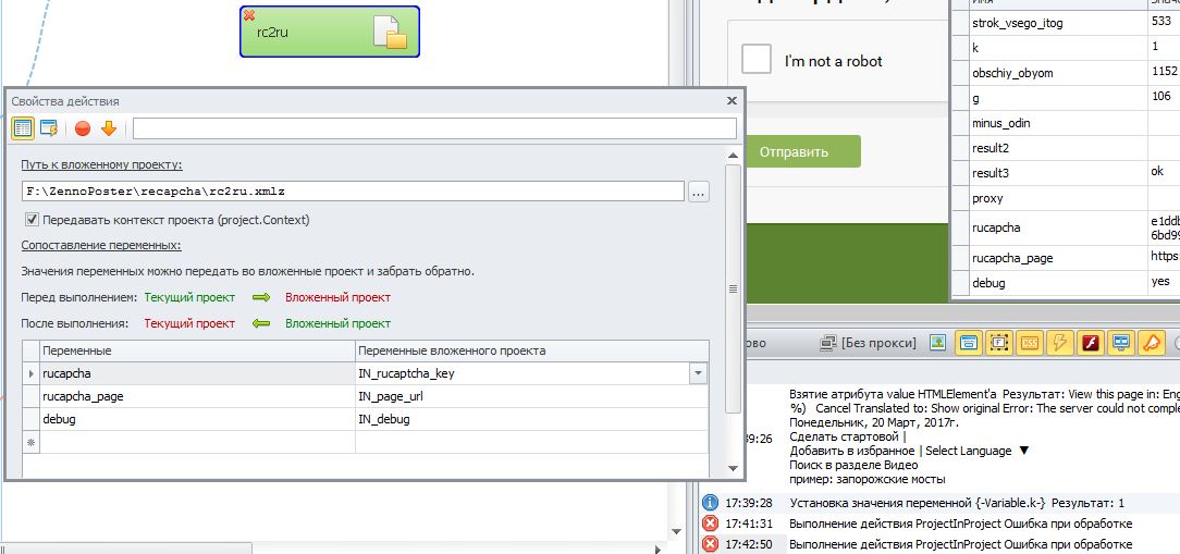

На 5.8.7.0 задал 2 переменные: ключи рукапчи и страницу с капчей. Но проект не загружается. В чем проблема?
Огромная просьба ко всем, кто словил какой-то баг/ошибку:
  1. Включите логирование через IN_debug
  2. Откройте окно лога в ProjectMaker, проверьте что там будет написано. В 99% случаев там будет нормальное описание почему что-то пошло не так
  3. Если не можете прикрутить к какому-то сайту - не пишите мне в личку (пожалуйста). Напишите тут в топике, найдутся добрые люди, кто вам поможет. Мне в день по 3-5 человек пишут, мне не хватает физически времени всем помогать.
  4. Если не понимаете что не так - выложите тут скрин с окном лога и местом где что-то пошло не так.
Lord_Alfred
09.10.2015
3 916
3 881
Yablokoed
08.03.2015
159
Lord_Alfred
09.10.2015
3 916
3 881

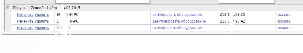

Расскажу тут отдельным постом как быть, если вываливаются ошибки:
"Что-то пошло не так... Смотри описание выше в логе" или "Выполнение действия ProjectInProject Ошибка при обработке".
Такая ситуация на 99% связана с тем, что у вас несколько устройств, где установлен ZP. Обычно такая ошибка вываливается, если вы тестируете шаблон на локальном компьютере и у вас в личном кабинете (вкладка "Оборудование") локальный компьютер - это НЕ активное оборудование. А активным оборудованием у вас является, например, сервер.
Это связано с тем, что шаблон закрытый и там выданы права только на выполнение. А по словам разработчиков: "ProjectMaker - нужен только для отладки шаблонов, но никак не для выполнения. Если нужно выполнять шаблон - это нужно делать в ZennoPoster". Меня и самого такой ответ удивляет, т.к. на странице покупки ZP отдельным пунктом прописано:
Отчасти я их понимаю: они не хотят, чтобы их программой пользовались одновременно на нескольких компьютерах, но почему на НЕ активном оборудовании в закрытых шаблонах с правами "только выполнение" вываливается такая ошибка - не ясно. Можно было бы и что-нибудь поинформативнее написать.
Решение данной проблемы, к сожалению, только одно: тестируйте шаблон на активном оборудовании.
Всё равно вы его именно там и будете дальше использовать.
И это же есть в первом посте

Сижу с активного оборудования. Как решить проблему?
Тестовый файл также не открываетсяПосмотреть вложение 19343
Интересно. Такого ещё не было)
0. Выключите/включите PM
1. Попробуйте ReCaptchaGnizer (ссылка на него есть в первом посте)
2. Попробуйте активировать оборудование заново (снести/установить зенку)
3. Если тоже самое будет - сразу после выполнения шаба до ошибки (без выключения PM) - запустите диагностику и отправьте репорт разработчикам, они точно скажут в чем дело
Но обычно у 100% людей, кто ловил такую ошибку - была трабла как раз в том, что оборудование неактивно.
