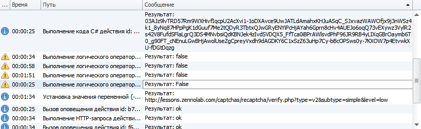

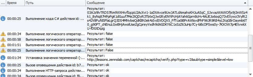

В кратце - не правильно парстите что-то, не то проверяете. Не нужно вообще на verify-запрос смотреть, это "системная" информация, которой не будет на других сайтах.
Я вам правду говорю я ничего не менял открыл шаблон из архива и нажал тупо нажал f11.
Если я на тестовой не могу разгадать то на свой проект вообще не могу повесить. Делаю через прокси как выше и писали
z@jivalo
27.12.2016
800
181
Lord_Alfred
09.10.2015
3 916
3 881
Меняли что-то? Вот прямо сейчас открыл шаблон: test_project_GETandPOST.xmlz и вот лог выполнения:
И содержимое переменных:
Пробуйте запускать шаблон ещё раз, вы зачем-то 2 раза отправили один и тот же ответ на верификацию. Уж не знаю случайно ли или специально.
То есть я передаю,?
есть переменные в которые я указал тип прокси и сам прокси:port
вот лог
Выше лог прокрутите и увидите, что он передал прокси в антикапчу.
И будьте внимательнее и смотрите что в тестовых шаблонах, там 5 кубиков и вы не можете в них разобраться?
И да, всё ещё не понимаю проблемы по передаче прокси.
И если что-то на антикапче не нравится - напишите им лучше, не знаю что вы от меня хотите добиться в этом случае.

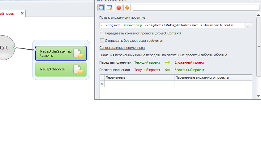

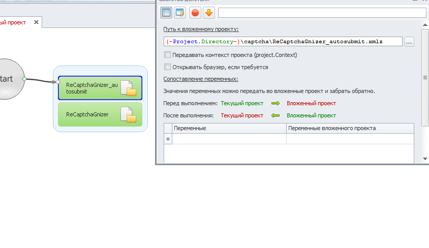

Подскажите пожалуйста как пользоваться вашим проектом в таком случае?
https://yadi.sk/i/Y4zGKPSx3Lf2CS
Я использую прокси, пробовал запустить шаблон test_project_GETandPOST , но сразу идет ошибка с получением прокси проекта из инстанса, затем идет необходимость заполнить следующие:
страница с рекаптчей, это я так понимаю - https://e.mail.ru/signup?from=main_mailpromo_reg
А вот на странице проверки все встало, подскажите куда дальше рыть?
