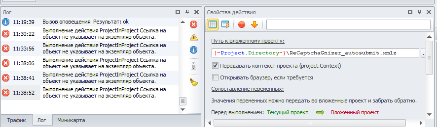

Доброго времени. Зенка версии 5.10.4.1. У меня при попытке выполнить "Проект в проекте" шаблон "ReCaptchaGnizer.xmlz" завершается с ошибкой. В логе пишет ссылка на объект не указывает на экземпляр объекта. Как можно исправить подскажите пожалуйста.
orka13
07.05.2015
2 190
2 209
я же вам указал что версию надо новее. зачем засорять топик, если вы даже третью строку стартпоста не соизволили прочитать?
Sunrider
07.11.2015
241
20
orka13
07.05.2015
2 190
2 209
Версия 5.10 вроде как более поздняя чем 5.9 указанная в старт посте, в третьей строке. Или у вас @orka13 по другому?
Не заметил там маленькой строки, получается что я говорил о четвертой строке. У вас же на скрине ReCaptchaGnizer_autosubmit.xmlz, о его требованиях там написано.
Sunrider
07.11.2015
241
20
Пробовал все варианты. И в том числе ReCaptchaGnizer_autosubmit.xmlz. Ответ в логе точно такой же как и при обработке ReCaptchaGnizer.xmlz. А именно "ссылка на объект не указывает на экземпляр объекта".
Lord_Alfred
09.10.2015
3 916
3 883
Посмотрете первый пост и абзац о неактивном оборудовании
Реакции: Koqpe
Sunrider
07.11.2015
241
20
Зенка у меня установлена на одном компе. На нем же шаблоны делаю и запускаю. Оборудование активно в кабинете.
