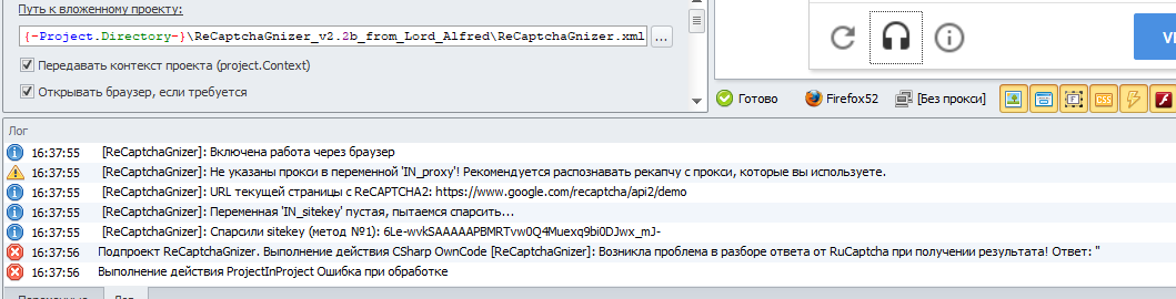

Скачайте "ReCaptchaGnizer v2.2b" :-)

Пустой ответ пришёл. Такое бывает, когда hosts файл подменён и там остались записи от capmonster / (другой софт) или другого софта, эмулирующих рУкапчу.
А, я такое недавно видел, нужно хост файл почистить от мусора капмонстра?
