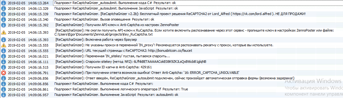

Есть вопрос. запускаю подпроект из c#. В логе они пишет, что капча не решаема, но завершает подпроект без ошибки. Как мне получить нормальный возврат статуса решения капчи?
Скрин полного лога работы шаблона ReCaptchaGnizer покажите...
вот

Почитайте про ошибку здесь https://zennolab.com/discussion/thr...atom-autosubmit-vk-textnow-i-dr.34970/page-13
и вероятнее всего нужно обратится в сапорт анигейт, но я бы сначала попробовал отправить капчу на рукапчу.
Еще зайдите на антигейт и посмотрите лог разгадывания рекапчи.
хм...а в чем проблема получается? в данный момент капча уходит на captcha.guru
А вы прям на антикапчу отправляете или там какой-то софт стоит за место неё? Они вроде как чуть по-другому ошибку возвращают, без числа вначале.
а, ясно. проблема в том, что шаблон написан под антикапчу или рукапчу, а не под капчагуру этот )
Общайтесь с их саппортом почему они такую ошибку возвращают, проблема не в шаблоне.
Ясно. а какую ошибку они должны возвращать и в каком виде?
Ну вообще они не должны никакие ошибки возвращать, а должны решение прислать :)) Но фишка в том, что скорее всего "спарить" их сервис с шаблоном по-простому - не получится.

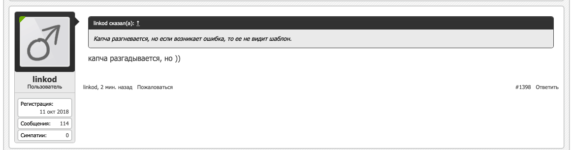

А что там нужно прописать? ) все настройки внутри блока с Капчами. Далее мы просто в файле хостс доменам устанавливаем другие ип адреса и все.
Капча разгневается, но если возникает ошибка, то ее не видит шаблон.
Ну вообще они не должны никакие ошибки возвращать, а должны решение прислать :-)) Но фишка в том, что скорее всего "спарить" их сервис с шаблоном по-простому - не получится.
в API к примеру рукапчи есть такая ошибка ERROR_CAPTCHA_UNSOLVABLE и я так понимаю, что все должно было работать. по крайней мере стандартный кубик зенки отрабатывает ошибку.
Снимок экрана 2019-02-07 в 21.09.27.png не могу, я бы рад.
не могу, я бы рад.
потому что статус "пользователь", а не "клиент".
такую ошибку он обрабатывает нормально, а теперь посмотрите ещё раз что возвращает этот сервис. Он возвращает ещё цифры перед ошибкой, а шаблон не экстрасенс, чтоб понять что это за число.
