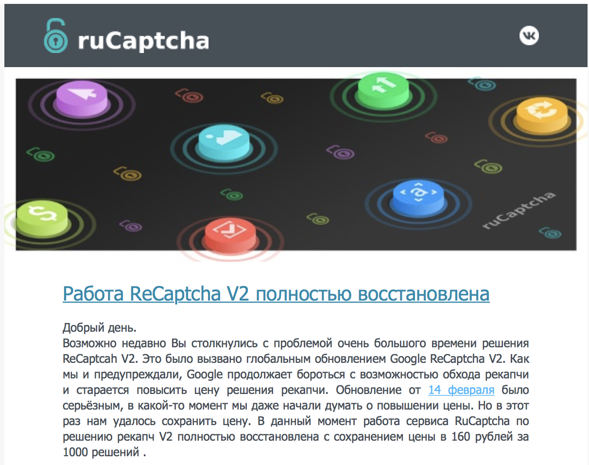

В работе шаба по разгадыванию ничего не поменяется? Будет разгадывать так же эффективно как и раньше?
Внутри рУкапчи ничего не поменялось на сколько я знаю, так что с шаблоном всё ок :-) Работает и будет работать ещё много лет, пока рЕкапча совсем не озвереет))
PS: заметил, что с 15 февраля - больше людей стали использовать рУкапчу для решения. Видимо, это те, кто решал на CapMonster'е и вроде как там до конца так и не исправили всё :(
