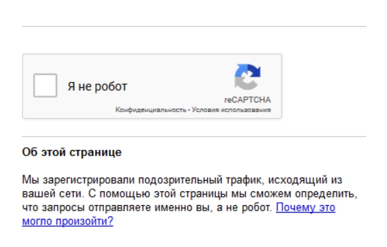

там добавился параметр data-s, рекапчагнайзер не адаптирован для работы с поиском гугла, поэтому оно не работает
спасибо за информацию, если не трудно, можете ли подсказать, как с ним работать?
я нашел сайткей, направляю капчу с сайткеем в рукапчу, получаю ключ разгадки, нашел текстовое поле для его вставки, вставляю его туда, но вот дальше ступор, кнопки сабмита нет, сабмит формы яваскриптом не работает
Адаптировал рекапчагнайзер на работу с параметром data-s. Работает с антикапчей.
Проверено на странице поиска гугла

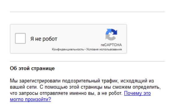

Актуальный вопрос думаю для многих кто заходит в ветку: Есть ли сейчас решение под усложненную Recaptcha для поиска (google.com/sorry/index) от 18 мая ?
