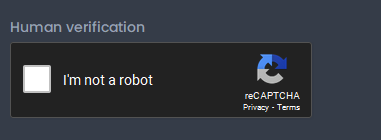

Приветствую
Что то не хочет работать с этой капчей, точнее все разгадывается но ничего не происходит
Кто нибудь сталкивался с ней ?
69019
Phoenix78
06.11.2018
11 789
5 738
Приветствую
обычная рекапча. все с ней сталкивались.
