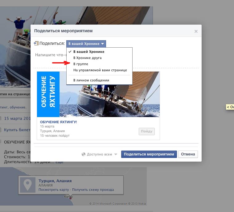

Здравствуйте. Я только делаю первые шаги в изучении программы и сталкнулся с вот какой проблемой. Пытаюсь сделать постер в группы фэйсбук. И вроде все получается кроме одного клика в выпадающем меню модального окна. Именно, когда пытаюсь выбрать "В группе". Уже все перепробовал, причем соседние меню получается кликать, а именно это нет. Может там защита стоит? Помогите разобраться пожалуйста.

vadkos12 а эмуляцию клика, через конструктор действий пробовали?

По идее сначала нужно кликать на "В хронике" и только после появления меню на "В группе".

Сначала кликаю по "В вашей хронике", потом "в группе" - никакого эффекта, нутоесть popup меню открывается, но ИМЕННО по пункту меню "В группе" не кликается. ( а к примеру по " В хронике друга" без проблем. Пробовал кликать с помощью search by picture. Работает только при первом проходе. При следующем цикле, видимо, меняются координаты и клик не получается. Пробовал привязываться к координатам "span" и "a" объектов и эмулировать клик согласно координат. Но как только открываю модальное окно вновь, то теряю переменные координат, не могу вернуть значения позиций в переменную и клик получается в координатах X-0 Y-0.

Сейчас гляну.

как-то так

Да, получилось! И принцип стал ясен. Еще раз спасибо.
