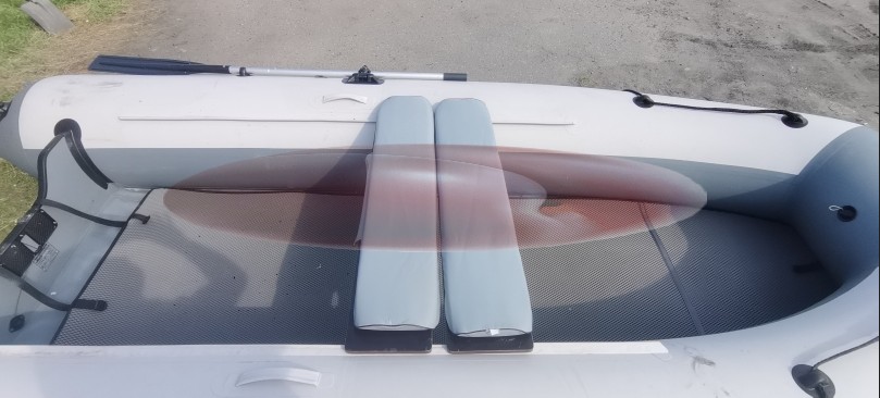

Здравствуйте! Подскажите, почему когда я накладываю водяной знак с картинкой, то он изменяет её прозрачность, но если я накладываю белый прямоугольный блок, то он не изменяет её прозрачность? Также заметил, что только фон PNG изменяет, если накладываю JPG, то ничего не работает. Код использовал:
string InputImagePath = project.Variables["InputImagePath"].Value;
string WatermarkImagePath = project.Variables["WatermarkImagePath"].Value;
string SaveImagePath = project.Variables["SaveImagePath"].Value;
using (MagickImage image = new MagickImage(InputImagePath)){
using (MagickImage watermark = new MagickImage(WatermarkImagePath)){
watermark.Evaluate(Channels.Alpha, EvaluateOperator.Divide, 3);
image.Composite(watermark, Gravity.Center, CompositeOperator.Over);
image.Write(SaveImagePath);
Во вложении 2 фото. Параметры никакие не меняю.
luserz
07.09.2016
122
Еще забавная штука. Если я полностью закрашиваю фон прямоугольника белым, то он не меняет прозрачность, но если закрашиваю практически все кроме углов, то все ок.

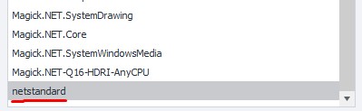

спасибо, заработало но нужно добавить еще 1 dll стандартную!! Скрин ниже

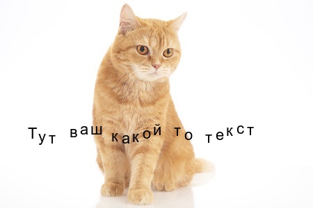

Текст произвольной волной
109626
109627
string InputImagePath = project.Variables["InputImagePath"].Value; // В переменной InputImagePath указать путь к изображению .jpg
string SaveImagePath = project.Variables["SaveImagePath"].Value; // В переменной SaveImagePath указать путь куда сохраняем обработанное изображение .webp
IDrawables<float> drawables = new Drawables().FontPointSize(22) // Размер
                                             .Font("Arial") // Шрифт
                                             .FillColor(MagickColors.Black); // Цвет
string text = "Тут ваш какой то текст"; // Ваш текст
int spacing = 15; // расстояние между символами
double amplitude = 7; // амплитуда
double frequency = 3; // частота
double offset = 0; // компенсация
int startX = 40; // начало текста слева
int startY = 200; // расположение текста по высоте
    for (int i = 0; i < text.Length; i++){
        double x = startX + i * spacing;
        double y = startY + amplitude * Math.Sin(2 * Math.PI * frequency * i / text.Length + offset);
drawables.Text(x, y, text[i].ToString());
image.Draw(drawables);
Тестировал на Magick.NET-Q16-HDRI-AnyCPU
Чтоб у вас код завелся читаем - тык и тык

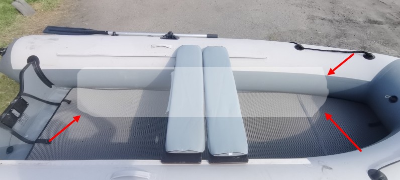

Тоже столкнулся с тем что если на картинке PNG есть прозрачные участки, то ее общую полупрозрачность меняет, а иначе нет. Сравнил две картинке в редакторе и увидел что у первой "32bit", а у второй "24bit". Начал гуглить в чем разница, и нашел что там где больше бит то есть еще доп канал Alpha . Нашел даже онлайн конвертеры [PNG 24bit > 32bit]. Можно конечно методом через попу прогнать наши картинки до 32 бит, но лучше по феншую на лету все подправить:
Дальше гуглим: C# MagickImage add alpha channel
И понимаем что нам не хватает сразу после подключения картинки (watermark) добавить ей этот канал, тогда можно даже jpg использовать для наложения полупрозрачного:
watermark.Alpha(AlphaOption.Set);

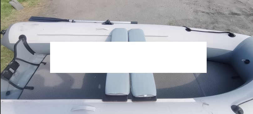

        watermark.Evaluate(Channels.Alpha, EvaluateOperator.Divide, 8);
