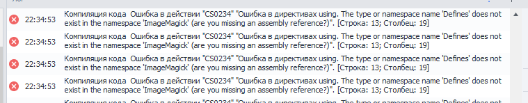

JPG в WEBP
string InputImagePath = project.Variables["InputImagePath"].Value; // В переменной InputImagePath указать путь к изображению .jpg
string SaveImagePath = project.Variables["SaveImagePath"].Value; // В переменной SaveImagePath указать путь куда сохраняем обработанное изображение .webp
int quality = 80; // желаемое качество от 1 до 100
using (MagickImage image = new MagickImage(InputImagePath)){
       image.Format = MagickFormat.WebP;
       image.Quality = quality;
       image.Write(SaveImagePath);
Подскажите пожалуйста как исправить ошибку чтоб уменьшить качество .webp & .jpeg изображения.
Пробывал менять версии Magick.NET-Q8-AnyCPU на ту которая стоит в посту выше, 13.1.2, 13.6.0 и на актуальную. Оригинальная авторкская версия .dll из шаблона не работает с кубиком, все обновления выдают следующию ошибку.
""Компиляция кода Ошибка в действии "CS0234" "Ошибка в директивах using. The type or namespace name 'Defines' does not exist in the namespace 'ImageMagick' (are you missing an assembly reference?)". [Строка: 4; Cтолбец: 19]""
Код рабочий. У вас не прописан using, либо вы привели не весь код и в вашем куске нет кода с ошибкой.

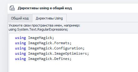

x_tonic
24.11.2018
25
123801
В проекте только один кубик который вы видите выше. Эти дерективы в прокте, нужно еще какойто добавить?
