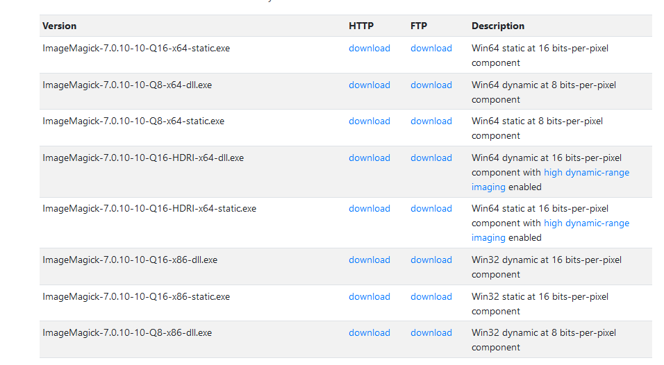

А ещё вопрос ( да чёт их много :-) ) Я совсем чайник, и у меня возникли трудности с скачиванием dll библиотеки, я першёл на сайт ImageMagik
И вижу такую картину
Нахожу то что мне нужно (Q8-) и начинаю скачивать, после чего устанавливаю exe. Но по пути установки обнаружил приложение и среди dll не было нужной мне библиотеки.
Где её найти и как скачать? На сайте одни exe да всякие rpm \ tar.gz и т.д. Может я чё не знаю про установку этих форматов... помогите пж
Тот же вопрос. Как скачать саму библиотеку? В папке с установленной программой есть куча dll, кроме нужного.

На гитхабе так и не нашел dll. Качаются файлы в формате .nupkg
А в посте решил, что документация прикреплена
65191
Оказался неправ. Спасибо)
