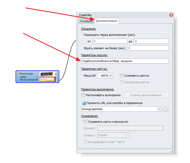

Добрый день!
Подскажите пожалуйста, как и где задать настройки, чтобы сервис гадал русскую капчу рамблера?
Как тут

Добрый день! Подскажите пожалуйста, как решать русскую капчу рамблера через ваш сервис?
22 789
6 020
Попробуйте добавить дополнительный параметр CapMonsterModule=ZennoLab.RamblerRus при отправке капчи.
Реакции: sw_sw

Разобрался, все гут.
