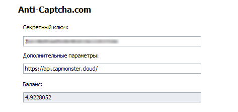

Всех приветствую, у меня версия Zenno 5.10.2.0, в project maker нету модуля capmonstercloud, так же и в Zenno, что только не пробовал ничего не получается... В hosts прописывал, при открытие сайтов пишет что сайт имеет сертификат сервиса cloud и не открывает никакие сервисы по разгадыванию каптч которые прописаны в файле hosts как написано в документации, что нужно сделать что бы корректно всё работало? Заранее спасибо!

Ненадо никакой C# обработки писать.
В настройках какого нибудь капча-сервиса в ZennoPoster, например RuCaptcha, пропишите api ключ от CapMonster Cloud и домен - api.capmonster.cloud вместо домена сервиса.

Пробовал. В настройках меняется даже капча сервис на api.capmonster.cloud только баланс не указывается, а при запуске шаблона вместо ответа заполняется Sorry

Именно так и делал, у меня даже менялась после перезагрузки программы сверху Anti-Captcha.com на api.capmonster.cloud, только баланс не отображается, сделал изменения в файле hosts как уже писал выше всё равно ничего не выходит. Как только не пробовал делать всё по инструкции, все методы не работают... А в демо-версии ZP 7 там есть по умолчанию настройка cloud сервиса, но проблема что не могу в демо версии её попробовать, т.к. она поддерживает только ручной ввод каптчи. Я просто хотел обновить версию, но не знаю как всё будет работать корректно или нет.

там нужно прописать домен через https и именно для сервиса Anti-Captcha.com. Вы именно так сделали?
