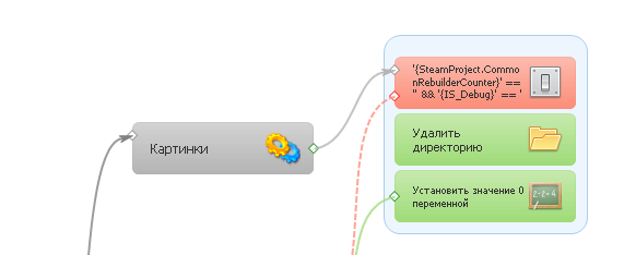

Это начало проекта. Если глобалка пустая и режим дебага, то идет удаление дериктории Debug и установка значения глобалке. Глобалку после создания удалил из списка глобальных.
Папка существует, не удаляется. Перезапуск постера не помог. Че не так-то?
Если она не существует, то не факт, что в том кубике она вернёт пустоту
Ну в видосе от Ростоникса говорится, что ее надо удалять после создания. ТАк надо или не надо все-таки?
удалять надо в любом случае. Просто, вероятно, логику нужно строить иначе. Для начала проверять переменную на существование
Удалил глобальную переменную, теперь ее вообще как будто и небыло никогда.
Неверно идет обращение к переменным, нет префикса GlobalVariable или Variable, и надо использовать {- -} вместо { }
Исходя из вашей логики кубик должен выглядеть так:
'{-GlobalVariable.SteamProject.CommonRebuilderCounter-}' == '' && '{-Variable.IS_Debug-}' == 'True'

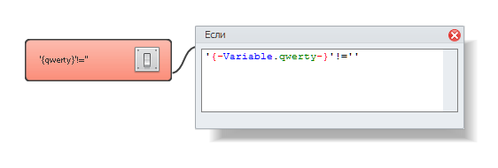

это надписи на кубике усекаются, внутри дефисы есть..
А префиксы ?
И если глоабльной переменной нет, то у вас кубик должен по красной ветке в любом случае вылетать по идее
Ага, знач тож обрезаются, давно кубиками не пользовался, уже забыл )
да, экономится место на кубике..
главное, чтобы понятно было какая переменная внутри..

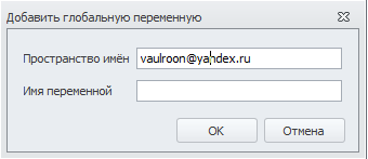

Я разобрался, спасибо. Я создавал переменную через плюсик в списке глобальных переменных.
