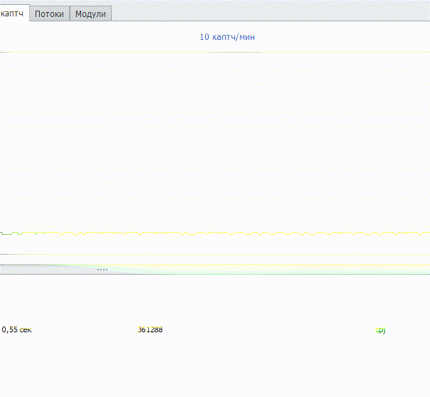

Объясните пожалуйста, что это значит:

Звучит хорошо, а теперь давате считать:
0.5 капч в секунду, это 120 капч в минуту, однако мы имеем только 11.
Если у меня 5 потоков, то каждый поток должен делать 120 капч в минуту, таким образом, вместо 600 капч, я имею 11.
Поправьте, если я не прав.

0.52 секунды - это ответ программы, он может быть как верный так и неверный, если неверный, то капча уходит на повторное распознание, и тут мы имеем что 1 капча может распознаваться № раз

Итого: у меня процент распознавания 33%, он честный. 120 капч в минуту, это, минус нераспознанные - 40 штук, если мы будем считать, что статистика пишет только о правильно распознанных.

1. Какая капча разгадывается, я так понимаю, что сложная, на которую еще добавляется задержка к ответу.
2. Во сколько потоков отправляются капчи, эквивалентно ли кол-ву потоков в КапМонстре.
3. Каковы настройки очереди капч и степенни параллельности распознавания в настройках программы.
P.S. название темы отредактировал, пожалуйста в заголовке отражайте суть проблемы, так вам быстрее ответят и помогут.

1. Кажется, вы писали, что до версии Pro не важно сложная капча или нет, все также будут с задержкой. А так да, "сложная", конечно, у вас там какое-то очень узкое окно настроек, где капча "легкая."
2. Эквивалентны.
3. Все стандартно:
22 233
5 846
Отключите адаптивную систему и получение ответа с задержой.

Тоже самое. Это у вас какая-то проблема. Какие-то искусственные ограничения, слишком сильные. 11 капч в минуту на версии стандарт - это что-то слишком.

Да, конечно. Дело в том, что процессор, видеокарта и память не загружены даже на 40%, так что пенять не на что.
Подозреваю, что именно ваш модуль так отрабатывает.
Попробуйте эту капчу распознавать через универсальный - http://zennolab.com/wiki/ru:addons:capmonster:recognition#универсальный-модуль
Посмотрите скорость и потоки.

Всмысле "мой модуль так работает"? Есть конкретная проблема, когда софт не нагружая ресурсы не выполняет нормально работу, модуль я делал в вашем криэйтинг ките, все как надо.
22 233
5 846
Настройки такие сделали в модуле, сложное ядро, фильтров наложили слижком много, центров масс.
Вы лучше попробуйте, как я просил, а не спорьте.

В 5 раз чего? Если правильных ответов, то в 0 раз.
Да, смешно, однако делу это не помогает. Где ботлнек?
На универсальном модуле, кол-во капч и загрузка вполне нормльная для стандартной версии в 5 потоков.
Переобучите модуль с менее сложными настройками.

У меня конкретный вопрос: мощности моего железа не загружены и на 40%, мой канал тоже. Где ботлнек? Я пробовал, могу вас уверить.

У вас всего 5-ти поточная версия, на сколько процентов она должна загружать процессор? Что такое ботлнек, о чем вы говорите?

Причем здесь потоки? Вот эти потоки выдают 40, а вот 10. В чем разница? Почему в одном случае задержка ответа одна, а в другом другая, при условии идентичной нагрузки мощностей? Притом, совершенно не важно, будем мы проводить вычисления на видеокарте или процессоре.

Объяснял - настройки ядра модуля, фильтров, поиска центров масс, У вас видимо слишком сложные.
Пожалуйста почитайте рекомендации в справке и переобучите модуль:
http://zennolab.com/wiki/ru:addons:capmonster:learning:prefiltering
http://zennolab.com/wiki/ru:addons:capmonster:learning:center-mass-finder
http://zennolab.com/wiki/ru:addons:capmonster:learning:module-teach
