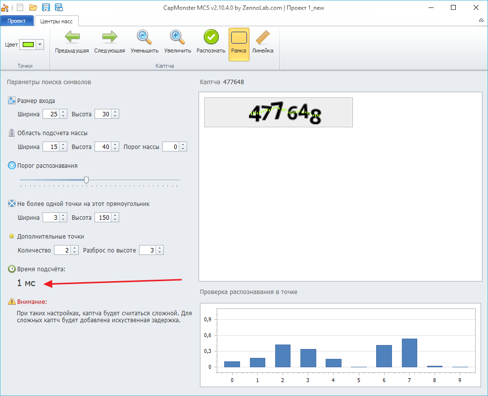

Если они "сложные", то почему они не нагружают мои ресурсы? Во что конкретно упирается количество? Я уже пробовал крутить настройки.
Почему считаете, что они должна нагружать ресурсы? разве там какая-то 3D графика или что-то еще такое? Алгоритмы распознавания работают не так.

У сложной каптчи добавляются задержки, у простой не добавляются, вся разница в этом, а не в нагрузке на процессор.
Присылайте на пачку распознанных каптч (тысяч пять хотябы) со временем добавим вашу каптчу в универсальный модуль.
Универсальный модуль не считается сложным, поэтому распознает каптчи быстро.

Сложная каптча - это не та, которую вы сами посчитали сложной, а та, которая имеет признаки сложной и определяется программой как сложная.
Ваша определилась как сложная.
Это происходит из-за близкого расположения точек центров масс.
Они должны стоять друг от друга (по горизонтали) как минимум на пол длины символа, чтобы каптча считалась простой.

У вас 4 фильтра наложено. Там поидее надо только Blur и Tresold использовать.
И центры масс неправильно выставлены. Почему-то у вас почти все символы облеплены центрами масс,
а нужно просто чтобы они прошлои как бы линией через центры символов.
