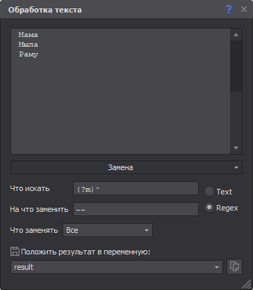

Можно с помощью Regex=>Замена
Регулярка - (?m)^
Заменить на - --
Регулярка - (?m)^
Заменить на - --
[/ЦИТИРОВАТЬ]
А какая регулярка нужна, чтобы добавить в конец строки? сделал (?m)$. ставится, но весь текст получается не в столбик а в единую строку
В строку "На что заменить" добавьте {-String.Enter-} в конце.
