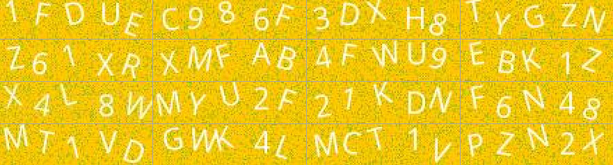

Подскажите, такую капчу реально на 90 процентов распознать? Уже два дня мучаюсь, боьлше 25 не выходит. Даже и тот результат был утерян.
Реакции: ol1ver
Как мне ее осилить. Не в первый раз делаю капчи, а тут не могу никак?
вначале фильтр "trashhold", ставь высокие проценты что бы все было черным а символы оставались белыми, следом фильтр "negativ" и будет тебе счастье.
первый фильтр старайся настроить так что бы символы были более ровными.
если внутри будут лишнии точки, используй RemoveSpekles со значением от 1 до 3, перед негативом, сам смотри какое значение больше подойдет.
Спасибо, я уже эту капчу осилил. Админ сайта оказался полу-скамом. Отказывается платить, если работает прога. А руками долбить этот кран - нереально долго.
Ну так выложите модуль.
Автором модуля является пользователь с ником Lenin2009 Я попросил у него модуль и немножко подкрутил его. С разрешения автора добавляю модуль сюда.
вот собственно сама капча
А вот и сам модуль. В реале он отдает 95-98 процентов правильных ответов.
