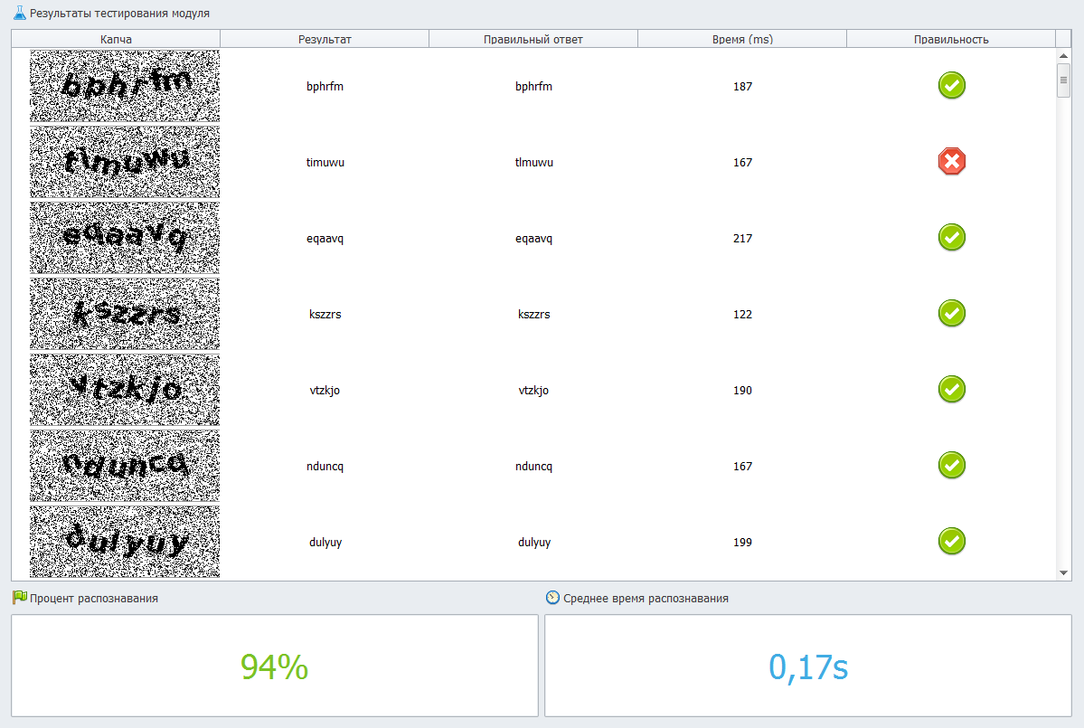

Как-то делал данный модуль, но так и забросил. Последние результаты:
Пробив: 94%
Среднее время распознавания: 0,17s
Тип модуля: Сложный (с искусственной задержкой)
Каптча: captchas.net
Где используется: freebitco.in (реф.)
Подарок под ёлкой :-)
Пробив: 94%
Всех с Наступающим!
От таких подарков начинаешь верить в Деда Мороза!!!
