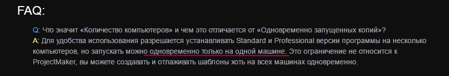

Любой тип лицензии (Лайт, Стандарт. Про), одновременно позволяет запускать ZennoPoster.exe только на одной активированной машине. Попытка использования программы на нескольких машинах одновременно фиксируется нами и за это светит бан)

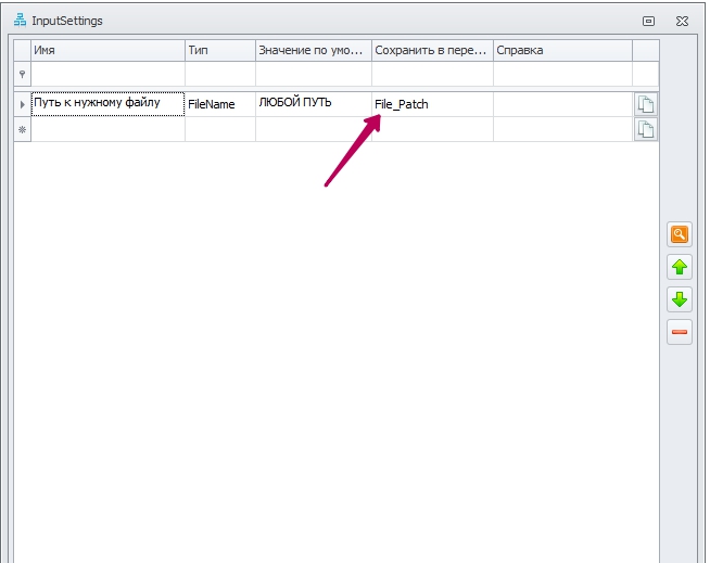

Входные настройки служат для того, чтоб задавать некоторые переменые не влезая непосредственно в сам шаблон - его внутрености. Например задавать путь к файлу из которого получаешь строки, или , незнаю, количество циклов какого-то действия и тд

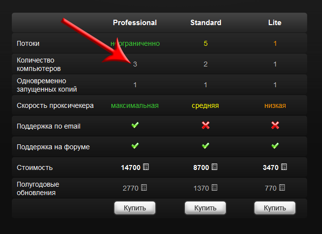

То , что установить можно на 3 компа. Юзай ПМ на остальных (по секрету говорю! сейчас спалят и забанят) (нет, это законно и на 95% безопасно)
Это не серьезно. По сути дела - дезинформация покупателя. Если в данной опции (Количество компьютеров) есть какие-то оговорки, то их лучше указать. К примеру:
Количество компьютеров*
* - количество одновременно запущенных копий ProjectMaker на разных ПК. При этом, ZennoPoster разрешается запускать только на одном ПК.
Или что-то подобное.
Как не крути, но в противном случае, это получается дезинформация покупателя.
Так читай внимательней, там все указанно!! Прокрути страничку вниз и будет там FAQ
Я думаю, описание товара в данном случае не корректное. Так как относится к части программы (ProjectMaker), а не к программе в целом. А "мелким шрифтом" внизу, можно написать все что угодно.
Типичный коммерческий ход, дабы придать товару большей приорететности.
Но в принципе, меня сейчас этот вопрос особо не интересует. У каждой конторы свои расценки и правила на софт.
Извини, но мне кажется , что там довольно таки крупный шрифт...

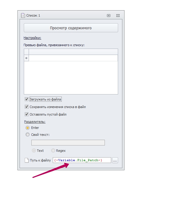

Вот тебе пример использования входных настроек. Теперь ты можешь при запуске проэкта выбирать нужный файл , который тебе нужен.
Вот тебе ещё пример
