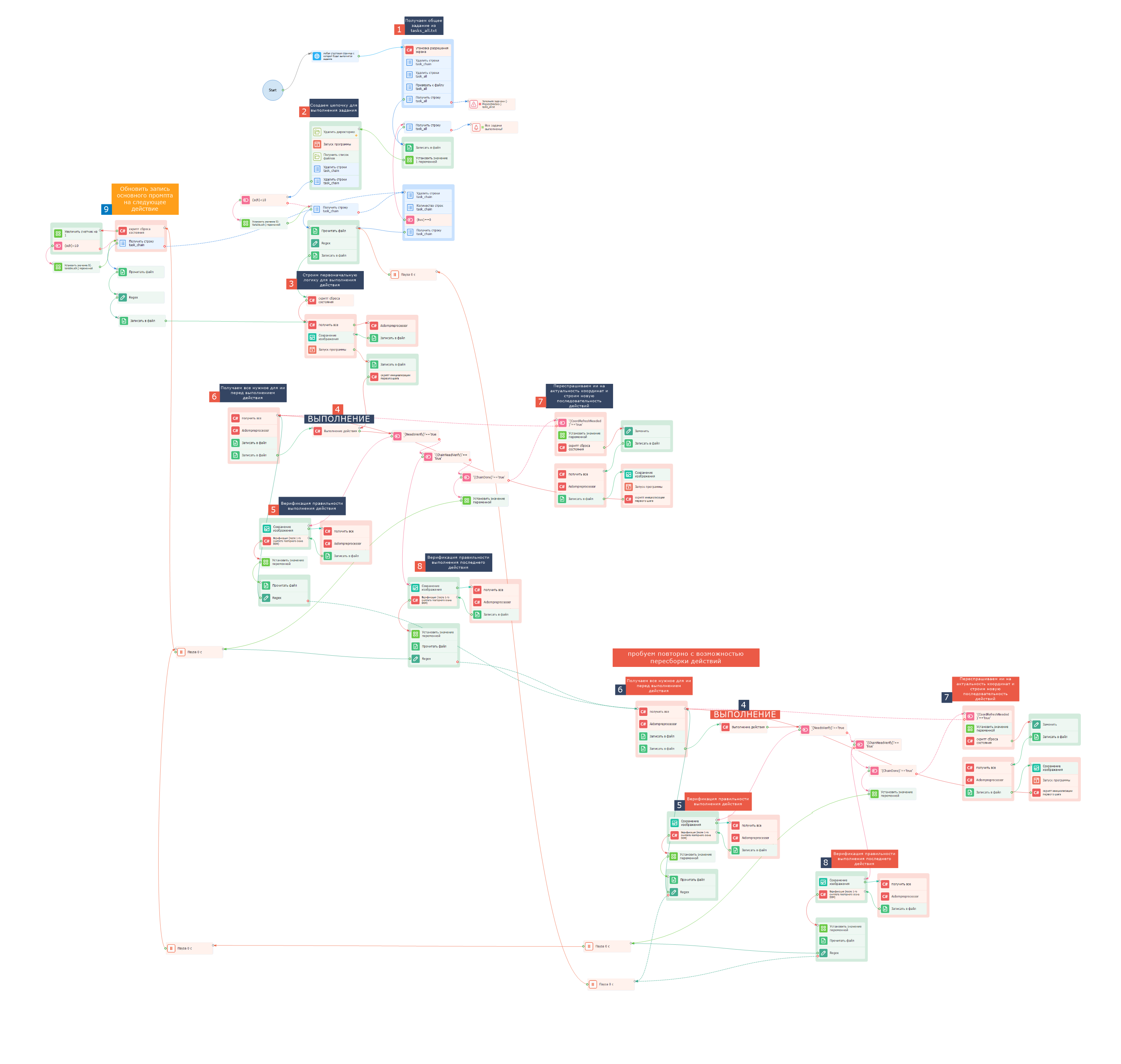

Часть II. Архитектура: четыре модуля, один мозг
Система построена по принципу
AI DOM
Mapper
(C# + JS)
Logic Control
Module
(Python + LLM)
Action
Executor
(C#)
Step
Verifier
(Python + LLaVA)
При вердикте RETRY — цикл замыкается обратно на DOM Mapper

Часть IV. Практика: разбираем живой кейс
4.1 Кейс: автоматическая регистрация аккаунта
Рассмотрим полный цикл выполнения задачи. Наблюдаем за каждым файлом в реальном времени.
Итерация 1: Первичный скан и планирование
  • ZennoPoster открывает страницу регистрации
  • DOM Mapper (C#) сканирует страницу → пишет в dom_input.txt (847 элементов)
  • Preprocessor (C#) сжимает → пишет в AiDomForAI (34 элемента)
  • ZennoPoster пишет JSON в dom_input.txt + запускает LCM
  • logic_control_module.py строит промпт, вызывает Ollama
Что видит LLM в промпте:
TASK:
Register a new account. Email: user@example.com, Password: Pass123, Username: user42
AVAILABLE DOM UI ELEMENTS:
{"tag":"input","label":"Enter your email","x":400,"y":320,"cx":570,"cy":341,"interactive":true},
{"tag":"input","type":"password","x":400,"y":380,"cx":570,"cy":401,"interactive":true},
{"tag":"input","label":"Choose username","x":400,"y":440,"cx":570,"cy":461,"interactive":true},
{"tag":"button","text":"Create Account","x":400,"y":500,"cx":570,"cy":524,"interactive":true}
Что возвращает LLM:
JSON:
  "task_summary": "Fill registration form and submit",
  "confidence": "high",
  "total_steps": 4,
  "steps": [
    { "step_num":1, "action":"CLICK", "label":"email input",
      "x":570, "y":341, "reason":"Focus email field" },
    { "step_num":2, "action":"INPUT", "label":"email input",
      "x":570, "y":341, "value":"user@example.com" },
    { "step_num":3, "action":"INPUT", "label":"password input",
      "x":570, "y":401, "value":"Pass123" },
    { "step_num":4, "action":"CLICK", "label":"Create Account",
      "x":570, "y":524, "reason":"Submit registration form" }
Итерация 2: Выполнение шага 1 + верификация
  • ZennoPoster читает next_action.txt → делает скриншот → сохраняет как screenshot_before.png
  • Action Executor перемещает мышь в (570, 341) → кликает
  • ZennoPoster делает скриншот после → screenshot.png + сохраняет DOM
  • Запускает step_verifier.py
Верификатор считает:
Pixel Diff: 0.12% ← ОЧЕНЬ МАЛО (фокус на поле почти не виден визуально)
DOM Score: 7 ← НО DOM изменился! (появился cursor/focus класс)
Расчёт DOM Score:
+4 — новый элемент с признаком "focus" в атрибутах
+3 — изменился класс у input (добавился :focus)
Итого: 7 >= порог 3 → DOM-SCORE OK (без вызова LLaVA!)
ВЕРДИКТ: OK (0.12 сек, без LLM-запроса)
Итерация 5: Клик «Create Account» + полная верификация
Pixel Diff: 18.7% ← БОЛЬШОЕ ИЗМЕНЕНИЕ (страница изменилась)
LLaVA Pass-1A (BEFORE):
"Registration form with email, password and username fields visible.
A blue Create Account button at the bottom."
LLaVA Pass-1B (AFTER):
"Dashboard page. Header shows Hello, user42!
Navigation menu with Profile, Settings, Logout options."
LLM Pass-2 Verdict:
{ "verdict": "OK", "confidence": "high",
"reason": "Dashboard appeared after form submission",
"evidence": "DOM shows 12 new elements, page title changed" }
ВЕРДИКТ: OK → ЦЕПОЧКА ЗАВЕРШЕНА (ChainDone=true)
Итог кейса
5 шагов выполнено. 3 из 5 верифицированы на Pixel Diff + DOM Score (без LLaVA).
2 полных прохода через LLaVA — для финального клика Submit и для DOM_RESCAN.
Общее время верификации: ~12 секунд. Время планирования (llama3): ~4 секунды.
Бот успешно зарегистрировал аккаунт, ни разу не используя CSS-селектор или XPath.

Старался 2 недели, получилось собрать решения для всех возможных направлений автоматизации любых моделей с любыми приложениями с многопотоком и без.
Аналог функционала ZennoPoster и ProjectMaker в одном с полностью открытым кодом, только более улучшенный и уникальный в плане управления как браузеров так и любых программ + все на нодах, заведомо задал под варианты строить какие угодно системы с всеми моделями. Проект только развивается, но все же все зависит от вас.
