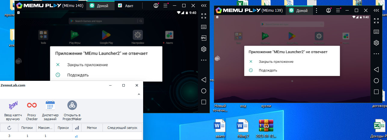

Здравствуйте, Эмулятор MEmu "не отвечает" как поправить чтоб нормально работал.

В чем может быть причина? "не отвечает"
    253,4 KB · Просмотры: 230
Лучше сделать проверку на эти ошибки и делать соответствующий клик "закрыть" или "подождать". Так как даже при работе на 50% ресурсов системы, они могут часто появляться. Тоже самое и с кликами. По красной ветке всегда нужно делать проверку клика(каждого) и повторять предыдущее действие, если его не было. И да, как писали выше, перед и после каждого действия нужно ставить задержку в несколько секунд

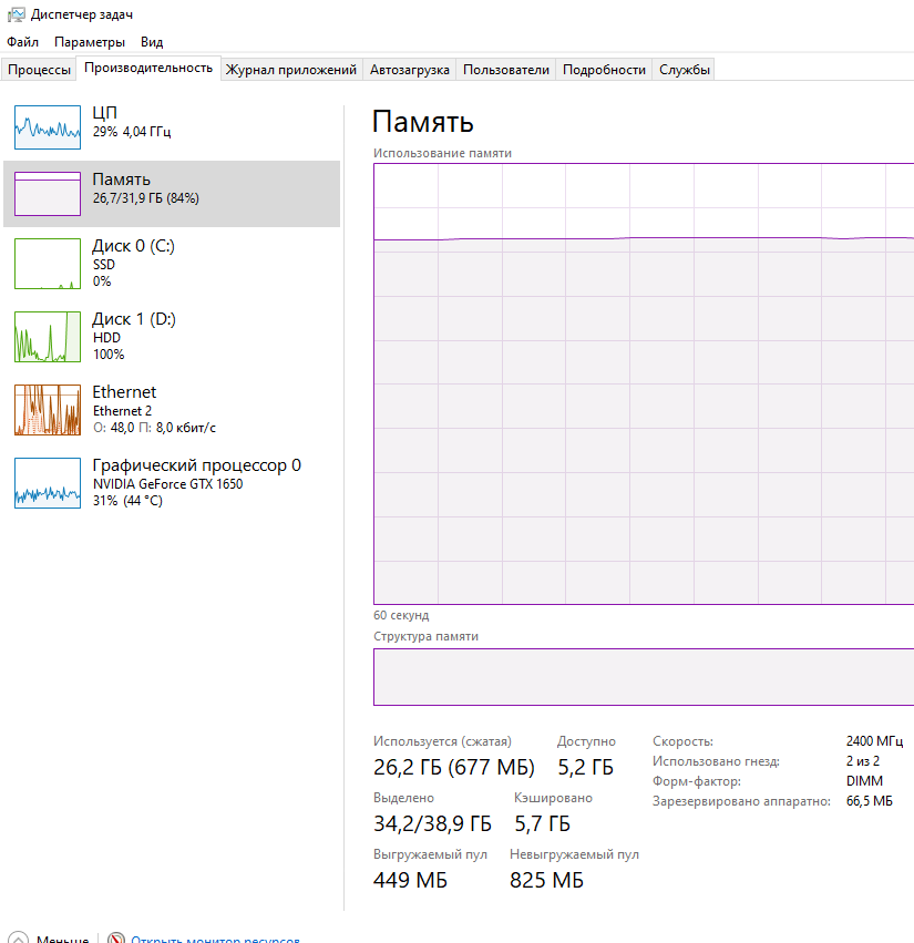

Изза оперативы может? Если у меня на пк 16 оперативы. Зенадроид нагрузил её до 14,5 - 15.
Гиг оставил на то-сё.До какого момента можно нагружать?
Может и оператива, но у меня 48 стоит и загружается до 17-18 максимум, а ошибка все равно бывает довольно часто. Но просто при нажатии «подождать или закрыть» решается(иногда несколько раз). В проекте это долго прописывать, так как ошибка может вылезать на разных этапах выполнения, но зато эффективно. Либо если в приоритете качество, а не скорость, можно увеличить промежуток между запусками каждого эмулятора, но даже так, ошибка может появляться, поэтому только отлавливать

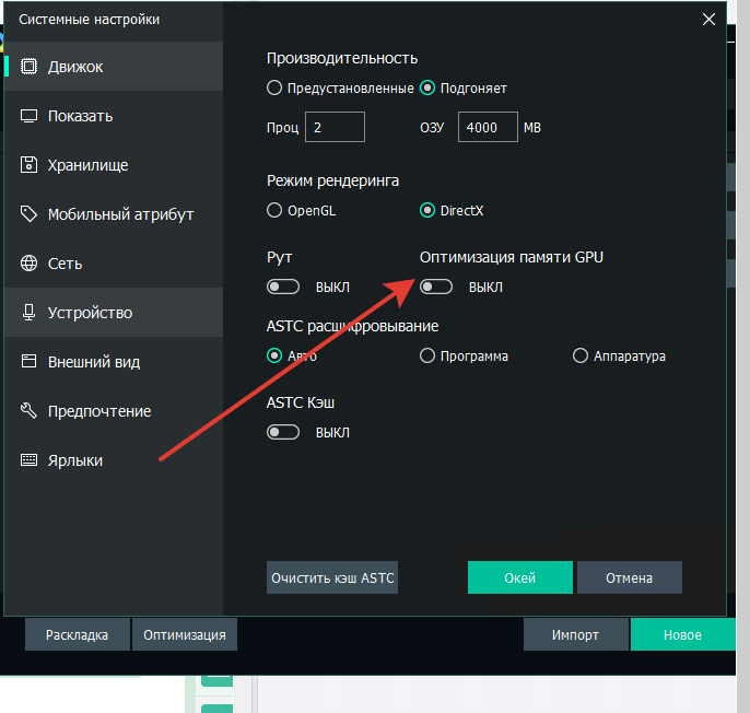

В настройках вируталок в Мему не производилось тюнинга настроек - ограничений кол-ва ядер и размера оперативной памяти?
Меняли ограничения. Сейчас выставил ядер 2 памяти 2048. Ошибок стало меньше.

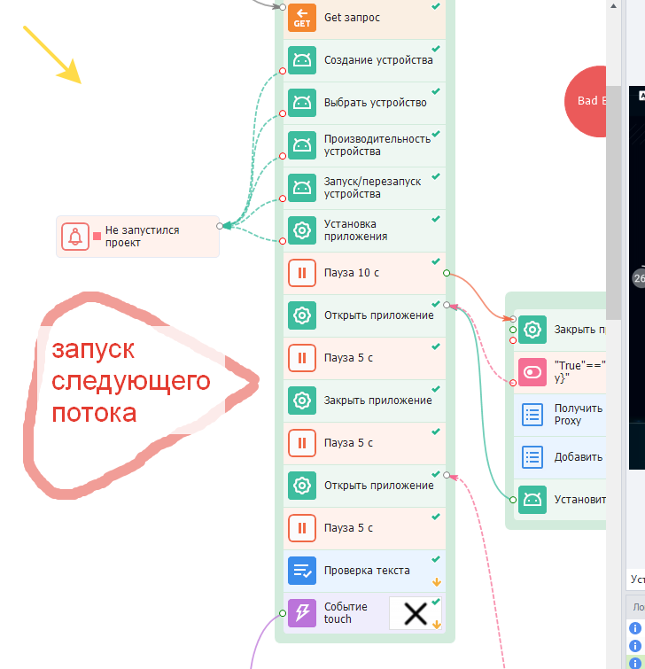

А вот как запустить последущие потоки в определённый момент?
Вот как на скрине пример.
Темы подобные находил, но решения не нашел.
Впринципе задача такая:
Нужно запускать новый поток после создания и полной прогрузки эмулятора. но ограничить потоки скажем не более 8 потоков.
Ибо если кучей загружать виртуалки, то МЕму тупит и часто ошибки вылеиают.

Оптимизация GPU
105959
* Включить, если у вас видеокарта с небольшим объемом памяти (2-4 гб).
* Отключить, если у вас видеокарта 6+ гб. (тогда будет задействован потенциал видеокарты, что позволит вам запустить большее количество потоков)

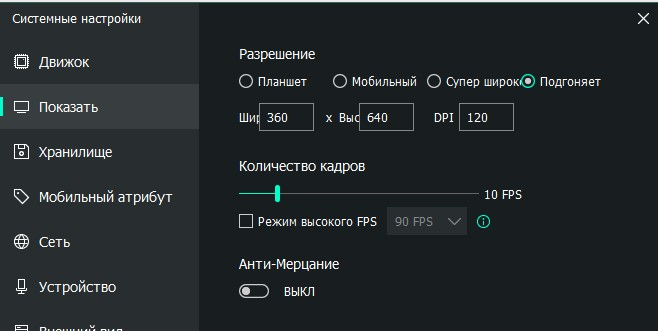

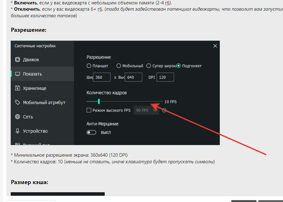

Разрешение:
105958
* Минимальное разрешение экрана: 360х640 (120 DPI)
* Количество кадров: 10 (меньше не ставить, иначе клавиатура будет пропускать символы)
Размер кэша:
105960
* На Android 7 опция "стабильность" помогает минимизировать ошибки "не отвечает". Но при этом очень сильно задействует ресурсы накопителя (рекомендуется использовать Nvme, но учитывайте расход TBW).
* На Андроиде 9 нет необходимости в стабилизации, нужно выбрать опцию "скорость".

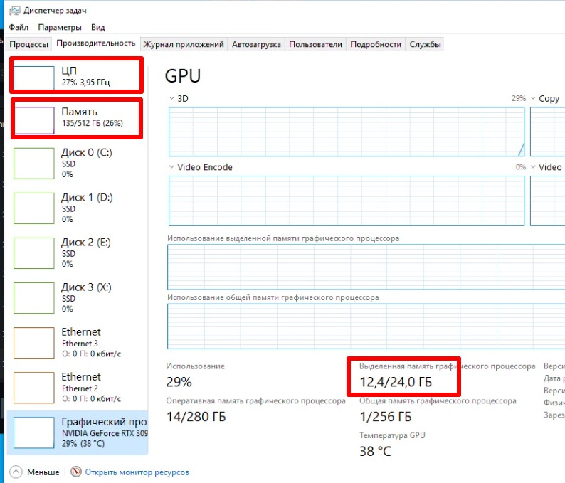

Требуемые ресурсы и их расход
Расход ресурсов ПК слишком индивидуален. Но если ориентироваться на мои конфигурации ПК с применением вышеуказанных настроек, то мы получаем следующее:
* Процессор: Ryzen 3950x (16 ядер)
* Оперативная память: 128 GB DDR4-3200
* Видеокарта: RTX 3080TI (12 gb)
Стабильные 20 потоков (Android 7) и 25 потоков (Android 9)
Расход:
Процессор 90-99%. Оперы 64-70 GB. Видеопамяти 6-8 GB
* Процессор: Threadripper PRO 3995WX (64 ядра)
* Оперативная память: 512 GB DDR4-3200 (ECC)
* Видеокарта: RTX 3090 (24 gb)
Стабильные 40 потоков (Android 7) и 50 потоков (Android 9).
Расход:
Процессор 27-30%. Опера 135-140 gb. Видеопамять 12-15 gb.

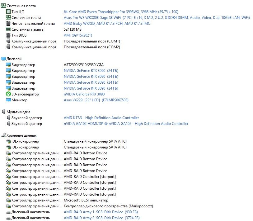

Я не пойму в чем у вас вопрос?) Я же написал базовую конфигурацию, вот полная:
* Материнская плата ASUS Pro WS WRX80E-SAGE SE WIFI
* Процессор: AMD Ryzen Threadripper PRO 3995WX
* M386AAG40AM3-CWE Оперативная память Samsung 1x 128GB DDR4-3200 LRDIMM PC4-25600L Quad Rank x4 Module (4 шт)
* Samsung SSD 980 Pro M.2 2TB [2 шт] (RAID 0)
* Samsung SSD 980 Pro M.2 500GB [2 шт] (RAID 0)
* Система охлаждения NZXT Kraken Z73
* Блок питания be quiet! Dark Power Pro 12 1200 Watt
* Видеокарта: MSI GeForce RTX 3090 GAMING X TRIO
106117
Процессор в DNS брал, под заказ ждал пару недель.
Серверные планки оперы на 128 гб брал в CBM.
Остальное в Computer Univers. Еще в 2021 году собирал.
Не думаю, что вы "максимальную" комплектацию собирали. Скорее всего смотрели только потребительский сегмент.
И в 1 городе не всегда можно найти все необходимые комплектующие, если это не Москва. Приходится что-то заказывать с других городов или бурж магазинов, это обычное дело. Ну и по цене в CU раньше все было прекрасно, пока они не запретили доставку в РФ в 2022.

Оптимизация GPU
Посмотреть вложение 105959\
Разрешение:
Расход:
Расход:
Я неоднократно упоминал. Что свободных ресурсов остается еще много. Но тут начинают вступать в силу ограничения Memu, ZennoDroid или самой Windows.
Указаны только стабильные потоки. Если их превысить, то будет отлетать Memu или нестабильно работать Droid.
