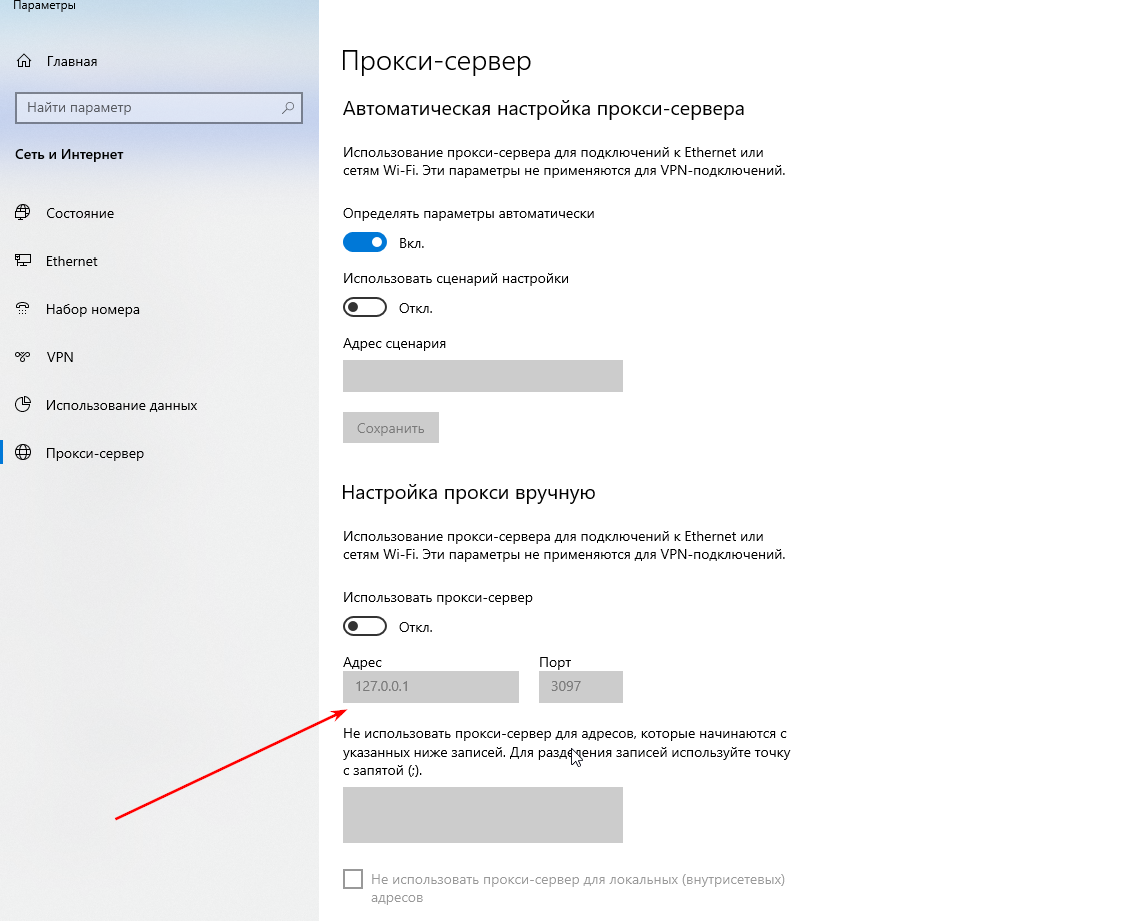

Запутался я совсеми этими настройками, прокси работает в хроме где он прописан, но все остальные программы не подключаются к инету, в фф пришлось в настройках в параметрах соединения вручную изменить на без прокси, тогда заработал, в телеграмме тоже самое указал не использовать прокси и заработал, опера тоже просит логин и пароль от прокси, почему все проги лезут через прокси?

метрику покажите с основным интернетом и прокси

route PRINT в командной строке

Valandersi
19.01.2015
2 083
1 130
Если вы сюда прописываете:
47766
Это общие настройки не только хрома.
По метрике у вас приоритет проводного соединения.
Реакции: Alex Mind и zhekmans
zhekmans
31.05.2019
211
30
  • 106,8 КБ Просмотры: 379
Valandersi
19.01.2015
2 083
1 130
47768
