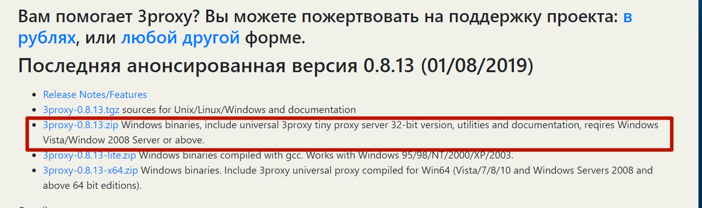

ЭТАП ТРЕТИЙ. Настройка 3proxy
Итак, мы модифицировали наш модем и выполнили его настройку. Теперь идем на официальный сайт разработчика 3proxy https://3proxy.ru/download/stable/ и скачиваем вот эту версию.

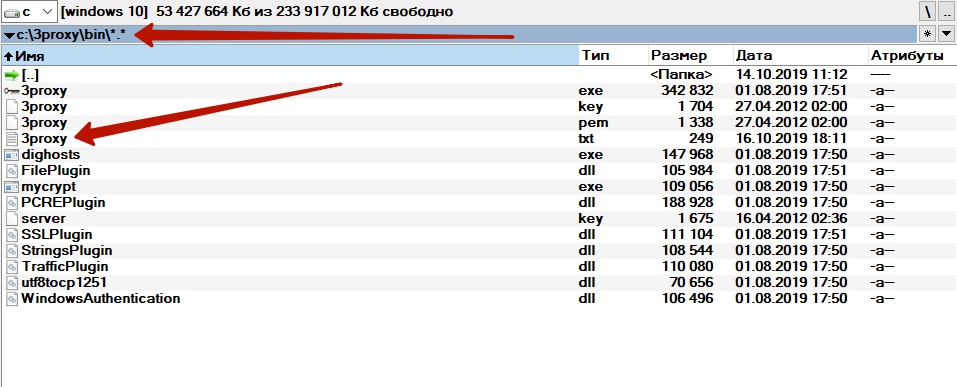

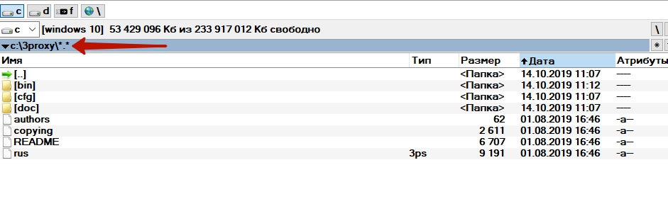

Создаем на диске C: папку 3proxy и распаковываем в нее скачанный архив.

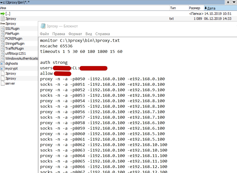

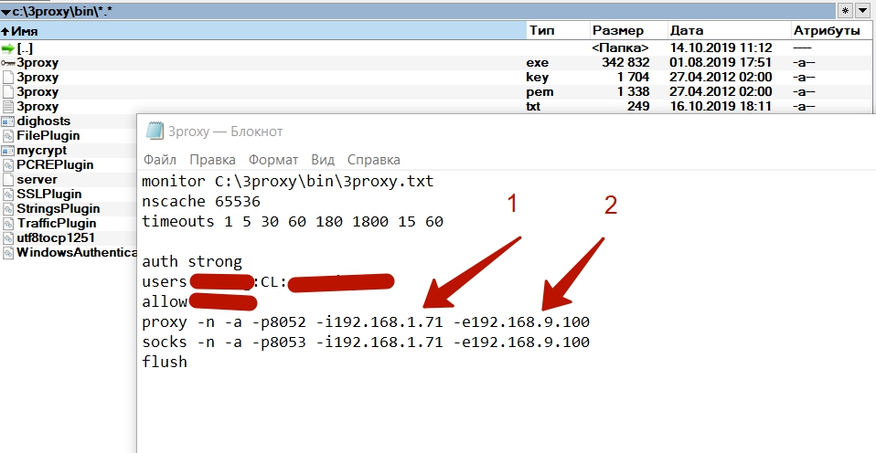

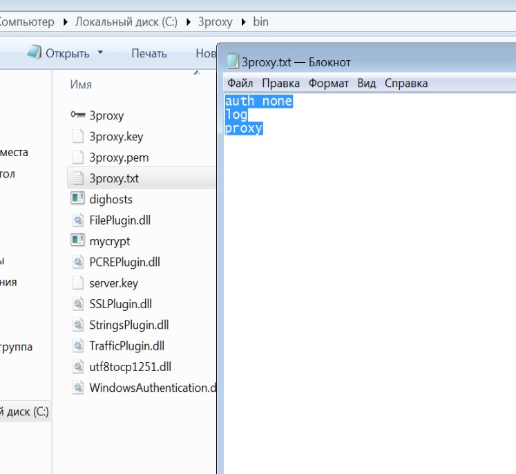

Теперь в папке bin создаем текстовый файл и называем его 3proxy.txt (можно назвать как угодно, на самом деле). В этом файле мы прописываем конфигурацию нашего прокси-сервера.
Код с оформлением (BB-коды):
monitor C:\3proxy\bin\3proxy.txt
nscache 65536
timeouts 1 5 30 60 180 1800 15 60
auth strong
users login:CL:password
allow login
proxy -n -a -p8052 -i192.168.1.71 -e192.168.9.100
socks -n -a -p8053 -i192.168.1.71 -e192.168.9.100
flush
Под цифрой 1 локальный айпи вашего основного подключения, под цифрой 2 айпи вашего модема. P8052 – это порт для https подключений, p8053 – это порт для socks подключений, цифры можете использовать какие вам больше нравятся, если не нужны https то просто удалите соответствующую строчку. Для подключения большего количества модемов добавляем аналочичные строчки для них между командами allow и flush. Вместо login и password указываем свой логин и пароль с которыми мы будем коннектиться к прокси. Вот скрин конфига с моего сервера.
Тут видно, что основной айпи сервера я тоже использую как прокси.
я ее использую для того что бы качать с торрентов, т.к. живу загородом и интернет у меня на том же e3372h, но некоторые провайдеры режут скорость на торрентах, а на сервере PON - 300 мбит/c. =))

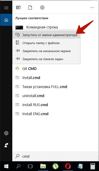

Теперь осталось только запустить наш 3proxy. Запускаем командную строку от имени администратора. Сделать это можно введя в поиске cmd и нажав ПКМ по значку сmd.exe выбрав «Запустить от имени администратора»
В командной строке пишем (т.е. копируем и вставляем) команду
C:\3proxy\bin\3proxy.exe --install C:\3proxy\bin\3proxy.txt

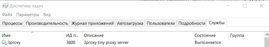

Если кто-то не знает, то вставка осуществляется ПКМ или Shift+Ins. Жмем Enter. Все, наши прокси работают. Проверяем в диспетчере задач (Ctrl+Shift+Esc), должна появиться служба 3proxy.

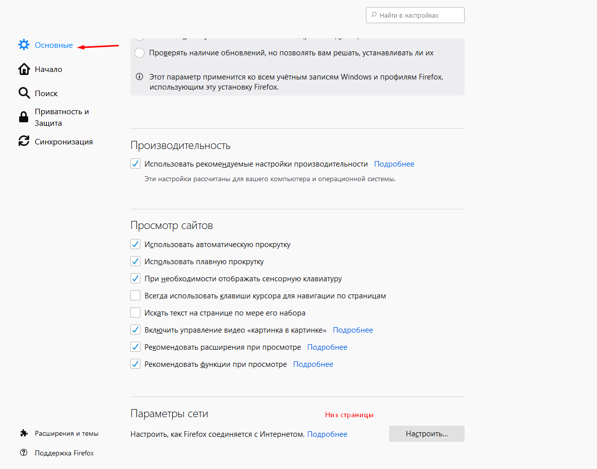

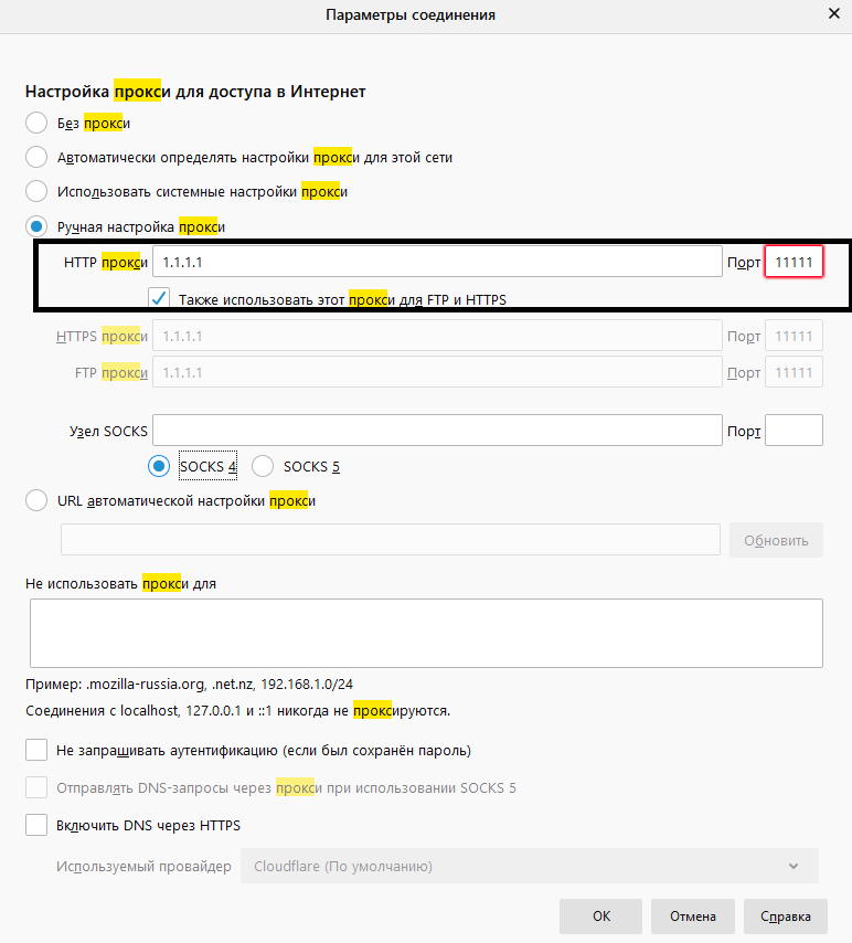

Теперь можно попробовать подключиться к прокси в фф или в зенке, если прокси поднимаете на той же машине где установлен zennoposter. На примере моего сервера прокси будет выглядеть так: socks5://login:pass@192.168.0.100:8065

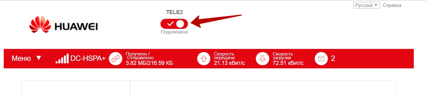

1. Передернуть бегунок передачи мобильных данных. (айпи меняется только в сетях 3G) Смена происходит в течение 1 секунды (хотя иногда и подтупливает, поэтому я жду 5 секунд перед чеком айпи)

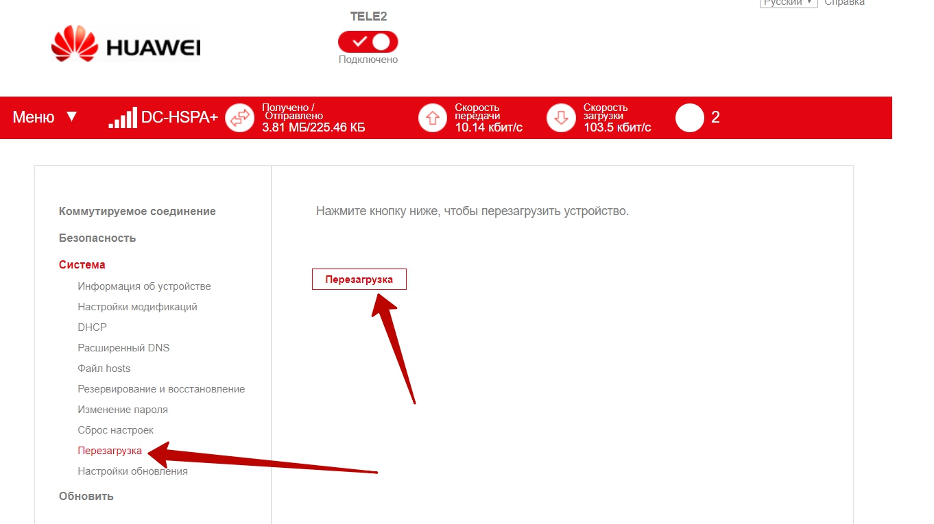

2. Перезагрузить модем (айпи меняется как в сети 3G, так и в 4G) Смена происходит в течение 25-30 секунд.

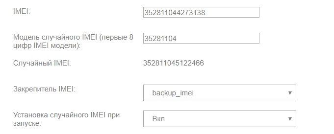

Кроме того, второй способ смены айпи может применяться для некоторых операторов, у которых не общий пул айпи адресов для всех абонентов региона, а выделенные несколько айпи. Для смены айпи у таких операторов одновременно с перезагрузкой нужно использовать автоматическую смену IMEI. Для этого заходим в настройки модификаций модема, копируем 8 цифр текущего имей и вставляем в соответствующее поле, а также устанавливаем закрепитель IMEI и включаем случайную установку.

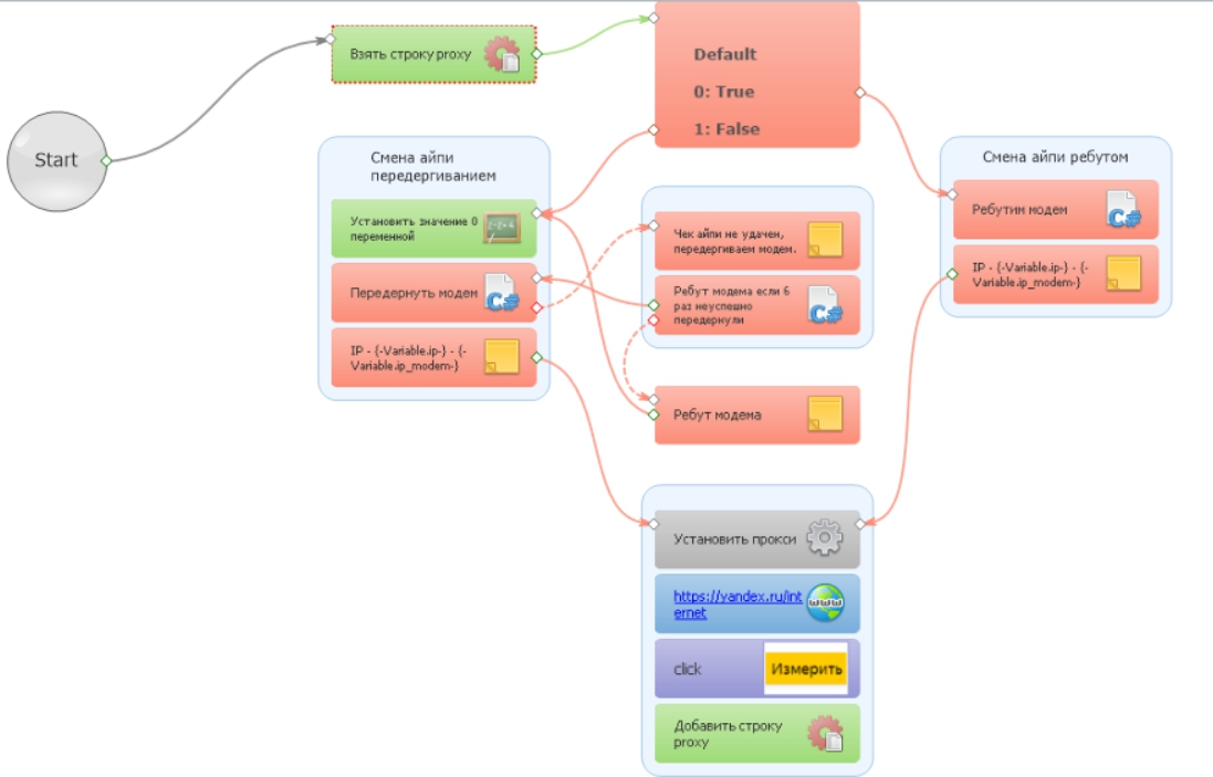

Что бы делать все вышеописанное прямо внутри вашего собственного шаблона нужно сделать всего несколько post/get запросов к вашему модему.
Что бы сильно не запариваться предлагаю использовать мои снипеты, которые я приложу в отдельном проекте.
Опишу логику.
В исходных данных задаем тип смены айпи: передергиваем или ребутим (False и True соответственно).
В случае если выбран вариант с передергиванием, то после того как мы взяли из таблицы данные прокси (теперь данные прокси надо хранить в таблице, а не в списке) переходим к C# экшену который передергивает, конечно же установив перед этим счетчик в положение 0. Логика передергивателя следующая:
1. Делаем Get запрос к http://ip_modem/api/webserver/SesTokInfo где ip_modem - это айпи модема с которым мы работаем. В ответ получаем sesinfo и tokinfo которые являются кукой и токеном соответственно.
2. Делаем Post запрос к http://ip_modem/api/dialup/mobile-dataswitch в котором передаем
<?xml version=\"1.0\" encoding=\"UTF-8\"?><request><dataswitch>0</dataswitch></request>
Используя полученную ранее куку и токен. Этим запросом мы выключаем передачу данных
3. Повторяем первый запрос получаем новые токен и куку
4. Повторяем второй запрос и передаем
<?xml version=\"1.0\" encoding=\"UTF-8\"?><request><dataswitch>1</dataswitch></request>
чем включаем передачу данных обратно.
5. Делаем Get запрос к http://check.zennolab.com/proxy.php и получаем наш ip
В случае если айпи не получили, повторяем передергивание. Если не получили 6 раз, то делаем ребут модема.
Логика ребута следующая:
1. Делаем Get запрос как в предыдущем экшене
2. Делаем Post запрос к http://ip_modem/api/device/control в запросе передаем
<?xml version=\"1.0\" encoding=\"UTF-8\"?><request><Control>1</Control></request>
И модем уходит на перезагрузку, которая длится от 20 секунд

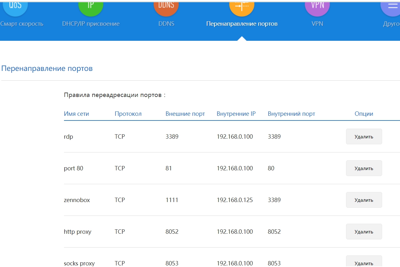

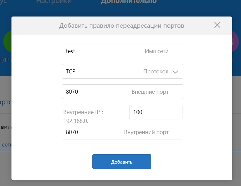

Во-вторых, нужно пробросить внутренние порты ваших проксей, что бы они были доступны из вне. Делается это так же в настройках роутера. В разных роутерах могут быть небольшие отличия, но принцип везде одинаковый, добавляете правило, по которому все внешние подключения к определенным портам будут переадресовываться на определенный внутренний айпи и определенный внутренний порт.

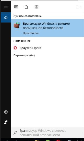

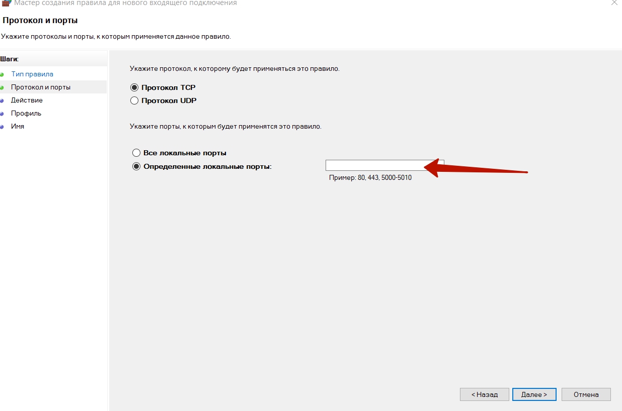

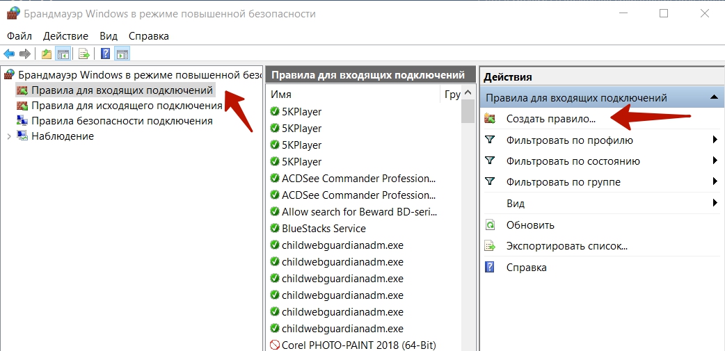

В-третьих, все эти подключения будут блокироваться Брандмауэром (если у вас он конечно не отключен). Поэтому необходимо прописать разрешения для нужных нам портов. Делается это следующим образом – заходим в Брандмауэр Windows в режиме повышенной безопасности. Там переходим в Правила для входящих подключений и жмем кнопку Создать правило. Выбираем – Для порта и жмем далее. На следующей вкладке указываем конкретные порты или диапозон.

Позавчера разбирался с такой же проблемой 1053. Изначально надо посмотреть запускается ли 3proxy обычный exe файл без службы, если запускается и сразу исчезает, надо посмотреть на конфиг
4agaga
27.07.2018
да попробовал везде запускается и сразу исчезает, ставил конфиг по мануалу, потом разные стандартные, все одинаково без результатно, даже с таким конфигом Screenshot_3.jpg
alex1988
13.07.2014
422
181
да попробовал везде запускается и сразу исчезает, ставил конфиг по мануалу, потом разные стандартные, все одинаково без результатно, даже с таким конфигом Посмотреть вложение 49009
У тебя расширение файла конфига не то(
Реакции: 4agaga и Valandersi
4agaga
27.07.2018
ох спасибо большое, аж стыдно 2 дня мучался из за такой банальщины ) все запустилось сразу везде четко

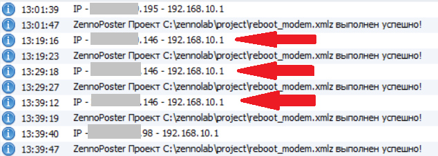

У меня просьба к автору шаблона.
Можете ли вы добавить в шаблон вот такую функцию.
Чтобы шаблон где то записывал предыдущее значение ip адреса и потом сравнивал после передергивания.
Если ip адреса разные то все ОК.
Если ip адреса одинаковые то передергиваем еще раз.
( У меня после передергивания по три раза выдает один и тот же ip адрес. )
Будет естественно если шаблон первый раз передернет ip пару раз что что было с чем сравнивать.
49061
Просто добавьте 3 экшена. 1 экшен берем значение из файла с удалением, 2 записываем значение текущего айпи в файл, 3 сравниваем эти 2 значение, если не равны, то идем дальше, если равны, то возвращаемся к передергиванию. В качестве имени файла используем айпи модема.

Ребята, вот вам совет - проверяйте прокси на фаерфоксе. Это удобнее всего

Если прокся "внешняя", то вот этим сервисом можно проверять очень быстро и удобно https://proxy-checker.net Но надо знать что прокси просто бывают не стабильные. Если она прямо сейчас работает, то не факт что через минуту не упадет.
Если прокся "внутренняя", т.е. сам поднял с модема, то то зенкой просто делаешь скрипт, который берет из файла и все по порядку чекает)) Это пишется за 10 минут. А так же это расширяется в текущие скрипты. Т.е. скрипт работает и если прокся упала, то выводится уведомление. Например стандартное всплывающее, только внутрь его пишешь название проекта, какая прокся упапал и ставишь чтобы висело подольше, а то пропустишь.
