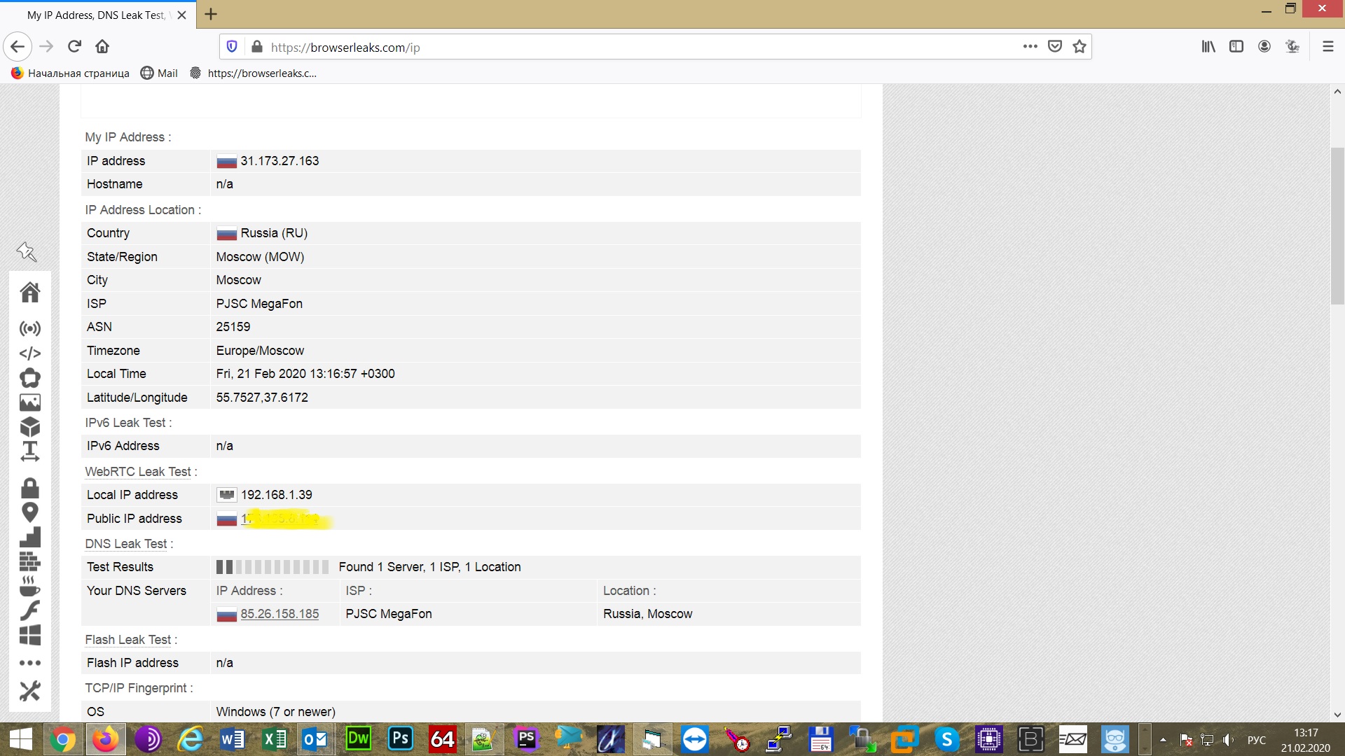

Всем Привет! Тут в ветке уже поднимался вопрос про утечку WebRTC при поднятии прокси на 3proxy. Модем ZTE MF823
1. Проблему с пробросом DNS можно решить указав директиву "nserver ip" в конфиге 3proxy. Соответствующую DNS модема
2. А вот как решить проблему с пробросом ip внутреннего и в моем случае внешнего ip домашнего провайдера? BrowserLeaks показывает утечку

Да уже разобрался. WebRTC прячет софт (браузер) который используется для выхода в интернет. если использвать стандартный FireFox и Chrome то нужны какие-то отдельные настройки. Максимум чего удалось добиться это сделать правильные DNS. Вот в конфиге без записи nserver 192.168.0.1 при проверке на browserleaks палятся днс провайдера домашнего интернета. С указанием nserver 192.168.0.1 соотвествующего модему - все нормально. Палятся только внутренний ip и внешний провайдера.
Внутрений IP можно затереть
В настройках отключить тоже можно, я как то лазил клацал настройки и сам не понял как отключил это, теперь не открывается это окно
Имеешь ввиду в хроме ? Если да то тут вопрос - может можно на уровне 3proxy что-то с заголовками сделать

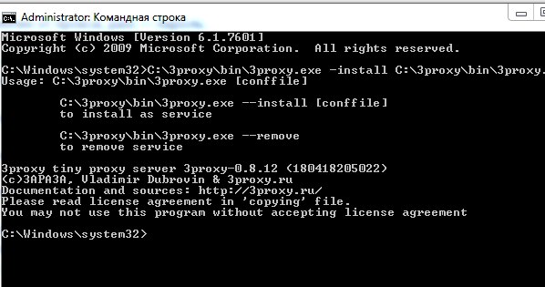

Здравствуйте я всё полностью настроил по мануалу но у меня не запускается 3proxy. я пробовал и на пк с 32бит и на пк с 64бит
всё время показывает одно и тоже при запуске с строками
Для 32 бит C:\3proxy\bin\3proxy.exe —install C:\3proxy\bin\3proxy.txt
Для 64 бит C:\3proxy\bin64\3proxy.exe —install C:\3proxy\bin64\3proxy.txt
Скрин: вот что мне показывает
51350
Кто может помочь?
Кто может помочь?
Файл кофига 3proxy на месте?

изменения в 3proxy
Этой
C:\3proxy\bin\3proxy.exe --install C:\3proxy\bin\3proxy.txt
командой не получается пишет No error:
B ещё если винда7 64бит то всё равно качать версию что в мануале?1583401511702.png
